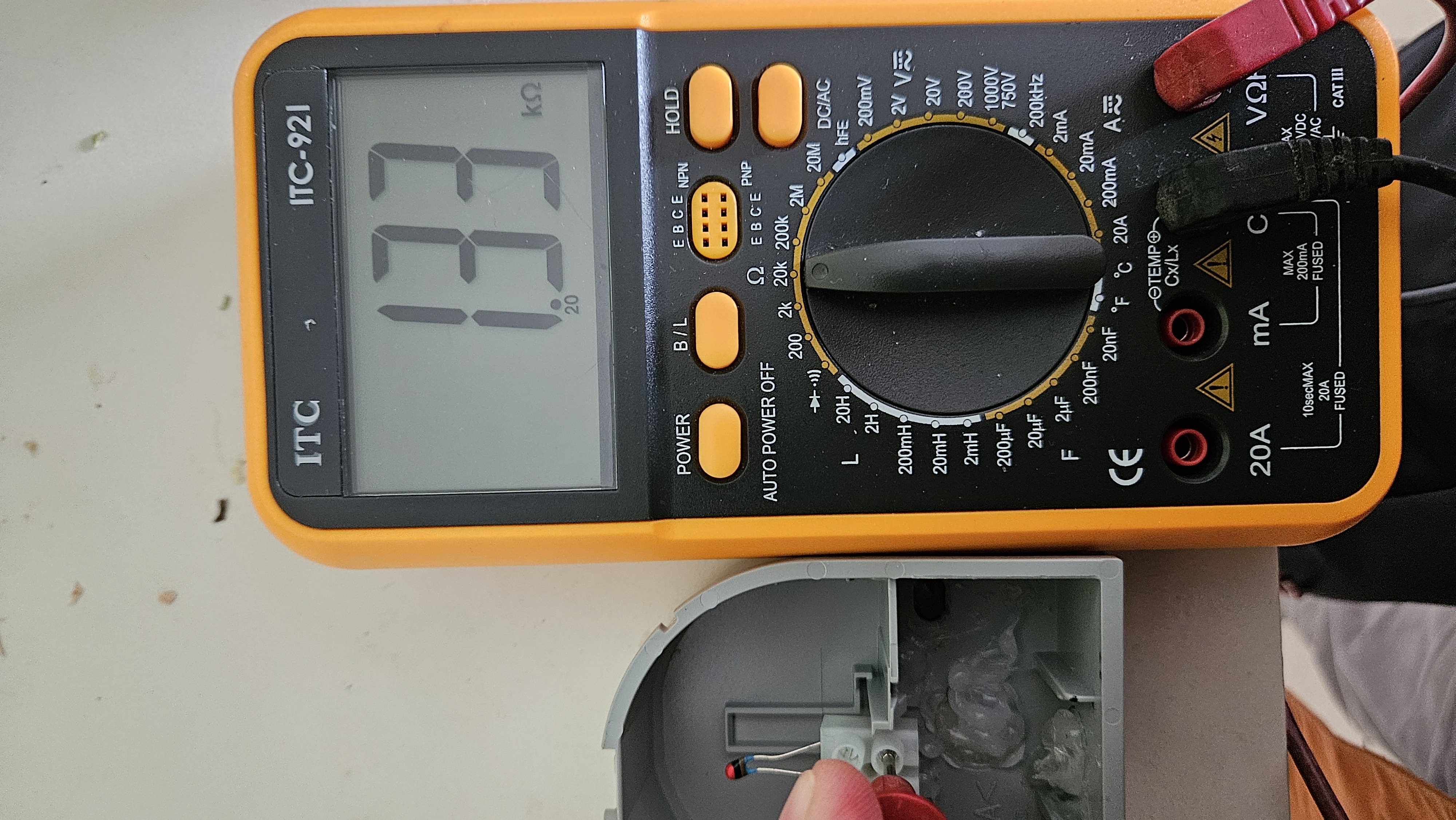

    La valeur ohmique à 20° est de 1,3 kOhms, je pense vraiment que c'est un problème de carte électronique au niveau de la chaudière.

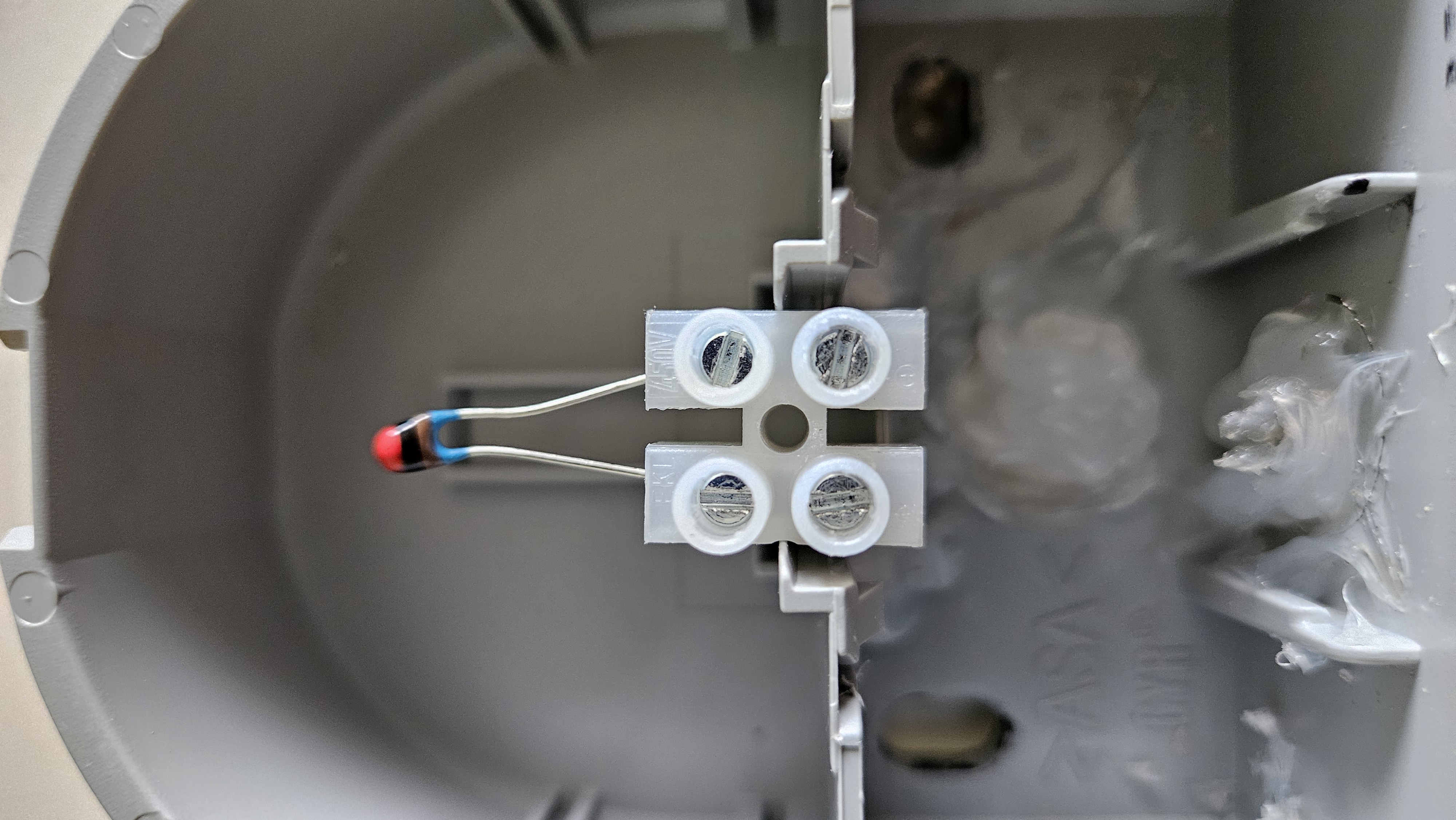

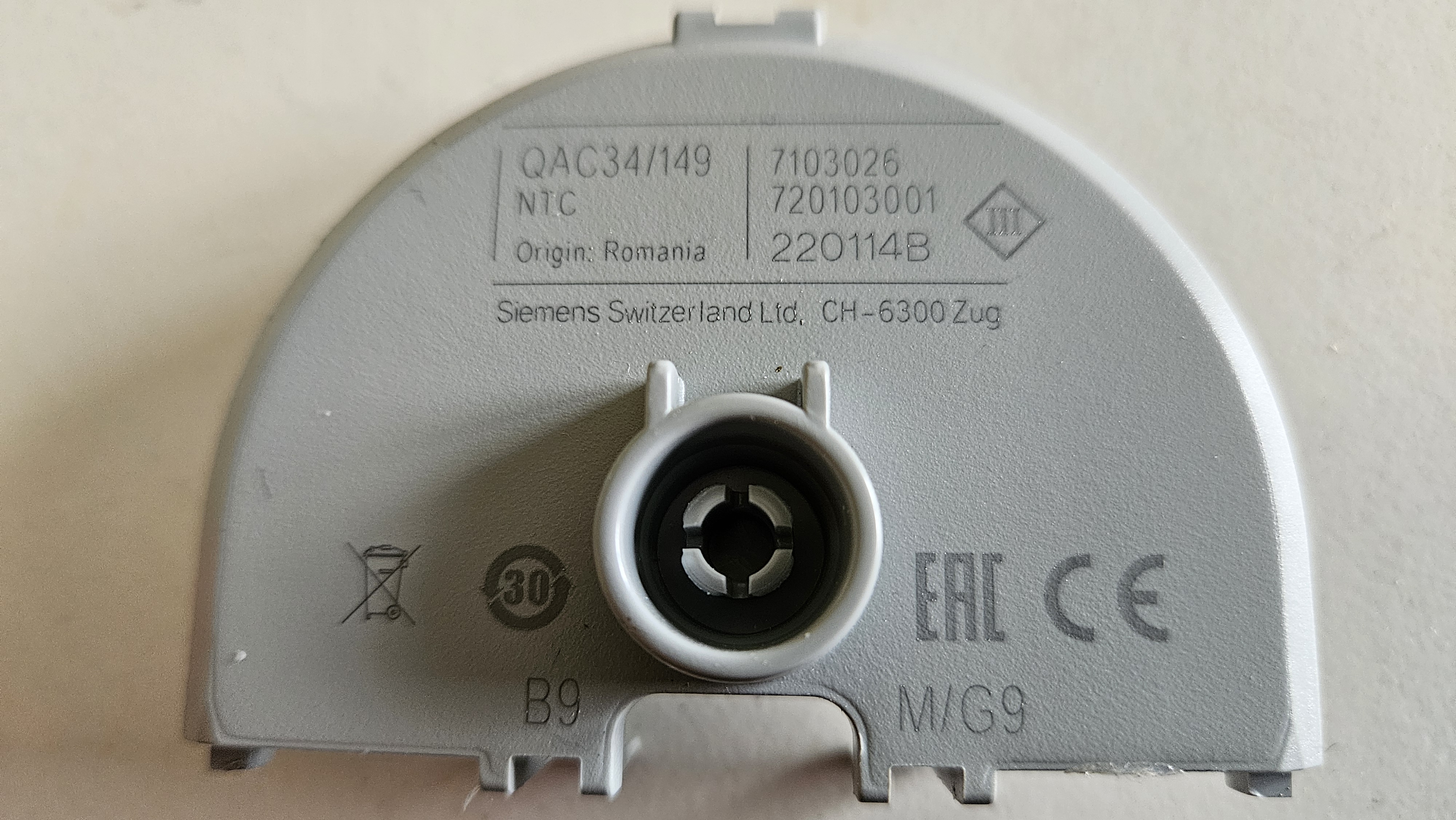

    Si tu ouvres ta sonde, quelle référence vois-tu sur la partie grise ? Il devrait normalement y avoir QAC34/xxx (mais quelle valeur pour xxx ?)
    Tu dois aussi avoir une référence NTC juste en dessous
    Peux-tu joindre une photo en gros plan.

    Voici les photos et la valeur ohmique à 18°.
    Merci d'avance.
    Richard.

    Voici des photos.

    Bon, tu pourrais ne pas avoir la bonne sonde. Pour ta chaudière, cela serait la référence 7670186 (toi on voit 7103026 sur ta photo)
    Toutes les deux ont pour nom commercial QAC34 mais il se pourrait qu'elles soient différentes.
    Ou alors 7670186 est une référence de Dietrich et 7103026 est une référence Siemens (on voit écrit Siemens sur ta photo) !?
    Pour la 7670186 il est bien précisé que c'est pour chaudières MPX
    D'un autre côté, vu les valeurs que tu mesures la résistance est visiblement une CTN 1000. Les 1,6 KOhms que tu as mesuré au début devait normalement être pour une température de 12-13°. C'est bien cela ?
    Il serait un peu bizarre que sous un même nom QAC34 il y ait des résistance différentes mais d'un autre côté elles ont bien des références différentes et la 7670186 semble être uniquement pour les chaudières MPX. J'ignore si c'est du pur marketing ou bien s'il y a réellement une différence technique.
    Où as-tu commandé cette sonde ? As-tu recherché de Dietrich 7670186 ? Ou il se peut que le fournisseur n'ait pas le bon produit dans son stock (cela m'est déjà arrivé d'avoir commandé la bonne référence mais le produit ne correspondait pas car erreur du fournisseur)
