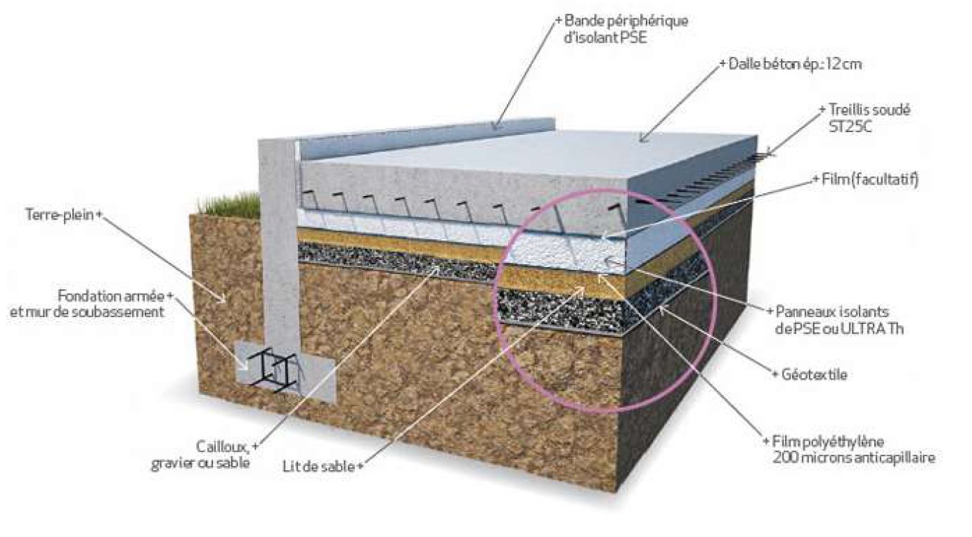

    le géotextile se place sur la terre, avant de déposer le hérisson.
    Il sert à éviter que le hérisson et la terre ne se mélangent, notamment lors du compactage.
    Le hérisson doit rester ventilé, si la terre se mélange aux cailloux, il perd sa fonction de rupture de capilarité.
    On place ensuite un lit de sable pour finir de régler le hérisson. (surface plane, pas de points durs qui risquent de faire fissurer la dalle.
    On peut ensuite mettre un polyane (film plastique, ou un autre géotextile). Celui-ci évite que l'eau du béton de chaux ne soit absorbée par le hérisson et le sable. Le tirages sera lent, la dalle sera plus solide.
    La coupe ci-dessous concerne une dalle en béton avec isolant, mais le principe reste lemême
    justement, quoi comme isolant (si pièces chauffées,,,,)

    Du liège en plaque par exemple même si je n'ai jamais encore essayé

    pour définir le produit,il faut définir l'usage:
    par ex en maison d'habitation on peut distinguer:
    -la zone garage: on cherchera l'isolant qui a la meilleure compressibilité;
    -la zone habitation: qui a besoin de la meilleure R thermique et d'une bonne compressibilité,mais aussi en fonction de l'épaisseur disponible(en rénovation)
    Enfin le prix peut -être un critère important(polyst expansé/extrudé/vermiculite...)
