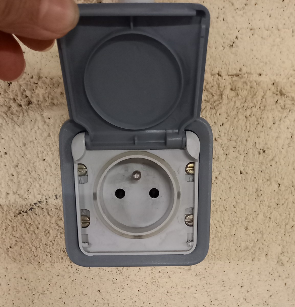

    Nous avons décider de verrouiller sous clé les prises dans les communs mais sur le net je ne trouve pas le matos compatible avec les normes en France. Est ce que quelqu'un connait un site spécialisé SVP ?

    C'est probablement ce que tu cherches

    Les articles d'Amazon ne correspondent pas car incompatible avec les prises en France
    Pour les clés pas de souci il y a une bite à clé sous verrou pour toutes les clés.

    Une autre solution serait d'avoir ces prises alimentées par un interrupteur commandé par WIFI sur le tableau électrique.

    Voila qu'un artisan nous a proposé de faire le nécessaire sur 12 prises communes dans le bat pour 2600 € personnellement j'ai pensé que c'est une blague.
    Avec WiFi la facture sera encore plus lourde ! si je trouve une solution équivalente à celle d'Amazon je serai content.

    Tout dépend de la configuration et du contexte.
    S'il s'agit d'une installation dans un immeuble ou une résidence, le passage par un professionel agréé est obligatoire.
    Il est toujours possible de poser la question à plusieurs artisans.
    Une autre possibilité serait de cacher la prise par une boîte à clef en dégageant le fond pour avoir l'accès à la prise une fois ouvert. Cela a l'avantage de ne pas intervenir sur l'installation électrique.

    Il y a bien du matériel fait pour exemple la ref 069574L chez legrand
    Elle n'est apparemment pas distribuée par Legrand mais on la trouve chez Amazon par exemple (peut être parce que c'est du schuko, à voir si réglementairement c'est acceptable mais je ne vois pas pourquoi ça ne le serait pas...)
    @Carminas ou BOB92 auront peut être un élément là dessus.En attendant, c'est du plexo donc utilisable en saillie dans un boitier ou en encastré, probablement le plus simple en remplacement direct des PC existantes.

    Il existe une solution totalement gratuite, simplement un tout petit peu contraignante.
    Tu ne précises pas si c’est le gardien qui est supposé ”se servir” ou des responsables pour des opérations que l’on peut qualifier de maintenance. Quoi qu’il en soit, c’est prévisible et ça peut se préparer un peu à l’avance.
    Il y a, quelque part dans l’immeuble, un tableau de distribution protégé (clef ou autre), dans un local connu des responsables ou du gardien, avec des disjoncteurs repérés pour les prises et autres appareils spécialisés "communs” (ascenseurs, pompes, éclairages, portails, ...). Il suffit de fermer les disjoncteurs concernés et de ne les brancher qu’au moment du besoin. Par définition, les personnes habilitées à se servir des prises communes sont autorisées à accéder au local du tableau.
    Il devra, bien sûr, refermer le ou les disjoncteurs, une fois la mission accomplie.

    Une autre solution sans intervention sur le tableau : des loquets condamnables avec un cadenas.
    https://fr.aliexpress.com/item/10050...origin_prod%3A
    A installer de façon à ce que le pêne en position sorti empèche d'ouvrir le capot de protection de la prise.

    Il existe des interrupteurs à clef en insérer en amont de la prise.
    Par exemple :
    https://www.legrand.fr/pro/catalogue...-6a-250v-blanc
    Autre astuce, qui n'est qu'un frein : poser une prise non européenne et fournir un adaptateur à ceux qui doivent l'utiliser.

    Avant tout merci pour vos réponses et vos propositions.
    Un peu plus d'explication :
    Une personne dans l'immeuble utilise la prise pour ses travaux personnel et en attendant je paie la facture dans mes charges; donc je tente de mettre fin .
    Le syndic est incapable de gérer la situation et il parle seulement d'incivilité, c'est tout. Les autres habitant sont des bouseux ils ont peur de cette personne et préfèrent payer pas moi et c'est pour ça que je suis devenu la bête noir.
    Le tableau électrique est installé dans un local fermé à clé mais la personne désigné faisait partie du conseil syndical (personne d'autre voulait être candidat) et elle a donc la clé du local électrique.
    Bref c'est la m...de
    Verrouiller les prises sera accompagné par désignation d'un responsable détenteur de clé; personnel de maintenance; mais mis sous clé à 2600 € est un peu fort de café.
    Pour moi Le syndic fait partie des bouseux en disant que la consommation n'est pas très élevé.
    Si je trouvais un accessoire (comme ce qu'on trouve sur amazone) avec un moindre cout; ce sera génial.
