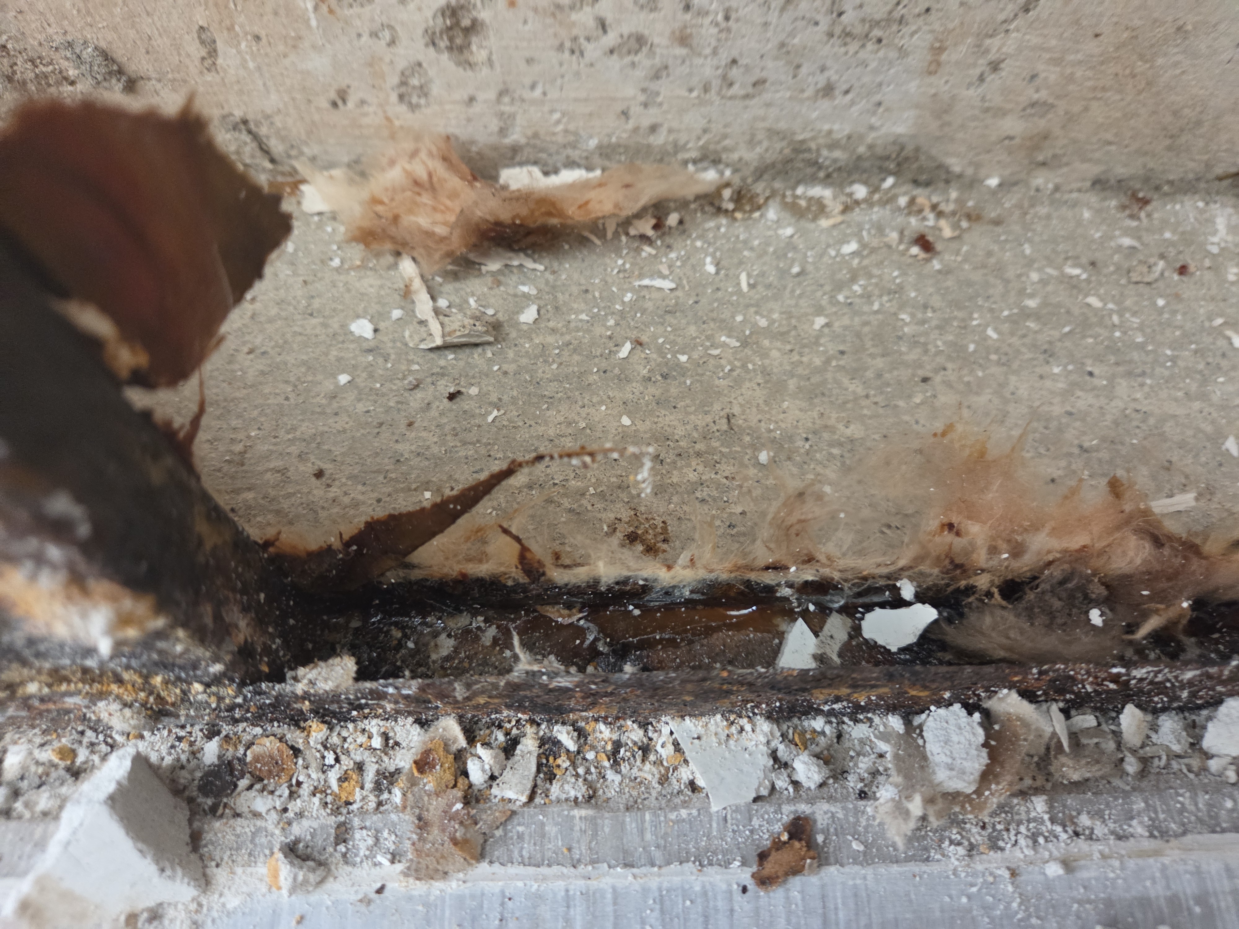

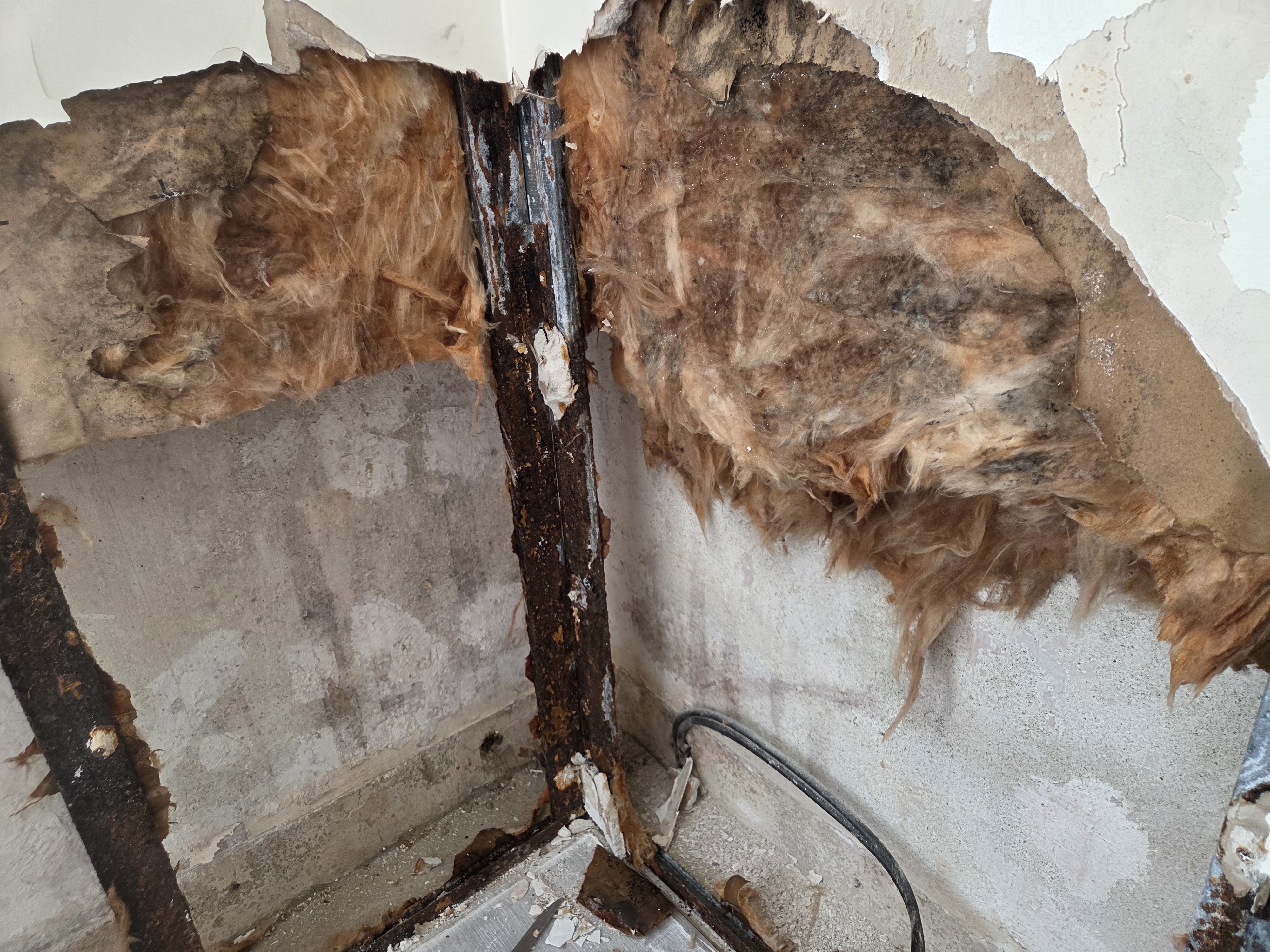

    Il y a 5 ans j'ai fait isoler le RdC de maison de 1910. Mur epais . Laine de roche 30 cm et ensuite armature fer pour fixation du placo.
    1 an après je constate un placo un peu humide et quelques cloques de peinture en partie basse plus intense et ceci au niveau des montant en fer du placo et barre fixation au sol
    Humidité c'est accrue.
    Aujourd'hui je viens d'arracher le placo sur 60 cm , zone humide. La laine de roche est très humide, sur environ 10 cm et côté intérieur dans la pièce maison, pas vers le mur extérieur et le rail inférieure a une petite couche d'eau.
    Le mur extérieur est parfaitement sec 15% d'humidité mesurée.
    Le sol est sec aussi. Dalle ciment
    Mon hypothèse est condensation sur les ossatures métalliques du placo?
    Comment résoudre ceci?

    C'est dans une chambre au rdc. Avec une très bonne ventilation et cette chambre n'est quasiment pas occupée. Pas d’humidité perceptible dans la pièce et les murs sont sec. Pas d'infiltration extérieure. Enduit en bon état et pas fissurNom : 20260720_093336.jpg

    C'est dans une chambre au rdc. Avec une très bonne ventilation et cette chambre n'est quasiment pas occupée. Pas d’humidité perceptible dans la pièce et les murs sont sec. Pas d'infiltration extérieure. Enduit en bon état et pas fissuré Nom : 20260720_093329.jpg

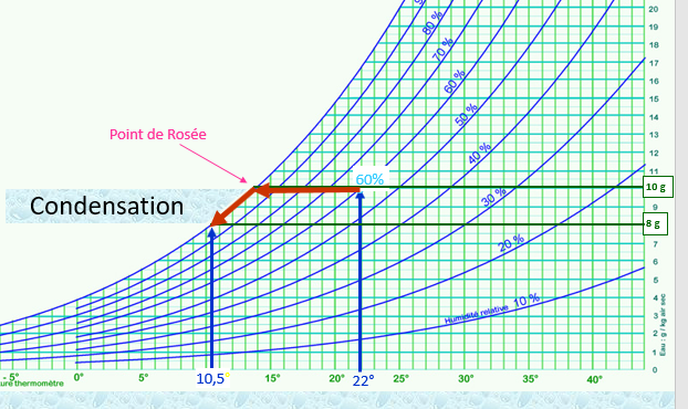

    Regarde le diagramme simplifié de Mollier, au bas de la première page du lien ci-dessous:
    https://forums.futura-sciences.com/h...ve-maison.html
    Je te recommande de lire et comprendre le baratin, c'est de la physique accessible aux plus nuls d'entre nous
    Prenons l'exemple indiqué sur le diagramme.
    Tu as un local à 22°C, 60% d'humidité relative.
    Au croisement de la verticale des 22°C et de la courbe 60%, tu as une horizontale qui indique 10 g à droite.
    Sur la gauche, arrivé à 100% d'humidité relative, à la verticale du point de rencontre, tu as 14,5°C.
    Ca veut dire que toutes les surfaces qui ont une température inférieures à 14.5°C reçoivent de la condensation de l'air intérieur qui se promène dans le coin.
    Rail métallique ou autre n'y change rien. C'est plus spectaculaire sur un rail qui s'oxyde et qui n'absorbe pas d'eau.
    Tu vas avoir au minimum, autant de solutions miraculeuses que de réponses.
    Je vais te donner la mienne:
    Laisser environ 50 mm d'air entre l'isolation et le placo ou frisette (cloison esthétique visible)
    Placer des entées d'air à la base et proche du plafond.
    Ensuite, tu fais des prières pour que ça se démerde le mieux possible.

    plancher froid avec l'étancheité du placo qui est loupé.
    il faut refaire du placo est s'assurer que l'air de la pièce ne puisse pas autant rentrer .
    les joints bien fait.
    les plinthes bien posées.
    et je recommande du joint sikaflex sol/plinthe et mortir joint pour les verticales et les joints horizontaux supérieurs.
    ensuite bonne peinture acrylique, joint acrylique sur les angles au préalable de la peinture.
    pouvez vous faire une photo propre d'une plinthe de cette pièce ?
    une bonne ventilation c'est à dire ? 90% des bricoleurs ne savent pas faire une bonne ventilation.
    photo bouche et photos entrées d'air

    Je suis étonné qu'une pièce bien ventilée et quasi pas occupée puisse produire autant d'humidité.
    Je suppose si c'est le cas que la porte de cette chambre est constamment fermée, ce qui bloque la circulation et le renouvellement de l'air ?
    Si la porte est constamment fermée, il devrait y avoir une lame d'air sous la porte ou une grille de ventilation au bas de la porte que je trouve insuffisant pour bien ventiler, sans est surtout lors de son occupation.
    Le sol au RDC est toujours plus froid que le plafond, là ou l'air est toujours plus chaud qu'au sol.
    L'air plus chaud (moins dense) se dirige toujours vers l'air le plus froid (plus dense) afin d'équilibrer leur température.
    L'air monte car il est moins dense et plus léger, comment pourrait-il redescendre et ressortir par la grille de ventilation dans les plinthes, là ou l'air est plus froid et lourd ?
    Sans chauffage, si l'air est à la même température au sol qu'au plafond, il n'y aura pas de circulation d'air entre la grille du haut et du bas.
    A température haut et bas égale, il n'y a pas de condensation.
    Au RDC, le sol étant toujours plus froid, surtout dans les coins des murs.
    L'air immobile est un très bon isolant, cette circulation d'air si elle est possible (j'en doute) va réduire l'isolation du mur.
    J'ai jamais eu confiance aux rails en métal sur le sol d'un RDC, pour un plafond ok.
    Entre le mur et un support de placo en bois, une lame d'air de quelques centimètres sans ou avec un isolant puis un pare vapeur étanche puis le placo.
    L'air immobile est un isolant (constaté lors de mon service militaire en Allemagne avec 2 châssis simple vitrage, un externe et un interne, +/- 10 cm entre les deux vitres) aucun froid ressenti proche de la fenêtre lors d'un gel à ne pas mettre son nez dehors.

    Tu retournes sur ce lien :
    Tu vas au bas de la première page pour utiliser le diagramme de Mollier.
    Prenons un exemple
    Tu as un mur de 450 mm d’épaisseur posé sur le sol.
    Le sol est à 13°C à 1 m de profondeur.
    Le bas du mur est aux environs de 8°C.
    L’air ambiant est à 22°C (comme l’exemple sur le graphique)
    Son humidité relative se trouve à 60%
    Son humidité absolue est de 10 g (point de rencontre de la courbe 60% et de la verticale de 22°C)
    A gauche, au bout de la ligne horizontale, le point de rencontre avec les 100% d’humidité relative. C’est le point de rosée (point de saturation en vapeur d’eau de l’air)
    A la verticale de ce point, nous avons, en bas, la température de 14°C (pour faire un compte rond)
    Au-dessous de cette température, l’air à 10g d(humidité absolue se débarrasse de sa flotte par condensation sur les surfaces qui ont des températures égales et inferieures à 14°C.
    Revenons à ta maison :
    La base de ton mur est probablement comme sur l’exemple, à une température de l’ordre de 14°C.

    Ce ne sont pas des conditions nécessaires et suffisantes, c'est inexploitable.
    Il faut dire par exemple :
    Lorsque l’air intérieur a une humidité absolue (HA) de 10 g, soit un point de rosée à 14°C, la condensation commence à se faire sur les surfaces qui ont une température inferieures à 14°C.
    Sur une surface à 10°C, 1m3 d’air est en mesure de se débarrasser de 2g d’eau.
    Sur une surface à 4°C, 1 m3 d’air peut se débarrasser de 5g d’eau
    Sur une surface humide à 22°C, l’air peut se charger de 7 g d’eau par m3 d’air pour sécher.
    En ITI toute circulation d'air intérieur (ou "ventilation") dans ou derrière l'isolant va provoquer de la condensation.
    Non !! Pour avoir de la condensation, il faut que la température de la surface froide, soit au-dessous de la température du point de rosée de l’air intérieur.
    Nom : mollier capture.PNG

    Et OP a u point de rosée dans son isolant, vu les photos
