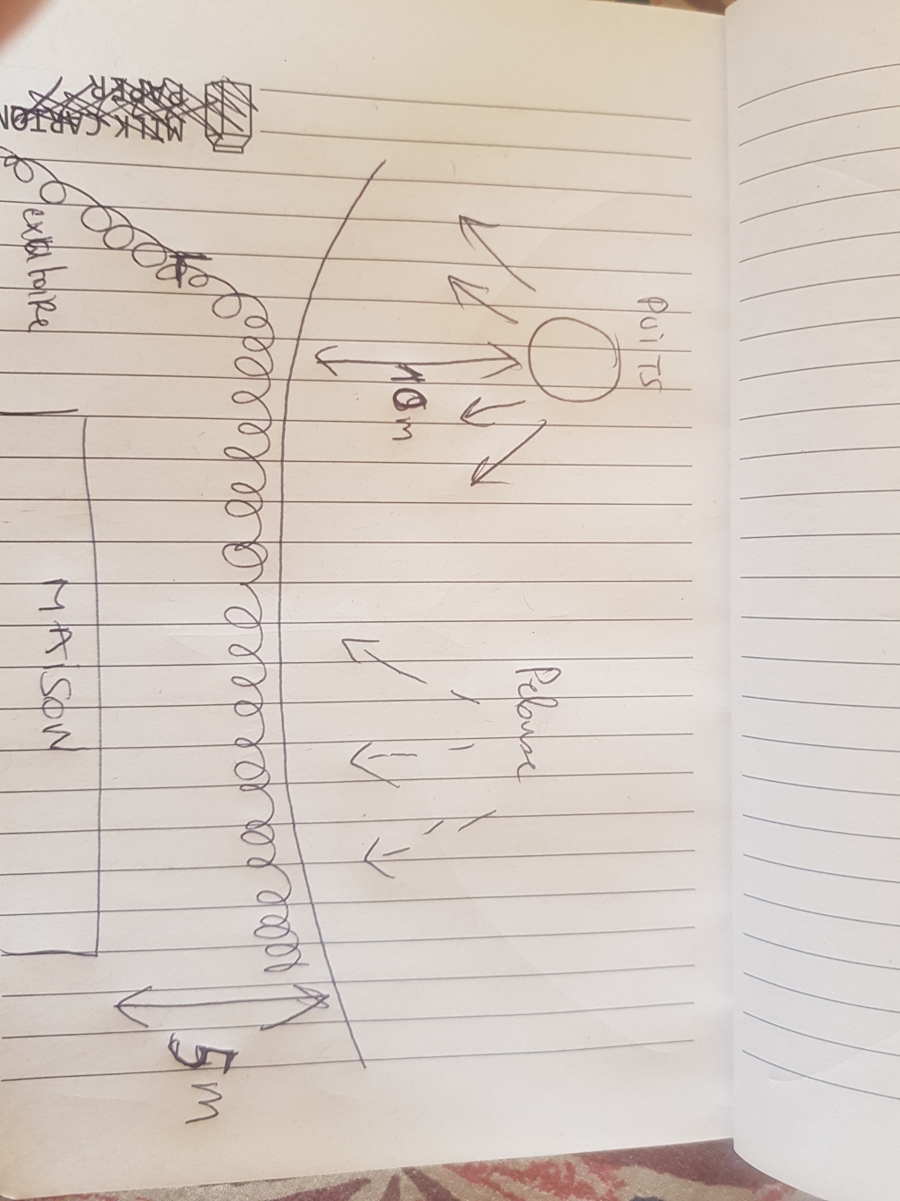

    le contexte: voir le plan
    Nom : 20260802_plan.jpg
Affichages : 305
Taille : 671,3 Ko
    en hiver, le puits déborde 2 - 3 fois pendant plusieurs jours, l'eau ruisselle sur la pelouse, et finalement dans la cour devant la maison, et en janvier dernier, j'ai obligé l'eau qui coulait à suivre un chemin pour l'emmener vers un exutoire
    chaque hiver, c'est le même cirque
    d'où l'idée de mettre un drain là où s'arrête la pelouse (voir schéma)... ça fait un drain à environ 10mètres du puits et 5 m de la maison
    apparemment sur les vielles maisons, mieux vaut éviter les drains trop près de la maison: à écouter ici
    le drain sera à 30- 40 cms du niveau actuel, faut ajouter au moins 30-40 cms du niveau du sol par rapport au puits
    en fait maintenant que j'ai creusé (en cassant au passage qqs tuyaux, voir ici !), je me demande s'il n'aurait pas mieux fallu de faire un espèce de trottoir à la limite de la pelouse, avec une rigole pour canaliser l'eau, pour éviter simplement que l'eau ne coure dans la cour devant la maison, avec une partie drain uniquement sur la partie oblique qui traverse la cour
    qui aurait un avis?

    j'en pense qu'il est impossible de conclure sans connaitre la nature du sol et d'autres éléments.
    On suppose une déclivité vers en bas, en bas de feuille et la maison.
    Si le sol est trés filtrant ( sables ), ça ne sera pas la même tambouille qu'en fort argile. L'eau sur sable fait un cône étroit vers en bas, et en argile fort ça élargit sur des distances longues.
    En outre, il faudrait connaitre la stratégraphie du sol. Exemple à la con: il existerait une veine argileuse à 1 mètre surface au puit, qui serait zéro metre bas de mur maison ( pur exemple ). Auquel cas il faudrait rompre le chemin humide à moijs 50 cm en mur ( fondations superficielles ) et donc moins 1.5 m puit.
    On crois comprendre une maison en relief pente et en contrebas, au delà du puit qui est le sommet visible de l'iceberg il y a aussi la terre en surface et les eaux de ruissellement depuis plus haut.
    Donc au final c'est sans doute TRES complexe.
    une vision en coupe de travers terrain serait la bienvenue, mieux qu'un coupe vu d'en haut. Les chemins hydrauliques réservent parfois des surprises, il faut aussi considérer le relief qui peut être à qq kilomètres.......le département concerné ( on te demande pas ton adresse exacte ) peut aider à situer le phénomène.

    et le drain ou le caniveau seraient reliiés ou ?
    <je me demande s'il n'aurait pas mieux fallu de faire un espèce de trottoir à la limite de la pelouse, avec une rigole pour canaliser l'eau, pour éviter simplement que l'eau ne coure dans la cour devant la maison, avec une partie drain uniquement sur la partie oblique qui traverse la cour >
    Personnellement ça ne me parait pas une mauvaise idée; de plus assez facile à, réaliser.
    Après on peut aussi penser à quelque chose du genre (principe) ; un flotteur dans le puits qui lorsque la hauteur d'eau dans le puits
    atteint un certain niveau déclenche la mise en route d'une pompe.
    Avantage : on ne change rien à l'environnement (d'un point de vue humidité) à la situation actuelle.
    Cdt

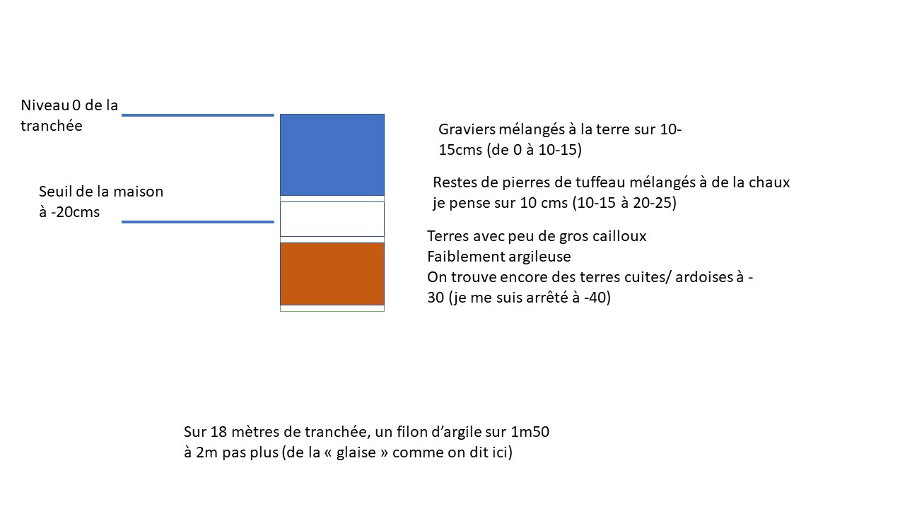

    il n'y a pas que le puits, il y a la pelouse qui se gorge d'eau, la maison est en contrebas en effet d'une grande pelouse
    c'est sûr qu'à proximité immédiate d'un puits qui déborde, ce n'est plus une pelouse, mais un marais
    la cour a été manifestement "travaillée" de nombreuses fois, les dernières consistant à apporter des couches de gravier, il y a des témoins de travaux anciens - vu tous les tuyaux qui passent dessous, il a fallu creuser et remblayer ... j'en suis à 4 tuyaux qui passent par là
    voici la coupe
    Nom : coupe.JPG
Affichages : 250
Taille : 78,2 Ko
    (le plus bizarre est cette couche de morceaux de tuffeau qui fait un liserai blanc - on le devine un peu ici)
    c'est dans le 44 à proximité de Nantes
    si jamais l'option est la rigole, ça ne change rien, je ne peux pas faire une rigole/caniveau sur la partie oblique qui coupe la cour
    l'exutoire, c'est une canalisation qui évacue l'eau de pluie bcp plus bas, très loin en aval de la maison
    je sais que c'est complexe d'où un appel à l'aide!

    le gros pb, c'est qu'on ne sait pas ce qui se passe en sous sol.
    Je vais te prendre l'exemple d'une maison que je connais "bien"....
    C'est un point "haut ( c'est trés relatif !! ), car 1 mètre plus haut en surface sol que 500 mètres plus loin aux 4 coins cardinaux. Il y a une rivière conséquente à 500 mètres à vol d'oiseau ( avant un barrage, le volume est ultra conséquent et est constant en hauteur 365 jours par an ), dont le niveau est je dirai à 1.5 m sous la surface maison.
    Le puit proche maison: en été c'est moins 2 mètres et quelques et en hiver c'est moins 1.5 mètre(s). Le niveau tient sans broncher en prélevant 1 ou qq M3 en continu H24. A qq centaines de mètres, pour la plupart des voisins dans toutes les directions, pour le puit il faut fôrer plus profond ( 5 mètres, 10 mètres ).
    Il y a 2 hypothèses à ce stade:
    - soit une veine qui communique avec la rivière ( que bcp n'ont pas ).
    - soit c'est une résurgence pas intuitive, qui vient de divers coteaux à proximité, plus haut de 100 mètres altitude mais distant d'au moins 2 kilomètres. Avec les analyses physico chimique, ça devient l'hypothèse majoritaire.......
    Pour ton cas, je dirai que plus le drain est proche de la maison, plus tu t'affranchis d'un sol inconnu avec des strates montantes ou descendantes inconnues.
    Le débit du drain doit être sévère, vu le descriptif.
    Il reste bcp d'inconnu(s).....
    La question bis est la suivante: quel est le risque à l'heure actuel, ou les conséquences malheureuses déjà constatées ?

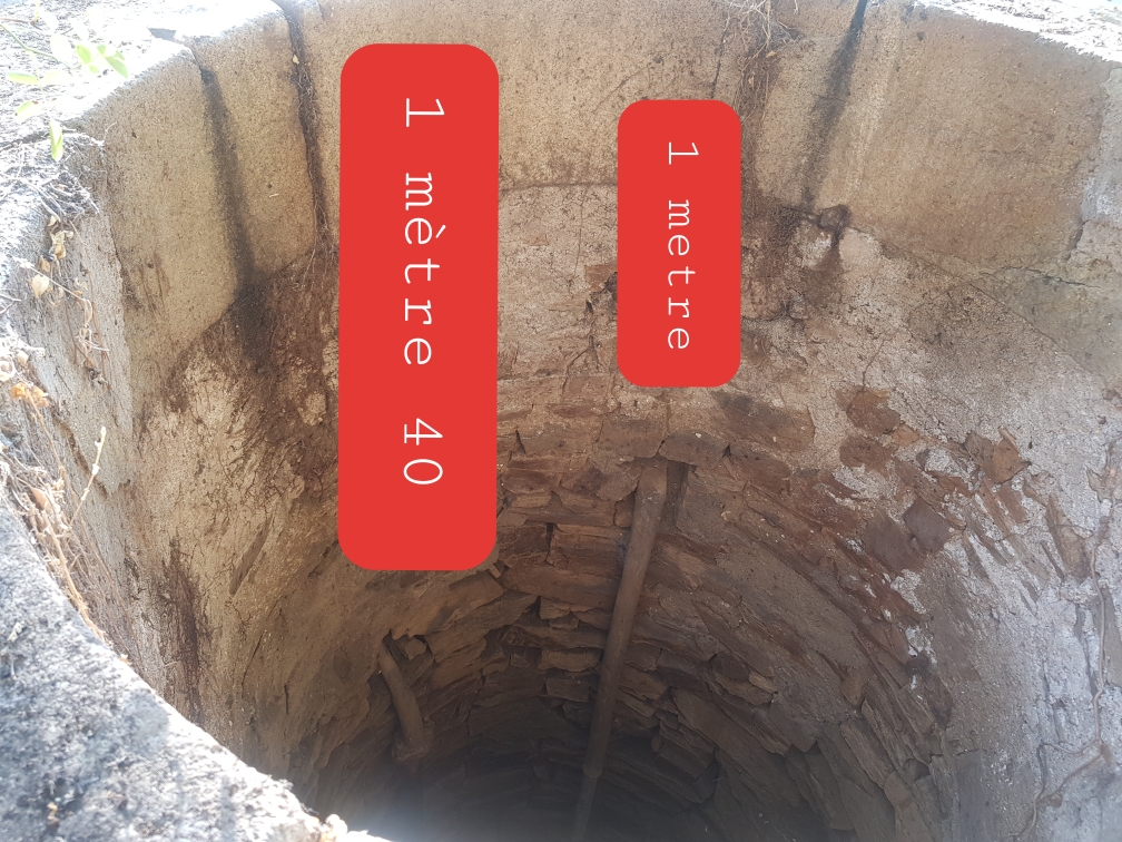

    C'est pas forcément intuitif en première approche simpliste qu'un puits dégueule, plus haut que la maison, et que la maison n'a pas les pieds dans l'eau
    oui, c'est pourtant ça, c'est une bonne remarque, et pour moi, ce n'était pas incongru
    il y a qd même de l'humidité du côté intérieur de la porte d'entrée
    pour la question du puits, c'est un vrai puits, construit en pierres de pays, ce n'est pas un puisard, il y avait même une pompe qui tirait l'eau, une à bras, une à moteur, ça ne fonctionne plus
    d'ailleurs sur la photo postée plus haut, on voit au moins un des 2 tuyaux de pb qui vient du puits, celui qui est scié fera office de trop plein tant qu'il n'est pas bouché, si je le laisse comme ça; sa prise d'eau est plusieurs mètres sous le seuil de la maison
    des puits, il y en a partout tout autour
    il y en a un "enterré" plus haut sur la pelouse qui normalement alimente celui du bas, aucune idée si ça fonctionne mais ils sont reliés par un tuyau
    il y en a un chez le voisin qui est probablement sur la même source
    quand j'ai creusé un trou 50mètres plus haut pour planter un arbre, donc en haut du terrain, le trou de 80 cms a fini par se remplir d'eau en quelques jours et à dégueuler lui aussi! uniquement en période de pluies prolongées comme en janvier dernier _ en temps normal, c'est sec!
    je vais réfléchir à vos solutions, je n'ai pas tout compris!

    voilà une photo de l'intérieurNom : 20260817_intérieur.jpg
Affichages : 143
Taille : 585,5 Ko
    par rapport aux mesures affichées sur la photo, faut enlever 80 cms pour avoir le seuil du puits
    si je mets un trop plein, ça serait donc à -20cms ou - 60cms, à la place d'un des 2 tuyaux même si le challenge va être de les enlever
    option1: si c'est -20cms, c'est le plus simple à faire, car facilement accessible, et il y aura une belle pente de sortie, le trop-plein serait au dessus du seuil de la maison (50 cms au-dessus - à vérifier...) et au même niveau que le bas de la pelouse (mes mesures valent ce qu'elles valent... c'est fait avec un niveau)
    option 2: si c'est -60cms, c'est beaucoup plus compliqué à installer, faudrait mettre un coude, c'est plus difficilement accessible, c'est 10 cms au dessus du seuil de la maison, et bien au-dessus du bas de la pelouse, aucune idée pour le moment si j'aurais assez de pente pour sortir l'eau
    une fois ça dit, il y a plein de contraintes!
    - le tuyau de sortie ne ferait pas plus de 100mm car le tuyau exutoire (la buse) ne me semble pas large
    - le tuyau croiserait au moins 2 tuyaux, aucune idée à quelle hauteur ils se trouvent et j'en sais rien si ça pourrait passer au-dessus ou au dessous
    SK69202
    Re : DRAIN ou PAS DRAIN?
    "A défaut de grives on mange des merles"
    Méthode pour déterminer assez précisément les hauteurs relatives:
    On prend un tuyau d'arrosage ordinaire et on met deux bouts de tube transparent à chaque extrémité (en GSbricolage pour aquarium ou autre), on remplis parfaitement d'eau, le niveau visible atteint est le même et on mesure les hauteurs par rapport au sol. Après on voit ce que l'on doit creuser et donner comme pente régulière.
    Tu mets le 100mm à -20cm, mais dans le puits tu mets un Té.
    Tu prolonges le bas d'environ 60 à 80cm ou au minimum jusqu'au niveau de l'exutoire.
    Tu prolonges le haut pour que cela soit accessible de la margelle, et cette extrémité est terminé par un bouchon étanche mais dévissable.
    L'évacuation se fait en 100mm ou plus en essayant de respecter une pente régulière vers ton exutoire.
    Il vaut mieux moins de pente au début que de créer une contre pente (le tube qui remonte). voir la méthode ci dessus.
    Principe: le bouchon du té est ouvert (partie mobile à relier au tube).
    Quand la pluie fait monter le puits ça s'écoule par gravité quand le niveau atteint le bas du té.
    Si le niveau monte encore et devient franchement supérieur au té, tu fermes le bouchon, ça coule par gravité puis par siphon jusqu'à ce qu'il se désamorce.
    Le fait de continuer l'écoulement sous le niveau du trop plein permet d'assécher un peu plus la pelouse.
    Si tu laisses le bouchon fermé, il n'est pas sûr que le siphon puisse s’amorcer.

    palus06
    hello
    voici les photos de la réalisation
    le puits avec le PVC en 80 et le tube pour la prise d'eau
    finalement c'est la sortie la plus basse à 1m40 qui a été choisie
    le PVC en 100
    l'exutoire
    j'ai fait faire sauf la préparation des tranchées
    il y a une pente sauf sur 1m, au niveau d'un virage, où la pente est dans le mauvais sens!
    Dernière modification par palus06 ; 28/10/2026 à 23h10.
