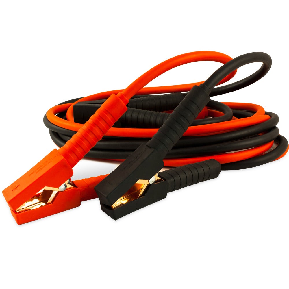

    Re : Tondeuse : greffe de batterie ? ou déchèterie ?
    Faudrait voir ces "cosses plates" ?
    Je vois mal un cable de démarrage (meme le moins cher= 20 euros) se "pinçer" sur une cosse plate ?
    https://media.adeo.com/mkp/2db264ede...=80&fit=bounds
    Dernière modification par bibifikotin ; 13/10/2025 à 15h30.
    Une capacité ( Ah) c'est sur , c'est pas un débit de courant.
    D'origine la capacité fait....1.15 Ah...donc pas besoin d'un monstre de 60 Ah
    Il aurait été bon que l'on puisse voir les languettes coté....appareil.
    Pas besoin de grosses pinces. Des pinces croco ça doit etre bon.
