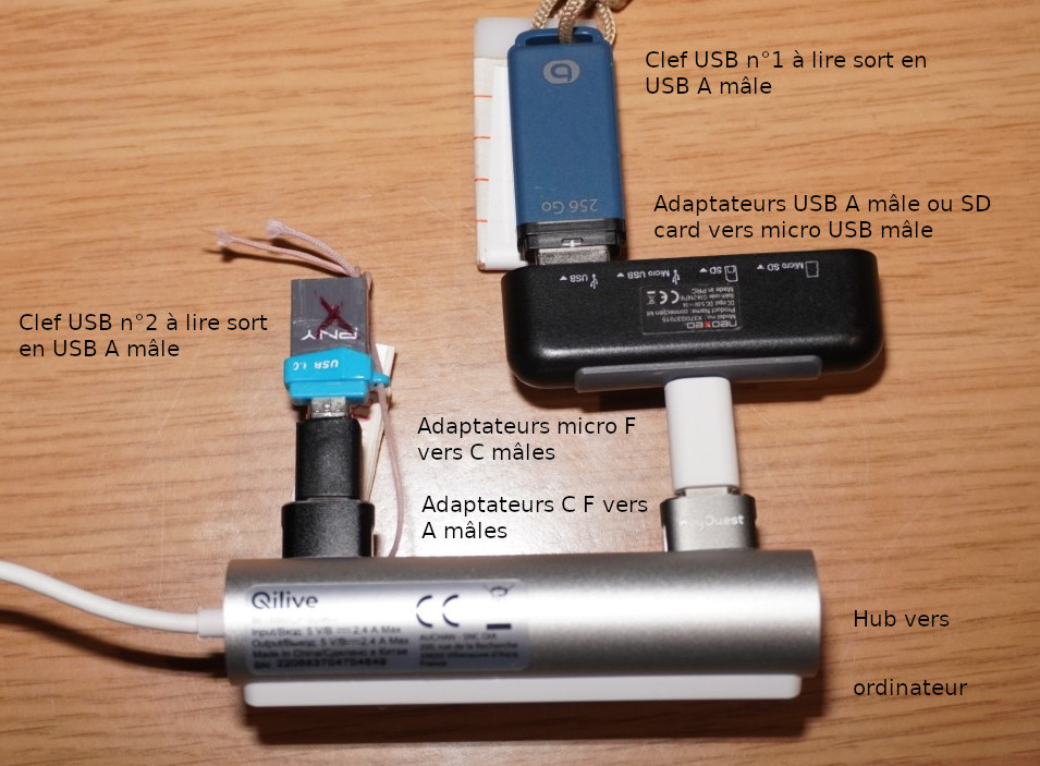

    Pour commencer, j'ai encore la chance de disposer de certains adaptateurs achetés à l'époque de ma première tablette qui entrait en micro USB. J'ai le souvenir que j'arrivais, par ce moyen de lire des clefs USB à double sortie dont le micro USB et les cartes SD ou micro SD.
    Voilà un montage à deux séries utilisant des sorties micro USB et lisant des clefs USB via un HUB USB.
    Edit: à la relecture, j'ai oublié de signaler que la clef de gauche sort sur sa sortie micro USB pour se trouver dans la même situation que celle de droite.
    Là, tout est embroché pour permettre la lecture, qui se fait parfaitement sur les deux clefs connectées.
    Pour bien voir de quoi sont composés les éléments intermédiaires, j'ai tout débroché et photographié.
    Pour bien traiter une à une, chacune des clefs, j'ai formé les deux groupes séparés suivants qui sont parfaitement lus, comme s'il s'agissait de simples clefs USB à sorties USB A mâles. C'est logique.
    Là où ça se corse et où je n'ai pas d'explication logique, c'est que si je retire le dernier convertisseur USB C femelle >> USB A mâle, aucune des deux clefs ne fonctionne.
    Cette conversion n'est donc pas aussi transparente qu'il n'y paraît.
    Pris d'un doute à la fin de ma rédaction, j'ai ressorti une clef double mais double mâle USB C et USB A, elles se lisent parfaitement sur l'ordinateur et directement.
    Si je prends un convertisseur USB C femelle vers USB A mâle je lis bien toujours la face USB C de ma clef.
    Quel est ce mystère? Quelle erreur est faite dans des interprétations qui font que là où je devrais lire la clef, elle ne l'est pas?

    peut-être un problème d'alimentation.
    Mais une question, pourquoi tout ce montage pour la clé USB n°1 qui est déjà en USB A et ton hub également ? (ou c'est juste pour la démo?)
    sur tablette ou smartphone, je me rappelle qu'il fallait des adapteurs dit OTG (On The Go) pour les clés USB (je ne sais pas si c'est encore le cas)
    Dernière modification par umfred ; 18/07/2025 à 13h38.

    peut-être un problème d'alimentation ...
    Je ne vois pas pourquoi puisqu'elle passe bien même avec un étage supplémentaire.
    ... Mais une question, pourquoi tout ce montage pour la clé USB n°1 qui est déjà en USB A et ton hub également ? (ou c'est juste pour la démo?) ...
    Bien sûr, c'est juste pour la démo.
    Je n'ai jamais de problème avec les clefs "mono" en USB A mâle. On trouve plein de convertisseurs vers USB C.
    Je ne rencontre mon souci qu'avec les clefs qui sortent aussi en micro USB et il n'existe plus à l'achat de convertisseur entrant en micro USB femelle. C'est peut-être une explication mais je ne comprends pas pourquoi.
    ... sur tablette ou smartphone, je me rappelle qu'il fallait des adapteurs dit OTG (On The Go) pour les clés USB (je ne sais pas si c'est encore le cas)
    Je ne connais pas ces appellations mais je me souviens que j'avais (un seul) convertisseur qui entrait en USB A femelle et sortait en micro USB mâle ce qui était le seul moyen de connecter les clefs standard.
    Je ne le retrouve plus (pour compléter mes tests), mais aujourd'hui, il ne sert plus à rien.

    L'USB-C est beaucoup plus compliqué que l'USB "original", il y a certaines broches qu'il faut connecter à des résistances de certaines valeurs pour se déclarer comme "HOST" ou comme "DEVICE", c'est pas à proprement parlé de l'OTG, puisque nativement le port est bidirectionnel (juste que la majorité des périphériques est figé dans le mode "device" de façon hard)
    D'ailleurs il suffit d'essayer de mesurer la tension d'alimentation disponible sur un port USB-C pour se rendre compte qu'il n'y a... rien ! Sans le bon jeu de résistances pour se déclarer comme device, on a même pas le 5V de base...

    Re : Les mystères de la micro USB
    L'USB-C est beaucoup plus compliqué que l'USB "original" ...
    C’est même plus que plus compliqué! Il y a moyen d’amorcer un dialogue pour modifier les tensions fournies.
    ... il y a certaines broches qu'il faut connecter à des résistances de certaines valeurs pour se déclarer comme "HOST" ou comme "DEVICE", c'est pas à proprement parlé de l'OTG, puisque nativement le port est bidirectionnel (juste que la majorité des périphériques est figé dans le mode "device" de façon hard) ...
    Hum. Ça c’est une fois que chaque extrémité est prête et gréée pour faire l’échange. Comme mon "expérimentation” ne comporte que des composants passifs (inactifs) ils sont supposés ne comporter aucune résistance et ne comporter que des connexions et des broches.
    Mais il me semble que je ne me suis pas bien fait comprendre. Si tu as les ingrédients, ce serait cool que toi (ou n’importe quel participant lecteur) puisse faire l’expérience pour comprendre ma véritable surprise.
    Comme il est inutile de doubler l’expérience comme je l’ai fait, il suffit des trois ingrédients suivants:
    1- une clef USB qui sort en micro-USB. Je ne connais que des doubles sorties mâles, l’autre étant USB-A;
    2- un adaptateur entrant en femelle micro-USB et sortant en USB-C mâle. Il me semble que ça n’est pas commercialisé en tant que tel, mais se trouve inclus dans les câbles "universels" dont je montre un modèle en #1 et qui est détachable;
    3- un convertisseur de genre entrant en USB-C femelle et sortant en USB-A mâle.
    L’objectif est de lire la clef via sa sortie micro-USB.
    1+2 devrait être lisible puisque sort en USB-C. C’est non.
    Il faut ajouter le 3, donc 1+2+3 pour être lu. Je recherche l’explication logique. L’USB-C n’est qu’un intermédiaire qui n’a passes résistances supposées nécessaires et pourtant présentes quand on la branche sans succès sur l’ordinateur qui les comporte bien.

    Je n'ai pas de clé USB en double sortie et je n'ai pas l'intention d'en acheter, donc je ne pourrais pas faire l’expérience.
    Ce genre d'adaptateur est dédié à la recharge de téléphone, et sans doute pas au transfert de données. On peut même parier que c'est hors des standards USB et que ce n'est rien d'autre qu'une "chinoiserie" de plus. Moi je ne chercherais pas plus loin : ça ne peut pas fonctionner car ce n'est pas prévu pour fonctionner...
    D'ailleurs, le fait que tu doives ajouter ton adaptateur #3 (qui me semble tout aussi exotique) pour repasser en USB-A confirme bien que passer d'USB 1/2 à USB-C se résume bien plus qu'a un simple changement de prise. Ton adaptateur #2 ne fait que de changer de prise, il n'ajoute pas la gestion des lignes supplémentaires propres à l'USB-C donc aucune chance que ça fonctionne sur un port USB-C. Comme je disais dans un message précèdent, si ça se trouve dans cette configuration la clé USB n'est même pas alimentée... (pas de résistances côté device)
