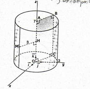

    I)Equation d'un cylindre
    http://forums.futura-sciences.com/at...7&d=1168779802 -->image
    (O,i,j,k)est un répére orthonormale de l'espace. Le point A (0;0;7). On considére le cylindre de révolution engendré par la rotation autour de (OA)du rectangle OABC avec AB=3. Un point M du cylindre se projette orthogonalement en H sur le segment [OA] et MH=3
    1)On note (O;x;y;z) les coordonnée de M
    Donner les coordonée de H
    J'ai trouvé H(0;0;3)
    Prouvez que les coordonnée de M sont: x²+y²=9 et 0<z<7
    On sait que A(0;0;7) et que c'est la hauteur du cylindre donc z est bien compris entre 0 et 7
    De plus l'equation d'un cylindre est x²+y²=r² et que MH=3, de plus il est un rayon du cylindre.
    On a donc x²+y²=3² --> x²+y²=9
    2)Réciproquement, M(x;y;z) est un point de l'espace dont les coordonnées sont telles que: x²+y²=9 et 0<z<7.
    Demontrer que MH=3. Deduisez en que M est sur le cylindre.
    3)Caracterisez analytiquement le cylindre d'axe (O;vecteur), de base les cercles de rayon 2, de cnetre respectifs O et B(0;10;0); puis le cylindre d'axe (O;vecteuri), de bases les cercles de rayon V5, de centre respectifs O et C(20;0;0)
    5)Décrivez l'ensemble des poits M(x;y;z):
    x²+y²=25 et -5<z<4
