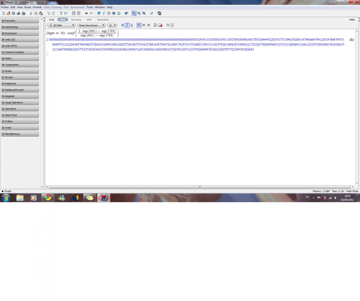

    Et voilà ce que me dit Maple (j'ai mis 500 chiffres après la virgule pour le style^^)

    Pisces, je m'incline ! tu avais raison sur toute la ligne ! Je viens de réussir ! avec la valeur approchée de 1/(exp(212)-1)= ....*10⁹³ que l'on ajoute à 2,000(92 fois 0) !
