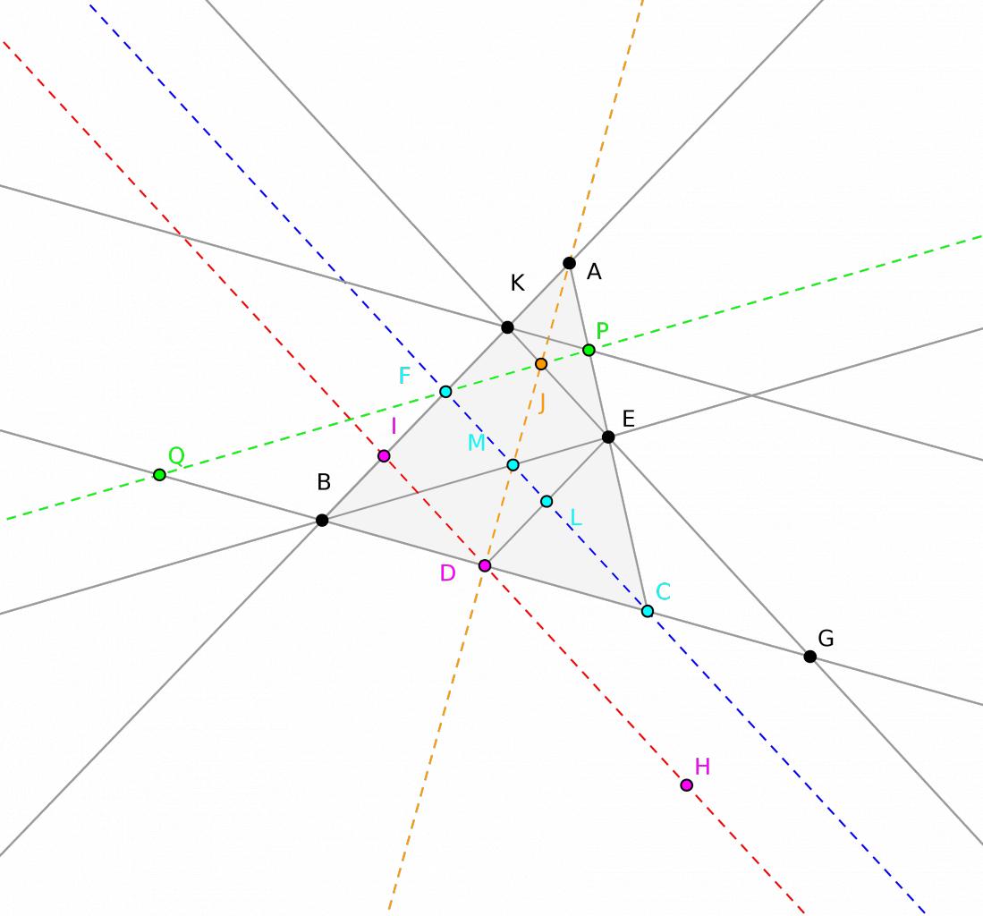

    Soit ABC un triangle isocele en A , les points D , e F et L sont les milieurx respectifs de [BC] [AC ] [AB] et [DE]. G et Q sont les symétriques de D par rapport a C et B. Le point H est défini par AH = 3/2 AC . La droite (EG) coupe (AB) en k et la droite (AD) coupe (BE) en M. Soit I le point de (AB) tel que KI = 1/2 AB.
    1) Démontrer que I D et H sont alignés.
    2) Démontrer que M L F et C sont alignés.
    3) La parallele a (BC) passant par K coupe (AC) en P. Démontrer que les points P , F et Q sont alignés.
    4) Soit J le point d'intersection de (KG) et (FP). Démontrer que J , M , D sont alignés.
    Bonjour , je bloque sur cet exercice. Pour la 1ere question je sais qu'il faut utiliser la translation et pour la deuxieme la notion de colinearités. Mais je n'arrive pas à trouver comment l'introduire ..
    Merci de bien vouloir m'expliquer. Bonne apres midi.

    Pour la question 1, quand on fait un dessin (j'espère que tu en as fait un sinon c'est inabordable) il semble que les points I, D, H s'obtiennent par une même translation à partir de K, E, G ce qui montre le résultat.
    Si tu connais les vecteurs, cela revient à avoir les égalités entre vecteurs : AI = ED = GH, est-ce que tu vois comment obtenir ces égalités ?
    invite3cc91bf8
    Re : Dm maths geometrie
    Pour ceux qui ne voient pas bien la configuration, voila une petite figure : lien vers l'image
