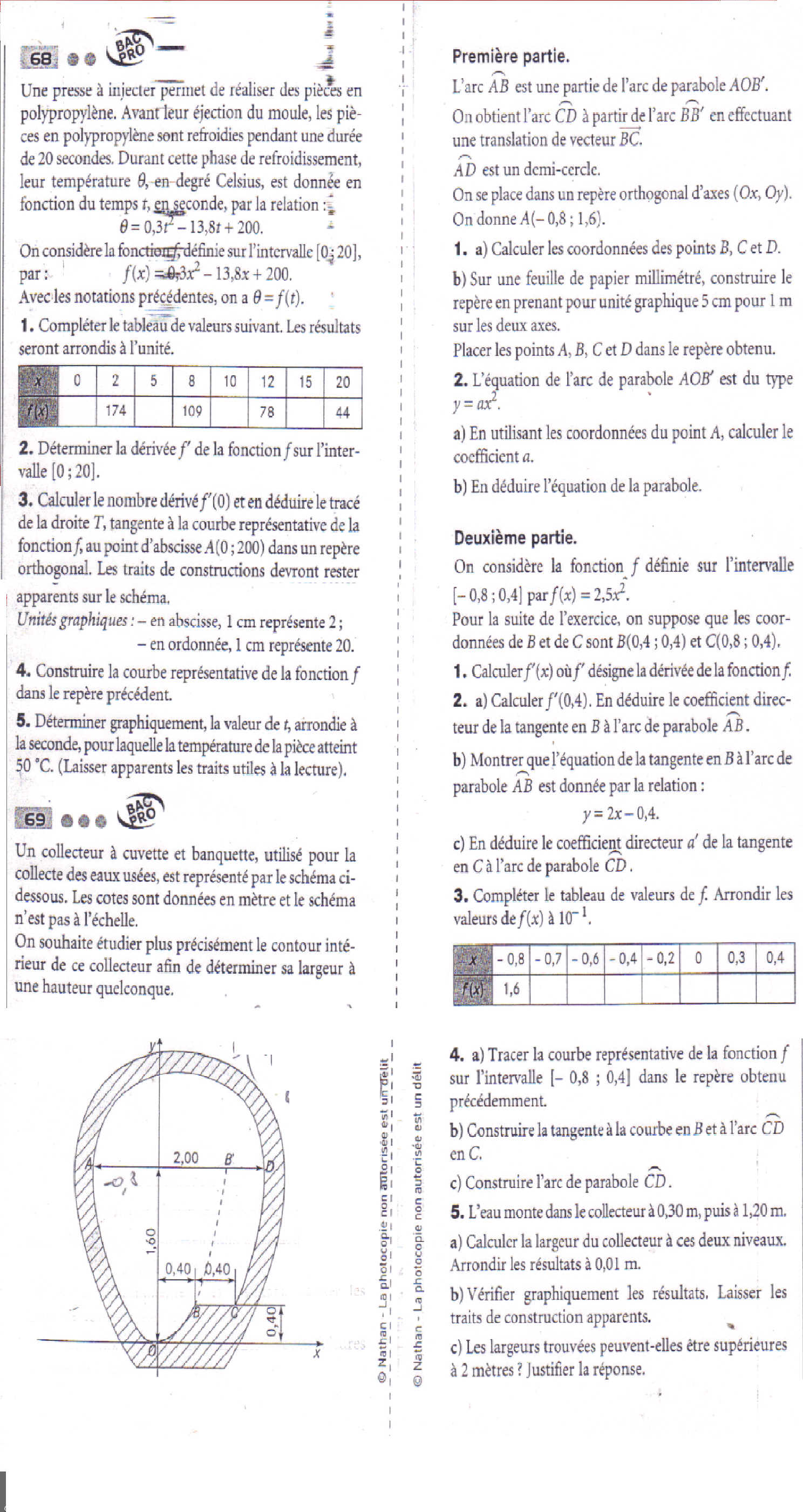

    Bonjour à tous!!
    J'ai vraiment besoin d'une aide urgente pour un Devoir Maison à rendre lundi, ça fais des heures que je patauge sur une question à propos d'une équation de parabole, je suis en Terminal BAC PRO et je n'ai jamais vue ça en cours, j'ai beau chercher je n'y comprends rien...
    Je bloque sur les questions 2.a et 2.b de l'exercice 69 :/
    Merci de bien vouloir m'aider
    Voici la feuille d'exercice:

    Si tu as déjà fait le 1) tu dois faire le début du 2.a (calculer f'(0,4), ensuite faire un beau graphique pour t'aider pour la suite...

    Oui j'ai déjà calculer f'(0,4) et fais un petit graphique mais ça ne m'aide pas plus que cela ^^ je bloque vraiment sur cette question....:/

    Il suffit de cliquer sur l'image ^^ alors personne peut m'aider? :/

    j'ai répondu aux questions 2.a et 2.b, maintenant je bloque à la question 2.c
    Comment trouver le coefficent directeur a' de la tangente en C?
