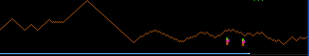

    A l'aide de fonctions aléatoires,de fonctions de bruit et de fonctions sinusoïdales,je cherche quelques expressions mathématiques y=f(x) dessinant ce genre de ligne montagneuse
    Nom : ligne montagneuse.PNG
Affichages : 160
Taille : 37,3 Ko
    merci de votre aide

    Une piste possible, la fonction de Weiestrass : https://fr.wikipedia.org/wiki/Fonction_de_Weierstrass
    (en utilisant une approximation)

    une méthode utilisée pour simuler des surfaces mais qui peut être adaptée aux courbes : mettons qu'on veuille une courbe paramétrée par l'intervalle [0,1] on commence par donner deux altitudes aléatoires h0 et h1 à 0 et à 1, puis on choisit un point x aléatoirement entre 0 et 1 et on donne à x une altitude qui est celle correspondant au segment entre (0,h0) et (1,h1) à laquelle on ajoute une perturbation aléatoire. On recommence l'opération en prenant à la place du segment [0,1] les segments [0,x] et [x,1], puis on itère jusqu'à ce que la taille des segments soit comparable au pixel (si on veut engendrer une image) ou à une valeur donnée à l'avance. En général la variance des perturbations diminue avec la taille des segments, sinon on obtient une courbe hérissée de pointes qui ne ressemble pas à un paysage usuel. Selon la façon dont on fait décroitre cette variance on obtient des paysages plus ou moins calmes.
