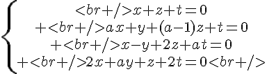

    salut.
    j'ai le système suivant :
    Je sais pas comment faire les bonnes permutations.
    merci.
    inviteaf1870ed
    Re : système linéaire
    Tu peux par exemple faire L2+L3, et tu as une équation équivalente à L1 sauf si a=-1 (valeur à étudier)
    Ensuite tu fais L4-L1 et tu trouves x+ay+t=0, soit ay=z
    Tu étudies donc la valeur a=0
    etc...

    changement de lignes,je pense qu'il faut choisir le bon pivot.
    invite57a1e779
    Il me semble que les lignes sont bien disposées pour avoir de bons pivots.
    Je me sers de la première équation pour éliminer dans les autes équations :
    et tu disposes d'un bon pivot dans la deuxième équation pour éliminer des équations suivantes et obtenir

    une autre question.
    D'après mon prof il faut choisir la grande valeur absolue du pivot,la 4ème ligne porte la grande valeur,le cas du coefficient de x ,deux.
    merci.
    invite8741c18e
    Smile Re : système linéaire
    Citation Envoyé par God's Breath Voir le message
    n'est-ce pas une faute ,la 4ème ligne dans le 3éme système. ?
