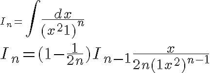

  29. #89
    invitead065b7f
    Re : Primitive : Cas subtils intéressants
    En utilisant la méthode du post 61, on trouve la formule de récurence :
    Voilà.
    En 5 minutes le reste du calcul est fait.
    (NB : Maple semble me donner raison, mais je n'ai pas refait tout les calculs)
    Amicalement
    Moma
  30. #90
    Bleyblue
    Tu es sûr de la formule ? Moi j'ai aussi procédé ainsi mais j'ai plutôt :
    non ?
