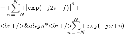

    svp :
    sigma exp(-jwn) pour n de -N à N avec w=2pi.f
    dans mon livre c marqué = sin(2N+1)pi.f / sin pi.f
    apparemment c'est bien un sinus cardinal
    j'ai essayé avec la suite géométrique mais après je suis bloqué
    PS : c'est peut être une fréquence normalisée (sans unité)

    Avec la somme des termes d'une suite géométrique :
    Ce n'est pas un sinus cardinal, qui serait de la forme sans sinus au dénominateur
