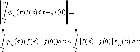

    je dois résoudre l'exercice suivant :
    Soit f une fonction continue en 0 et intégrable sur [0,[
    et soit pour x et 0 sinon.
    Je dois montrer que
    J'ai remarqué que
    Mais je ne vois pas quoi faire de plus. Merci pour votre aide.
    invite899aa2b3
    Re : Suite de fonctions
    On a . Ensuite, comme prévu il faut utiliser la continuité en . On se donne , etc...
    invite9bf5e42d
    Merci pour votre aide mais je suis toujours coincé.
    j'ai donc :
    tel que alors
    Mais je ne vois pas comment continuer
    invitebe08d051
    Pas la peine de découper ton intégrale, n'oublie pas qu'à partir d'une certain rang .
    invite899aa2b3
    Tu peux prendre de façon à ce que , ça te permet d'avoir la majoration sur tout l'intervalle d'intégration. Regarde aussi le signe de .
    invite9bf5e42d
    Mais dépend de je ne peux pas le choisir ?
    invite899aa2b3
    Certes, mais tu peux considérer que tu travailles pour n assez grand (une fois que tu as fixé le ).
    invite9bf5e42d
    Je peux donc dire et cela pour toute valeur de epsilon spécialement aussi petite que voulue d'où
    invite899aa2b3
    (tend vers , mais n'est pas égal en général)
