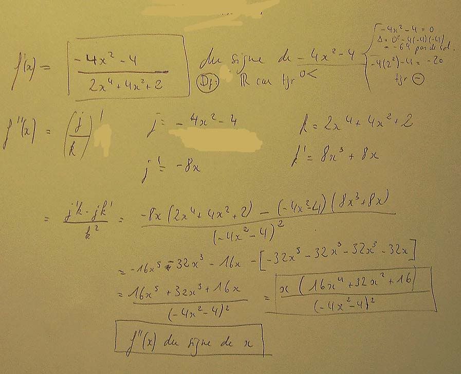

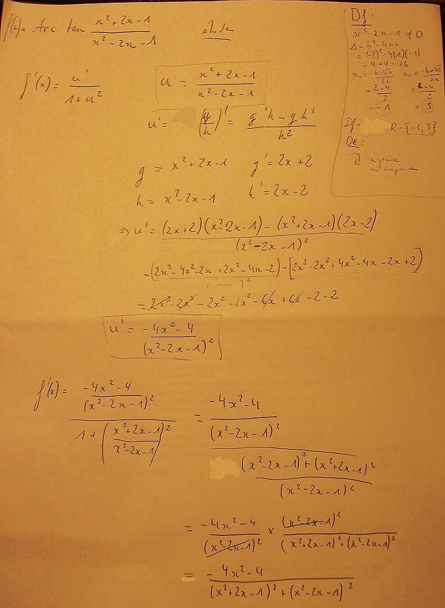

    bonjour à tous, j'ai commencé cette étude de la fonction f(x) le problème c'est qu'à la fin je n'obtiens pas la même chose que ce que me donne ma calculatrice graphique.
    il ne s'agit pas de résoudre mon éxo mais de jetter un coup d'oeil pour voir où se trouve ma faute (dans mes dérivées) et de me la signaler pour que je puisse aller de l'avant, je l'ai refais 3 fois et toujours le même résultat !
    merci d'avance !
    http://img.photobucket.com/albums/v8...r1/maths1a.jpg
    http://img.photobucket.com/albums/v8...r1/maths2a.jpg
    inviteb85b19ce
    Re : [exo] bac+1, étude de fonction
    Tes calculs sont justes pour , mais tu peux simplifier un peu plus : on tombe sur
    Ensuite, par contre, petite erreur pour : tu as inversé et dans le calcul.
    invite372f8774
    ah ben merci, je m'y remet demain, tu me redonnes espoir !
