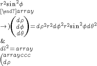

    Je pars d'un tenseur métrique, imaginons en coordonnées sphérique (rho, phi = angle par rapport à l'axe z, et theta, celui par rapport à x).
    Ce qui permet de trouver la distance en réalisant l'opération suivante :
    Jusque-la, est-ce correct ?

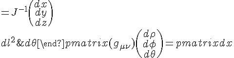

    Lorsque tu as un changement de coordonnées, des coordonnées vers les , tu disposes de la matrice jacobienne donc les éléments sont les , par exemple des sphériques vers les cartésiennes :
    ce qui te permet d'avoir le changement de base au niveau de l'élément différentiel :
    et en général : (convention de sommation d'Einstein).
    Et tu peux reporter dans ton expression de la métrique.
    Dans l'exemple, la matrice fournit le changement de coordonnées dans le mauvais sens. Il faut calculer la matrice inverse de la jacobienne pour avoir :
    et le tenseur métrique en cartésiennes sera donné par où est la transposée de la matrice .
