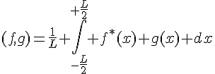

    Je considère l'espace des fonctions périodiques définies sur de période muni du produit hermitique :
    Il me semble que pour que la base de fourier correspondante en soit une (base) il faut montrer la relation de fermeture :

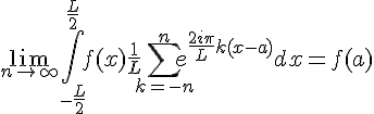

    Concernant la relation :
    il me semble que ça correspond à la décomposition en série de Fourier d'un peigne de Dirac de période L :
    Mais il y a une translation entre le peigne Peigne-Dirac en (2) et la relation (1).
    Q1) La relation (1) n'est alors pas tout à fait exacte car elle ne fait apparaître qu'un Dirac et non un peigne ?
    Q2) Quel est l'intérêt d'introduire ce paramètre dans la démonstration que l'on veut faire, avec l'orthogonalité des exponentielles, pour prouver l'existence d'une base de Fourier ?

    je reviens un peu tard. Est-ce que quelqu'un pourrait me donner une ébauche de démonstration pour prouver que l'égalité issue du premier post :
    avec le produit scalaire auclidien :
    est une condition nécessaire à l'existence d'une base (la base de Fourier) formée de vecteurs ?

    invite23cdddab
    Re : base de Fourier
    Déjà, il faut donner un sens rigoureux à .
    J'ai envie de l'interpréter comme
    Quelque soit continue,
    Pour simplifier, on peut se ramener à a=0 et L=2 (en posant f(x) = g(x/L+a )
    Ensuite, comme les polynômes sont denses, on va s’intéresser à
    Ce qui se réécrit
    Si ou ,
    Si ,
    Donc par récurrence immédiate, pour tout m et k,
    Ainsi, I(m) = 1 si m = 0 et 0 sinon
    On a donc, pour tout polynôme P,
    Maintenant, par densité des polynômes dans les fonctions continues (pour la norme infinie), pour toute fonction f continue, quelque soit , il existe P tel que
    D'où le résultat.
