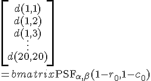

    Dans mon exo, la valeur de l'intensité d'une étoile est définie par :
    avec un bruit blanc gaussien. Pour générer le jeu de données , je fixe (a,b) que j'estimerai après avec un Maximum Likelihood.
    Sous la forme matricielle, cela donne :
    Question 2) Est-ce que cette matrice représente la PSF ? Je pense que non car la PSF est le vecteur "" (minuscule) et non l'opérateur linéaire ?
    Et si oui, pourquoi ?
    Je suis un peu perdu, pour moi, une PSF représente tout simplement la réponse impulsionnelle (réponse à un dirac) mais ici, je suis dans un cas discret, et ça me pose des problèmes de compréhension.

    Question 1) Je ne vois pas l'équation sous forme matricielle... C'est une image ?
    Question 2) Oui pour moi c'est la PSF si tant est que la valeur h est un scalaire. Comme je n'ai pas l'équation matricielle... L'opérateur H est le "modèle", dont il s'agit d'évaluer les paramètres α et β.
    Dans le cas discret, on remplace les intégrales par des sommes, donc ca ne change pas grand chose. Tu dis: ici je suis dans un cas discret, mais tu n'en dit pas plus, c'est un peu court. Tu ne détailles pas assez.
