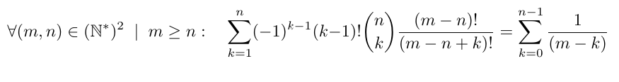

Bonjour, je bloque depuis un moment sur une égalité entre deux sommes que je dois démontrer. Est-ce que quelqu'un aurait la gentillesse de m'aider ou de me donner une méthode à suivre pour me débloquer ? Merci d'avance pour votre aide !![]()
J'ai essayé par voix directe, je n'ai pas réussi. J'ai fini par me convaincre qu'il faut appliquer une récurrence sur, en fixant
Pour cela, on suppose que la formule est vrai pour, et on la démontre pour
, en fixant
Avec Claude, on a trouvé la démo et bien que l'ayant pilotée, je n'ai pas tout compris
Le lien vers la démo Claude

Merci pour votre aide. Désolé pour mon manque de compréhension, mais je n'ai pas très bien saisi la démonstration de Claude. Comment il trouve que LHS(m, n+1) - LHS(m, n) = 1/(m-n)
De plus, la preuve par récurrence ne me paraît pas claire. Même en admettant que sa récurrence soit exacte, comment il peut conclure que LHS =RHS
Biname : je n'avais pas compris non plus, la méthode n'est pas orthodoxe mais elle est néanmoins exacte... et c'est un merveilleux cas IA.

Ok, je comprends mieux maintenant, ce n'est pas vraiment une démonstration mais une observation. L'IA propose une conjecture numérique appuyée par une intuition de récurrence, mais ce n'est pas une démonstration algébrique.
Le fait de tester 19 700 couples sur Python ou d'observer une tendance sur des exemples montre que l'égalité est très probablement vraie, mais en réalité en maths, ça ne constitue pas une preuve. Par contre, l'IA nous a donné une super piste avec la différence LHS(m, n+1) - LHS(m, n). Il faudrait réussir à démontrer ça pour démontrer l'égalité des sommes.
Oui !
Ma question à l'IA
"Je vois qu'on montre LHS(m,1) = RHS(m,1) = 1/m OK
Je vois qu'on démontre que RHS(m, n) + 1/m-n) = RHS(m, n+1) OK
Est-ce que ça suffit pour prouver que LHS(m,n) + 1/(m-n) = LHS(m, n+1) ?"
Maintenant qu'on connait la raison, il faut se mettre dans la peau du @#@#@ qui a pondu l'exercice ; une idée : se baser sur les appendices à gauche de LHS![]()
La voie qui me semble la mieux praticable : poser. On a alors à vérifier la décomposition en éléments simples d'une fraction rationnelle en
. Ça se ramène à une série d'identités combinatoires qui semblent raisonnables.
DeepSeek en 10 secondes sur base d'une capture d'écran de l'énoncé : https://chat.deepseek.com/share/q97i6ux6u0c8y2quc6

Biname : Maintenant pourrais-tu refaire le travail du prof qui à écrit cet exercice à partir de cette identité ... je présume. Tu ajoutes ce que pense le prof 'tiens je vais compliquer en ...'
Cliquez pour afficher
Ahah, j’adore cette demande !
Tu veux qu’on remonte le fil de la pensée du prof : comment il est parti d’une identité propre et élégante pour fabriquer un exercice tordu qui fait mal à la tête.
C’est parti, je vais incarner le prof sadique mais pédagogique qui dit :
« Tiens, je vais prendre une belle identité simple, et je vais la déguiser en enfer combinatoire pour que les étudiants transpirent… mais qu’ils apprennent quelque chose ! »
六* Scénario : Le Prof prépare son exercice

Je suis la voie que j'avais indiquée (à peu près) :
À montrer :
pour. En remplaçant
par
, il suffit de montrer la décomposition en éléments simples de fraction rationnelle en
Fixons l'entieravec
. Il suffit de montrer que le résidu au pôle
de la fraction rationnelle à gauche de l'égalité est 1, à savoir montrer :
ce qui se réécrit
ou encore en posant(avec donc
) et en faisant tout passer à droite
PosonsPuisqueet
, l'égalité ci-dessus se réécrit
soit encore, en notantl'opérateur de différence finie défini par
. Ceci est bien vérifié puisque
fait baisser de 1 le degré des polynômes (et annule les constantes) et que

Peut-être faudrait-il regarder ce que raconte l'I.A. avec un oeil un peu plus critique, et utiliser sa propre jugeote ?
Le facteur correspondant àest bel et bien exclu dans la formule que j'ai écrite. La coquille dans la formule, c'est de prendre la somme pour tous les
, alors qu'il faudrait la prendre uniquement pour les
n'est pas un pôle pour les autres termes, le résidu y est nul). La formule correcte est
Pour la suite, on peut remarquer quesi
, donc on peut bien retourner à la somme avec tous les
Le dernier message de Biname montre comment l'I.A. peut transformer une démonstration concise et claire en bouillie infâme.
Quel est l'intérêt de poster ce genre de chose sans le relire ni a fortiori le comprendre ?
Je corrige une autre coquille :si
Dernière modification par GBZM ; 25/08/2026 à 14h11.
