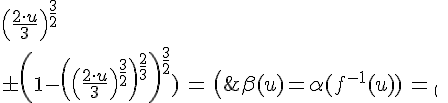

    Merci pour la réponse! Vos indications m'ont bien aidé, mais je bloque pour la fin du raisonnement.
    Citation Envoyé par coussin Voir le message
    L'intégrale se fait et la fonction inverse est analytique (y a des arccos). Mais, comme l'a dit Resartus, y a un peu de boulot quand même car il faut "recoller les morceau" entre les 4 quadrants.
    Je donne juste le début :
    Dans le premier quadrant; on a .
    Je comprends bien le raisonnement. Il est similaire à celui du document que j'avais cité plus haut. Voici d'ailleurs la partie pertinente de celui-ci.
    Nom : Astroide.png
Affichages : 448
Taille : 56,9 Ko
    Je trouve bien le même résultat pour l'intégrale :
    Et comme , alors il fait sens que pour , alors
    Dans le deuxième quadrant, ce sera (3/2 étant f(pi/2)...)
    Etc...
    Pour la fonction inverse, c'est un peu la même chose (on inverse quadrant par quadrant). Faut réfléchir un peu pour recoller les morceaux comme il faut.
    Je crains que ne soit pas défini, mais je comprends le principe. Sauf erreur, il s'agit de faire une translation verticale (dans ) de pour le deuxième quadrant par rapport au premier, de pour le troisième par rapport au deuxième, etc. Ceci donne donc l'abscisse curviligne :
    Ceci correspond bien au document. Ceci dit, qu'en est-il pour ? Est-ce que l'abscisse curviligne est strictement croissant? On aurait donc , où , avec et . Mais si c'est le cas, alors il faudrait décomposer l'abscisse curviligne en une infinité de morceaux, vu que l'utilisation de est problématique. Si ce n'est pas le cas, alors on peut redéfinir les 4 ensembles comme , où , etc...
    En ne regardant uniquement pour , le système ci-dessus me semble convenable et on calcule alors l'inverse :
    Mais, une fois l'inverse obtenu sous forme de système, comment définir le paramétrage naturel? Faut-il proposer différentes définition de la courbe reparamétrée suivant la valeur de ?
