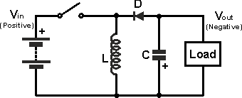

    Le nombre de montages hacheurs est limité à trois (je crois) : abaisseur, éleveur et inverseur. Il est facile de les réténir :
    http://www.radio-electronics.com/inf...concept-01.gif
    https://encrypted-tbn0.gstatic.com/i...CUafykEtNn5p14

    C'est bien ce qui est fait dans le document que présente Mehdi.

    LPFR voulait sans doute parler des montages de base, qui sont en effet au nombre de 3.
    Les autres ne sont que des dérivés de ces montages fondamentaux, y compris celui que tu cites, on en dénombre quelques dizaines en comptant les isolés et non-isolés.
