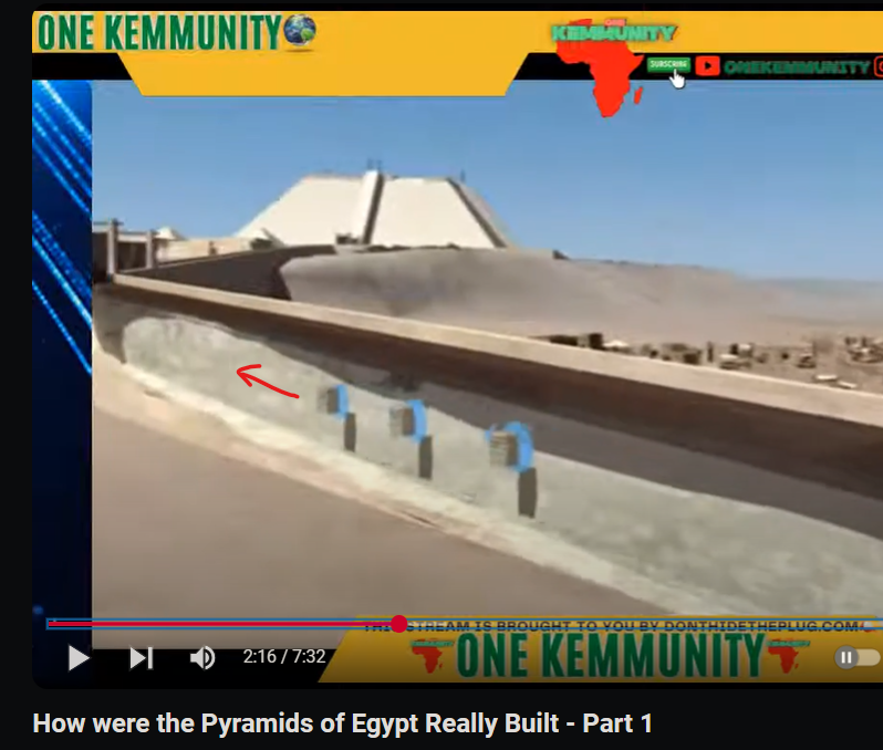

  1. #61
    GBo
    Re : Etrange monte-charge hydraulique...
    Citation Envoyé par migyonne Voir le message
    Je vous donnerais le lien si vous considérez que c'est utile car la personne fait une démonstration
    avec un montage concret dans lequel il ne semble y avoir aucun trucage...
    (Principe physique du verre d'eau soulevé dans une bassine)(Figure 2 )
    Qu'en pensez-vous? Il y à un 'truc' dans le principe de base ou pas?
    Merci pour vos impressions.
    Oui il y a un truc, le vrai trucage, c'est qu'il t'a laissé penser (par une superposition trompeuse avec un schéma de pyramide) que "ça passe forcément à l'échelle", alors ce que tu as vu fonctionner n'est qu'une maquette, un modèle réduit.

    Citation Envoyé par stefjm Voir le message
    C'est plus facile de remonter patiemment des petits paquets d'eau qu'un gros bloc d'un coup. [...]
    Sauf que le fumiste ne parle pas de ce "détail", ce qui revient à invoquer la free energy... il ne parle pas non plus du calcul de la taille des flotteurs nécessaires, du mécanisme des vannes, de l'absence de vestiges des conduits putatifs parfaitement étanches (!) etc... c'est juste de l'ingénierie de bistrot avec les mains, et des animations pour convaincre le quidam influençable. Il envisage même une poussée d'Archimède quasiment à l'horizontale quand ça l'arrange regarde:
    Nom : Archi.png
Affichages : 155
Taille : 504,1 Ko
