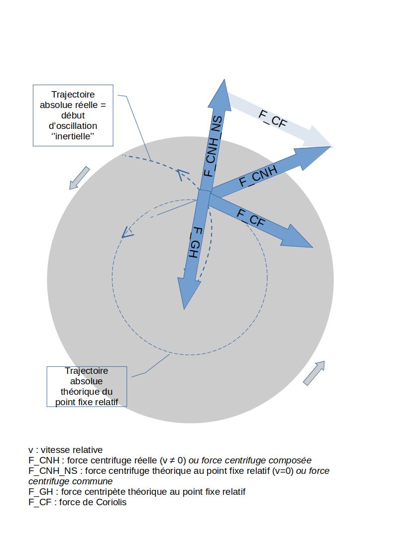

    J'ai fait un graphique qui rejoint les conventions de Stull et place également le vocabulaire de M G Coriolis sur la force centrifuge composée.
    Pièce jointe 506812
    Avec une expérience particulière qui force l'équilibre centripète/centrifuge, pour se rapprocher des conditions planétaires, l'oscillation inertielle prend encore mieux.

    gts2
    Re : La vraie force de coriolis
    Citation Envoyé par OnlineMeteo Voir le message
    Vous voyez une déviation absolue mais vous refusez d'y voir une force car "il n'y a pas de force d'inertie dans le référentiel galiléen".
    Or désolé, d'après Newton, s'il y a une déviation absolue, il y a une force absolue.
    Il y a bien une force absolue : le frottement du plateau tournant sur la balle.

    OnlineMeteo
    J'espère que ce lien va mieux marcher Nom : coriolis.jpg
Affichages : 323
Taille : 52,5 Ko
    A propos de la force de friction :
    Si le mobile était de même masse volumique que le support (ce que je ne suis pas sûr est le cas de la dernière vidéo), la friction conduirait à coller le mobile sur un point du support (que j'appelle point fixe relatif). Par contre, il reste à expliquer la rotation autour de ce point fixe relatif avant que le mobile ne s'y colle, c'est à dire l'oscillation inertielle. Cette rotation vient de la force de Coriolis.
    La friction est un acteur de la force de Coriolis car c'est elle qui communique les forces radiales du support au mobile. C'est uniquement ce rôle de la friction qui nous intéresse. C'est un rôle d'intermédiaire.
    Pour résoudre la rotation, il faut étudier les forces radiales reçues par le mobile. Savoir que la friction les communique suffit. On n'a pas besoin d'étudier en détail la friction.
    gts2
    C'est bien passé cette fois.
    Je ne vois pas quel rôle pourrait jouer la masse volumique, par contre la forme oui : si c'est un palet, il resterait en effet collé au plateau et on aurait un cercle dans le référentiel du laboratoire qui est celui de la video.
    Par contre, avec une balle (cas de la video), celle-ci va rouler (voir par ex. libretexts...Classical_Mechani cs_(Fowler)...Ball_Rolling_on_ Rotating_Plane et parcourir un cercle dans le référentiel du labo. Ce cercle n'a rien à voir avec Coriolis (voir lien précédent).
    Ceci étant, on peut laisser tomber cette video puisque la suivante est plus claire.

    Si on observe un cercle "inertiel", c'est la preuve que c'est d'abord le schéma de Persson et Stull (qui traduit le texte de Mr Coriolis) qui joue, donc la force de Coriolis au sens de la géophysique et de Mr Coriolis. Dans le repère absolu, ce cercle "inertiel" est largement associé à une rotation, la rotation principale étant celle du point fixe relatif.
    Autres vidéos qui montrent des rotations dans le repère absolu :
    - rotation absolue d'un "palet" (bien ralentir la vidéo pour le voir)
    https://www.youtube.com/watch?v=4WDy...ob5Y4D&index=1
    - rotation absolue d'une balle qui a un moment d'inertie
    https://www.youtube.com/watch?v=3oM7hX3UUEU
    En résumé, dès qu'on accélère la rotation et qu'on élargit le plateau, le mythe du déplacement absolu en ligne droite disparaît. Les raisons de la rotation en repère absolu sont multiples, une étant la force de Coriolis au sens de la géophysique et de Mr Coriolis.

    OnlineMeteo
    99% des (mauvaises) explications physiques sur la force de Coriolis considèrent (ce qui est faux) que dans l'absolu le mobile va en ligne droite, mais pour vous il n'y a pas de mythe ?
    Votre interprétation de la friction, pour la force de Coriolis, est mauvaise. Si c'était un simple rôle de la friction, on n'aurait pas de cercle inertiel ni de force de Coriolis. Je l'ai déjà dit : le contact mobile-support (que vous appelez friction) sert à transmettre les forces radiales du support au mobile. Si on raisonne comme Newton, il faut donc étudier les forces radiales reçues par le mobile et pas considérer une force de friction. C'est uniquement dans des cas précis que la friction se modélise comme une force.

    OnlineMeteo
    J'ai creusé un peu, notamment en me rappelant la vision de la géophysique.
    Des tas de géophysiciens considèrent des équations de tourbillon disant que le terme avec Coriolis c'est la rotation planétaire qui se propage au fluide. Ca veut dire que l'idée imprécise de friction existe depuis longtemps, mais au sens de "couple" et pas de "force". En ce sens, on donne alors un rôle à la friction : un forçage de couple qui agit sur la rotation du mobile.
    Coriolis a construit sa théorie par des forces et non des couples. Or, on s'en rend compte, c'est très pénible de raisonner avec les forces, puisqu'il faut transporter des forces centrifuges, dont la définition elle-même est ambivalente. J'ai fait un schéma à répétition mais pas sûr que ce schéma convainque les gens un peu allergiques à la force centrifuge.
    Si on n'aime pas la force centrifuge comme objet pouvant se propager, alors il faut une vision "couple" de l'effet Coriolis, on rejoint alors la vision des géophysiciens où le tourbillon planétaire joue le rôle de "paramètre de Coriolis".
    Dernière modification par OnlineMeteo ; 24/03/2025 à 15h40.
