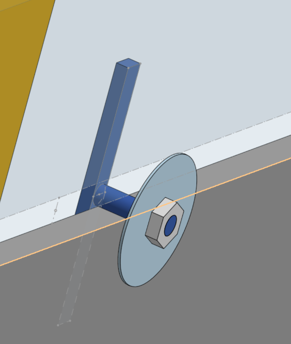

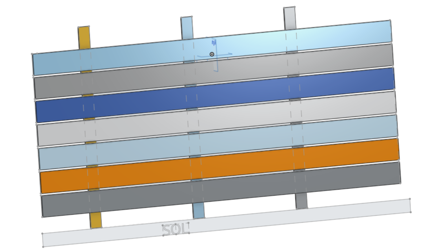

    niveau accroche sur la structure, j'ai le choix, j'ai des traverses horizontales en U avec des trous tous les 14cm (j'aimerai plus car un montant tous les 14cm de 10cm de large... c'est faire un trou dans un contreplaqué plein) ou je peux renforcer cette structure métalique en U en mettant un contreplaqué dedans et en vissant au travers (prise en sandwich de la tole), au niveau charge verticale, les montants appuient directement sur le sol, la fixation ne sert que pour les charges horizontales en traction.
    pour essayer d'imager la chose :
    Dernière modification par DEn ; 15/03/2025 à 13h24.

    Re : charge admissible sur structure en contre plaqué et entraxe de "solives"
    Je ne comprends rien à tes explications. Si tu as des fixations tous les 14 cm, pour 90 daN, cela fait un moment fléchissant de ( 90 x 140 ) / 4 = 3150 daN.mm. Avec environ 50N/mm2 cela fait un I/V de 630 mm3 et pour environ 70 N/mm2 , I/V de 450 mm3.
    En 9 mm d'épaisseur cela devrait porter sur : 630 x 6 = b X 9^2, ce qui fait 46,7 mm, comme cela va porter sur 2 planches cela fait environ 24 mm. Pour du 15 mm, c'est environ 17 mm pour les 2 côtés soit 8,5 mm.

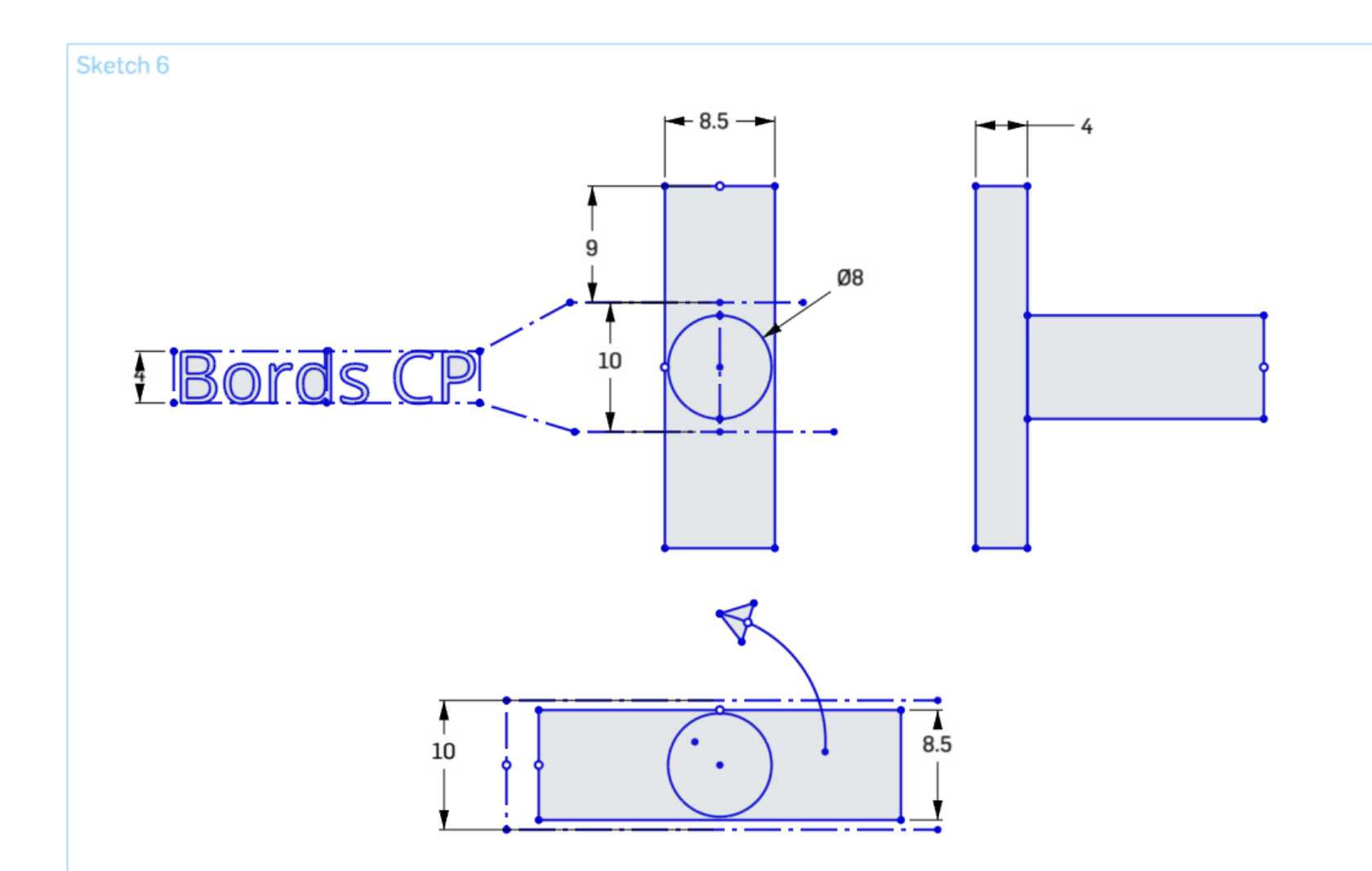

    un petit schéma vaut mieux qu'un long discours : Nom : ancre.png
Affichages : 291
Taille : 110,8 Ko
    en gros c'est rentré suivant le dessin du bas, puis tourné pour arriver au dessin du haut ( le dessin en haut-droite correspond à la vue de gauche de la vue du haut (comme en dessin technique))
    vu que je prévoyais 1cm entre les planches de CP, et qu'en 15mm il me faut un plat de 8,5mm de large, cela passe, juste mais cela passe
    merci!
    PS : la dimension "9" est totalement arbitraire... comme tu dis, c'est la dimension à determiner, mais vu qu'elle n'a pas d'incidence (du moins, si, mais elle diminue la contrainte... donc en gardant la même contrainte, j'ai en théorie un point qui supporte bien plus de charge...)

    sh42
    Je me suis " mélangé les pinceaux " dans mes explications. Les 9 mm correspondent à la cote b et les 8,5 mm correspondent à la répartition de la charge.
    Par ailleurs, j'imagine difficilement un accrochage des contreplaqués tous les 14 cm dans un camion, mais bon, pourquoi pas.
    Par ailleurs pour la bonne tenue, il ne faut pas que les planches de contreplaqués fassent 40 cm de large, ( " je grossis le trait ",), en étant fixées au milieu, ( 20 cm ), car avec les 8,5 mm d'emprise, elles vont se vriller sous la traction.
