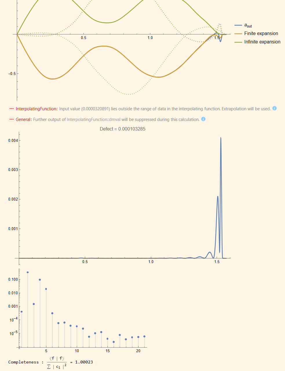

    Le "problème", je pense, est que en MQ le concept de base complète est défini de manière "moyenne" : le développement ne converge pas vers la fonction de manière ponctuelle, ni même de manière absolue. C'est un critère du type . Ça laisse de la place, localement, à des différences "visibles" entre la fonction et son développement.
    Concrètement dans mon cas, j'ai quelque chose comme ça :
    Nom : Screenshot 2025-08-01 113934.png
Affichages : 90
Taille : 84,7 Ko
    Le premier graphe montre la fonction f(x) en trait plein bleue et son développement en trait plein orange. Il y a une différence visible à l'œil vers x=1.5 et cette différence ne change pas en augmentant le nombre de termes dans le développement.
    Le deuxième graphe montre la fonction et son intégrale.
    Le troisième graphe montre la magnitude des et là, on voit que ça converge pas vraiment... Bon, il peut y avoir plein de raisons numériques pour ça, ça ne me choque pas trop.
    Et finalement, le critère de "base complète" qui est au niveau de 1e-4, du même niveau que le défaut calculé au deuxième graphe.
    Tout ça est donc "consistant numériquement". Ce qui est un peu étonnant est la différence visible sur le premier graphe qui fait penser à une situation bien pire

    En fait, ce que j'ai dit sur la dépendance linéaire doit être vu avec le "flou" du physicien numéricien, pas en termes absolus du mathématicien
    Le Wronskien n'est pas exactement zéro, il est juste très petit dans une région autour de x=1.5. Ce qui signifie que, à strictement parler, ma base est effectivement complète mais très dépendante. Il faut probablement un nombre de termes énormes pour faire converger cette région
