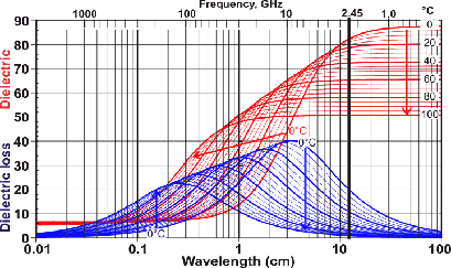

    https://en.wikipedia.org/wiki/Electr...nd_radio_waves
    donne un spectre d'absorbtion entre 300MHz et 2THz, en fonction de la température (on trouve pour les fréquences supérieures aillerus sur la page), pour l'eau liquide :
