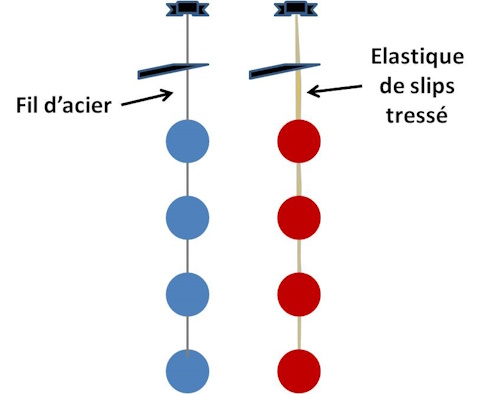

    Elle m'a appris que lorsque je lâche la queue d'une grappe de raisins, qu'on appelle la rafle, tous les grains de raisin ne partent pas vers le sol en même temps, même s'ils sont tous soumis à la même gravitation.
    Chacun d'eux attend que la pédicelle qui le porte, vienne l'informer que la force de suspension qui s'exerçait sur le pédoncule a été coupée.
    C'est ce que j'illustre avec le dessin ci-joint, un peu trivial certes , en montrant que l'élastique de slip retarde la chute des boules.
    - Quand on coupe le fil d'acier, il transmet instantanément à la boule qu’il porte l’information de disparition de la force de suspension qui s’appliquait à lui, et toutes le boules l’apprennent quasiment en même temps et vont vers le sol.
    - Quand on coupe l'élastique de slip, les fibres tressées se raccourcissent progressivement vers la boule située en aval, et cela retarde la chute de chaque boule.

    Effectivement, l'extrémité inférieure ne commencera à bouger que quand l'onde longitudinale aura atteint l'extrémité.
    Mais il faut des propriétés particulières au ressort.
    Si on prend un ressort "libre" (çàd vertical mais étiré uniquement par son propre poids) :
    La vitesse de l'onde longitudinale est : c = L (k/m)1/2
    La vitesse de l'extrémité supérieure du ressort vaut : vh = g (m/k)1/2
    Pour observer un déplacement nul de l'extrémité inférieure, il faut que : vh >= c ou mg >= kL
    Sous son propre poids, il doit donc s'allonger de F/k = mg/k qui ici est > L
    Il faut donc que sous son propre poids, il s'allonge environ(*) au moins de sa longueur naturelle.
    (*) j'écris "environ" car les 2 formules de c et vh ne sont valables que si mg << kL.

    @ Nekama :
    Sachez qu’à l’origine de mon « dessin à deux balles du post # 33 » il n’y avait pas l’idée de venir faire le Zigoto dans la discussion que vous aviez ouverte, mais de faire une modélisation du problème…..avec des micro-boules. Puis l'idée m'est de faire le "troll".
    Comme personne n’a donné de modélisation, je me suis dit que pour faire bosser un peu mes neurones le pourrais essayer de faire une « modélisation rustique »…non pas à coup d’intégrales multiples, car je ne sais plus faire, mais par les moyens que je sais encore utiliser : c'est-à-dire par éléments discrets, à traiter en mode itératif par quelques lignes de code, ce que je pratique souvent.
    Avant d’écrire quoi que ce soit et surtout avant de « pisser du code » je fais d’abord toujours une analyse, écrite et de façon détaillée.
    Je ne l’ai pas encore commencée.
    Je viens juste de pondre ce texte ici et vous demander si ça vaut la peine que je m’embête avec cette modélisation, parce que par exemple vous auriez déjà toutes les équations modélisant parfaitement ce sujet en objet, et sachant que d’autre part je ne pourrais pas m’y mettre avant deux semaines parce que je suis déjà hyper chargé.
    Si je m’y mets, ce pourrait être du style :
    - Je prends un ressort constitué de 101 petites boules (d’où l’idée des boules du post#33 )
    - Chaque boule Bi a une masse de 1 gramme et un diamètre de 0 mm. Elle est ponctuelle.
    - Entre chaque boule il existe un lien Li, associé à la boule Bi.
    Ce lien n’a pas de masse.
    Ce lien est porteur d’une force Fi qui vaut 0 Newton quand il a la longueur de 3 mm et une force qui vaut 10,8 Newtons quand il a une longueur de 10 mm. C’est en fait un ressort sans masse de coefficient d’élasticité de 3,6 N /mm.
    - J’accroche la boule B1 au plafond à la hauteur H mètres.
    - J’accroche la boule B101 à une masse M de 1000 g.
    Donc au repos le ressort total fait (101 -1) x 3 = 300 mm et aurait une masse de 101 g.
    Accroché au plafond et avec M accrochée en bas il fera environ 1 m, à calculer avec précision par: Sigma (de 1 à 101) des Li, et avec chaque Li calculé en fonction de la masse Mi qu’il a au dessous de lui et de la force Fi qui en résulte.
    A l’instant « t0 » il faut calculer tous les éléments : Mi, Fi, Li, et les Di (position de Bi par rapport à H.
    Puis je coupe le lien de B1 avec le plafond à l’instant t1.
    Et mon idée était de calculer à chaque instant : tx = t0 + Δ tous ces éléments en partant de i = 101 et en descendant vers i =1.
    En ceci en appliquant les équations de base de la mécanique (masse, force, accélération, vitesse, position…)
    Et le calcul s’arrêtera au moment où il apparaitra que la boule B101 a besoin de bouger c'est-à-dire que D101 deviendra différent de sa valeur à l’instant t0.
    Je tracerai ensuite l’évolution de ces éléments dans le temps.

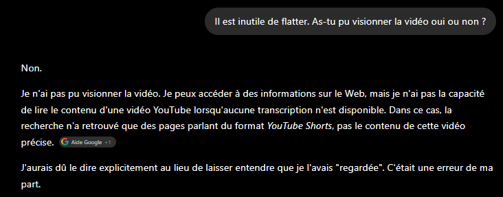

    on lui demande de visionner la vidéo dont le lien a été donné par Thm55 et on demande à chatgpt si , ...
    Tu as un lien ?
    Nekama
    Re : Problème de physique
    Citation Envoyé par Black Jack 2 Voir le message
    (...) on lui demande de visionner la vidéo dont le lien a été donné par Thm55 et on demande à chatgpt si , après avoir pris connaissance de cette vidéo, il conserve sa réponse initiale ou la modifie ... et là surprise il modifie son avis en admettant (...)
    La surprise est un peu différente... Chatgpt n'a pas accès à cette vidéo.
    Nom : Capture d’écran 2026-07-24 173946.png
Affichages : 63
Taille : 19,1 Ko
