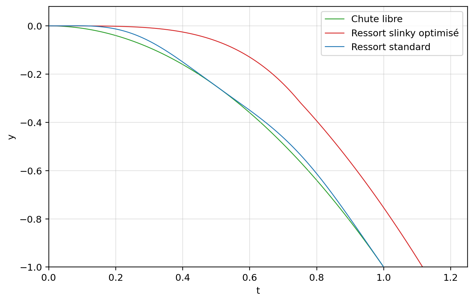

  12. #72
    polo974
    Re : Problème de physique : masse suspendue au bou d'un fil ou d'un ressort
    Aïe, aïe, aïe, j'étais fatigué hier soir... le dépassement n'est pas garanti du tout, j'avais bêtement considéré que la parabole de B était plus "raide", mais elle est juste translatée (pour la partie finale, c'est à dire quand ressort et boule sont à la même vitesse).
    Jusqu'ici tout va bien...
  13. #73
    gts2
    c'est faux en quoi à t1 la boule aura une énergie qui dépend de g et de t1 vous oubliez l'énergie potentielle du ressort (la restitution lors du choc) !
    L'énergie du ressort dépend de g, il ne parait pas incompréhensible que l'énergie fournie à la boule dépende de g. Le ressort au moment du choc a une énergie potentielle nulle.
    Juste avant le choc, G se déplace à gt1, la masse à 0, donc le ressort se déplace à (M+m)gt1=M*0+v*m soit v=(M+m)/m*gt1
    Juste après le choc (supposé mou selon les videos) mv+M*0=(m+M)vf soit vf=gt1.
  14. #74
    gts2
    Citation Envoyé par SULREN Voir le message
    Et j’ajoute que je ne pense pas que v puisse atteindre cette valeur.
    Il atteint cette valeur pour le cas idéal choc mou et c'est, en effet, un maxi.
    La condition v>gt1 porte sur les vitesses (c'est VB>VA), la condition sur les positions donne t1<0 !

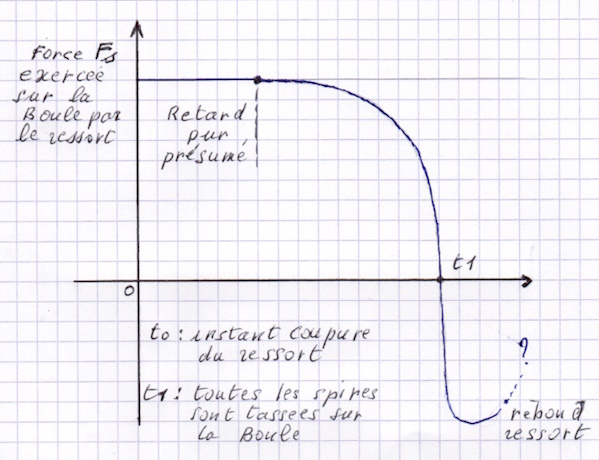

  19. #79
    XK150
    Je lis : " la boule reste immobile tant que le ressort se rétracte " : post 67
    Ceci me paraît faux ou alors c'est une approximation : au fur et à mesure que les spires se joignent - c'est à dire dès que le ressort est coupé - la force du ressort diminue en fonction du nombre de spires non jointives restantes .
    Donc , la boule , même si freinée dans sa chute , commence cette chute dès le ressort coupé .
    Objections , SVP ?
  20. #80
    gts2
    Tous les démonstrations utilisent non pas un ressort "classique" mais un "slinky" de constante de raideur faible et donc une vitesse de propagation faible, c'est cette vitesse de propagation faible de l'onde de "dédilatation" qui permet cet effet.
