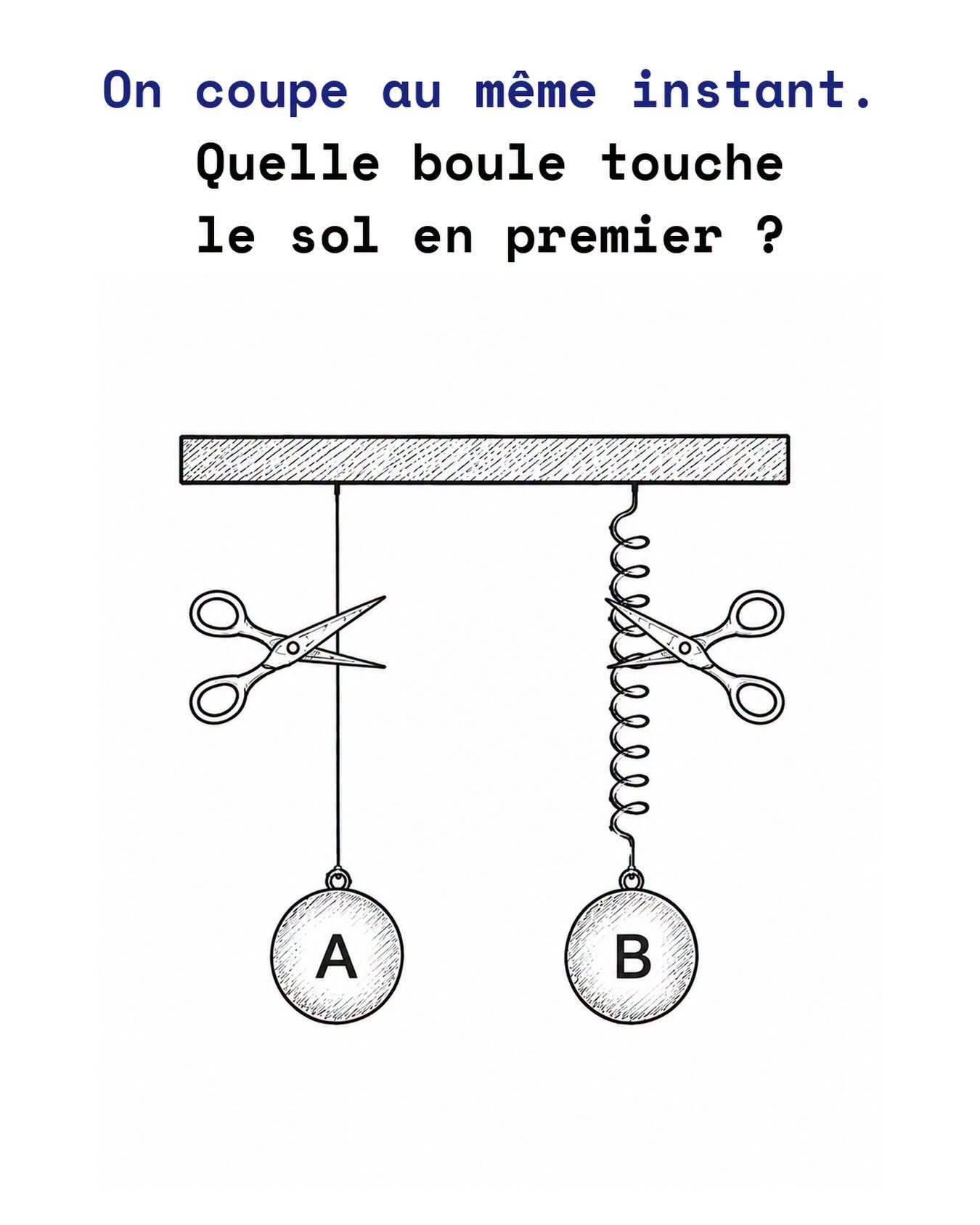

    Nekama
    Problème de physique : masse suspendue au bou d'un fil ou d'un ressort
    Je vous propose ce problème sans autre commentaire.
    Il a été proposé par un professeur de physique médiatisé et sa réponse est plus que douteuse.

    L'astuce est que le ressort est un objet réel qui contient de l'énergie élastique parce qu'il est tendu et l'onde qui se propage en lui pour le détendre a une vitesse finie. Quand on coupe le haut du ressort, la force de réaction qui tire la balle vers le haut est encore présente tant que cette onde n'est pas arrivée au point de suspension. Cela prend un certain temps parce que la vitesse de propagation élastique est nécessairement finie. Pour la ficelle, c'est vrai aussi, mais c'est beaucoup plus rapide. C'est le même phénomène, mais la différence est quantitative, pas qualitative: c'est la durée nécessaire à la propagation de la différence de tension dans le corps qui soutient la balle (peut-être sous la milliseconde pour un câble, un dixième de secondes pour le ressort, à calculer à partir du module d'élasticité).
    Il y a une multitude de démos sur le web sous le vocable "slinky drop" mais j'aime bien la vidéo suivante car il a attaché quelque chose sous le ressort: https://www.youtube.com/shorts/qQpIR...?feature=share
    gts2
    Re : Problème de physique
    En raisonnant dans l'idéal, dans le vide et un ressort idéal (sans masse), elles arrivent en même temps.
    En raisonnant dans l'idéal (dans le vide), mais avec une masse pour le ressort, le centre d'inertie boule B/ressort tombe comme la boule A, mais comme le ressort se contracte, la boule B arrive après.

    Mon raisonnement est de revenir aux fondamentaux.
    On les forces externes qui impactent le mouvement du centre de masse (CM).
    Et on a les forces internes qui déforment le corps autour du CM.
    On néglige les frottements de l'air.
    1.
    Dans les 2 configurations, on a aCM = g et v(0) = 0
    Les 2 CM ne sont initialement pas à la même hauteur..
    -> La distance séparant les 2 CM reste constante pendant la chute.
    2.
    Les forces internes contractent le ressort qui était étiré, mais pas (ou beaucoup moins) le fil.
    Le système B se contracte autour de son CM.
    -> La distance entre le bord inférieur de la boule B et le CM du système B diminue.
    1 + 2 impliquent que la bord inférieur de la boule A touche le sol avant le bord inférieur de la boule B.
    A touche le sol avant B.
    La visibilité du phénomène dépend du rapport entre la masse du ressort et celle de la boule.
    Dans les vidéos, on a pris à l'extrême une boule de masse quasi nulle et le bord inférieur de B est quasi immobile.
    Si on avait aussi une boule A (absente), elle aurait chuté de la même distance que le CM du ressort.
    Agreed
    Fabrizio Bucella donne la bonne réponse mais le coup de la boule B qui reste suspendue en l'air est inaudible (à mes oreilles en tout cas.)
    https://www.facebook.com/share/r/1ceQ8psRHM/

    Il est clairement visible que pour un ressort dans le CM se déplace à v = gt et dont l'extrémité se contracte à environ v = -gt, l'extrémité apparait immobile.
    Il sera clairement visiblement si on met un ressort rigide dont la masse est négligeable par rapport à la boule, ce n'est plus le cas.
    Un point important est que la force interne initiale à laquelle est soumis la boule vaut exactement son poids.
    Le temps pendant lequel cette situation persiste approximativement aboutit à des visualisations différentes.
    Citation Envoyé par coussin Voir le message
    Et le fil n'en a pas ?
    Je propose de considérer que ce qui tombe ((boule A + bout de fil) et (boule B + bout de ressort)) a la même masse.
    Ça me semble être le cas le plus intéressant...
    aucune énergie potentielle dans le fil même avec une masse
    coussin
    Dans ce cas, la boule A arrive en premier : pour A, G n'a pas changé de position relative à la boule, alors que pour B (le ressort se détendant), G s'est approché de la boule.
    Je suis d'accord.
    Les masses n'interviennent pas dans l'équation horaire des centres de masse (universalité de la chute libre) mais ce n'est pas ce que le problème demande. Il faut s'intéresser à l'équation horaire des extrémités inférieures des boules (leurs pôles Sud) puisque le problème s'intéresse à l'instant du contact.
    que se passe t'il avec le ressort lorsqu'on le coupe la partie restante du ressort détendue que se passe t'il ?
    on coupe le centre de masse est distant de B.
    ressort coupée le ressort est détendu à quel distance le centre de masse du ressort de B plus faible ou ou plus grande ?
    gts2
    Je suis d'accord.
    Appelons L la distance G-(bas de la boule) au départ, alors à l'arrivée le bas de la boule A est à L de G, alors que le bas de la boule B est à L' de G avec L'<L, donc l'extrémité inférieure de la boule A arrive bien avant celle de B, non ?
    action réaction
    dans la vidéo du post 4 on voit que la base du ressort reste fixe le temps que les spires se rapprochent, ensuite j'ai l'impression qu'il y a une impulsion vers le bas qui percute les masses suspendues, comme les masses ne sont pas fixées au bas du ressort on en reste là mais si les masses étaient absolument fixées au bas du ressort on aurait la situation décrite par Sulren au post 10
    la différence ne doit pas être flagrante mais c'est intéressant
    Black Jack 2
    Pourquoi la boule reste-t-elle immobile tant que le ressort n'est pas tout détendu?
    Avant le lâcher (ou le couper), le ressort est en équilibre statique.
    La spire tout en bas ne subit que deux forces qui se compensent parfaitement : la gravité qui l'attire vers le bas, et la tension élastique des spires du dessus qui la tire vers le haut.
    Lorsque on lâche le sommet du ressort (ou coupe le ressort) , cette information (la fin de la tension) ne se transmet pas instantanément. Elle voyage le long du ressort sous la forme d'une onde de compression.
    Tant que cette onde n'a pas atteint la spire du bas, celle-ci subit toujours exactement la même tension qu'avant le lâcher.
    Pour elle, rien n'a changé, les forces s'annulent toujours, et elle reste donc en "lévitation".
    Qu'est-ce qui changera si on modifie les conditions ?
    Si vous modifiez la masse du ressort ou sa raideur (constante de raideur k), le comportement fondamental reste inchangé, mais le temps de lévitation variera :
    - Si le ressort est plus lourd (masse plus grande) : Il aura plus d'inertie. L'onde de compression mettra plus de temps à descendre jusqu'en bas. La base restera donc immobile plus longtemps.
    Si le ressort est plus rigide (raideur plus grande) : L'onde mécanique se déplacera beaucoup plus vite à travers les spires.
    Le ressort se repliera de manière très fulgurante, rendant le temps d'immobilité de la base plus court et plus difficile à percevoir.
    Si on ajoute une masse suspendue au bas : L'effet fonctionne toujours.
    La masse supplémentaire va simplement étirer davantage le ressort au départ.
    À l'instant du lâcher, la tension accumulée compense toujours exactement le poids de cette masse.
    Elle flottera elle aussi dans les airs jusqu'à l'impact du sommet.
    En résumé, la physique derrière le "Slinky Drop Effect" est universelle pour tous les ressorts.
    Seule la vitesse de contraction (le temps de propagation de l'onde) sera modifiée par les caractéristiques physiques du matériel choisi.
    Citation Envoyé par Black Jack 2 Voir le message
    J'étais arrivé jusque là (intuitivement) , mais me disant que l'accélération de la B sera seulement diminuée (pas nulle) à l'instant de la coupe.
    Et pour chipoter : il faudrait tenir compte (mais comment ?) de l'énergie dissipée en chaleur pendant la déformation du ressort.
    Black Jack 2
    Pour moi, cela ne change rien.
    La dissipation thermique se produit uniquement au passage et à l'arrière de l'onde de compression, et non en avant de celle-ci, donc la masse suspendue restera fixe tant que le ressort ne sera pas contracté jusque la spire du bas.
