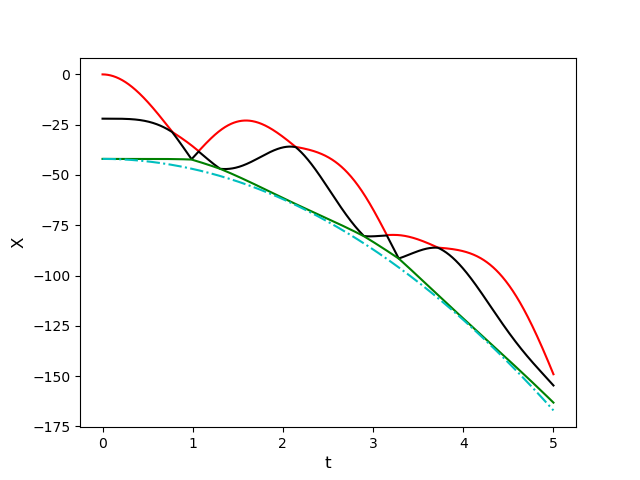

    gts2
    Re : Problème de physique : masse suspendue au bou d'un fil ou d'un ressort
    Citation Envoyé par Nekama Voir le message
    Quelque part, 3 masses m connectées par 2 slinky...
    Simulation Python :
    Nom : Figure_1.png
Affichages : 79
Taille : 34,6 Ko
    rouge noir : les deux boules du haut masse m
    vert : boule du bas masse M=10*m
    tiret : boule A

  14. #164
    Nekama
    Simulation Python :
    Pièce jointe 520474
    tiret : boule A
    Merci pour la simulation. Je n'ai pas pris le temps de la faire.
    Je ne comprends pas ce que représentent les lignes...
    Ce sont les positions des extrémités supposées ponctuelles ou des CG ?
    Pour moi, en t = 0, que ce soit l'un ou l'autre, tout doit être confondu... (?)
  15. #165
    gts2
    tiret : boule A pour comparaison
    Ce sont les positions des masses (soit supposées ponctuelles, soit CG de ces masses)
    J'ai supposé, comme dans l'expérience, que le système était à l'équilibre au moment du lâcher.
    Si tout est confondu, les ressorts ne sont pas tendus, et en chute libre, toutes les masses descendent de manière identique et donc tout reste confondu.

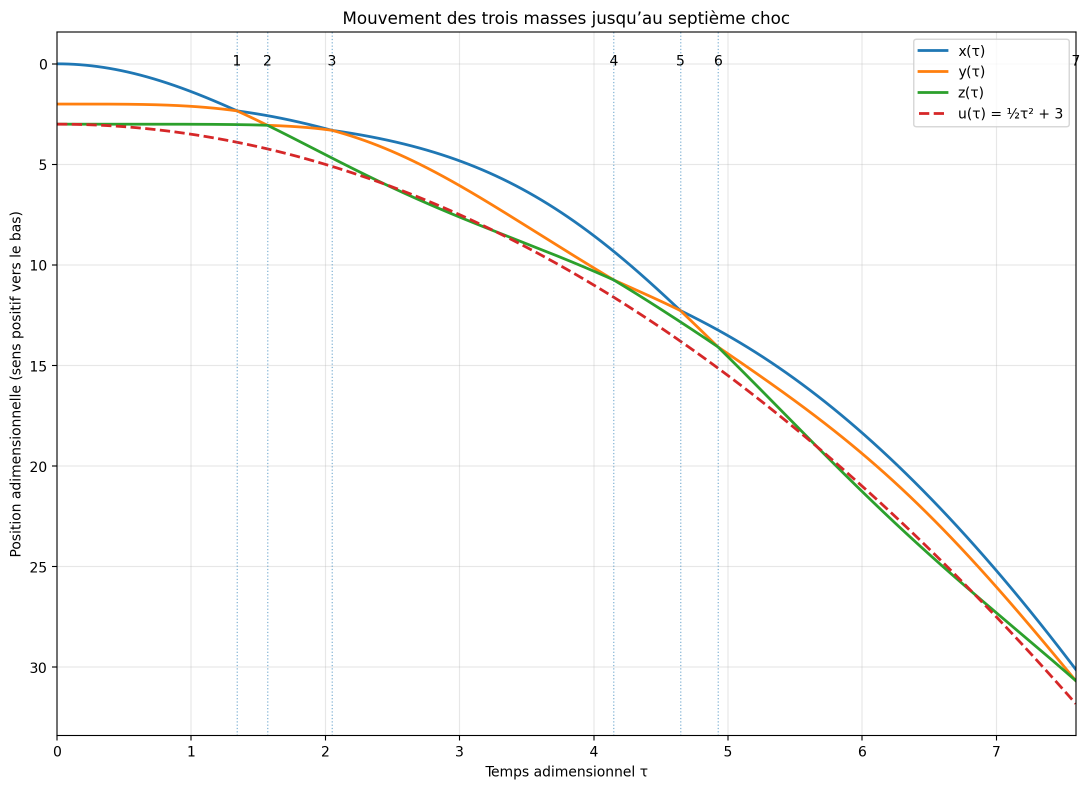

  20. #170
    Nekama
    J'obtiens ceci avec 3 masses reliées par des ressorts et en considérant des chocs totalement élastiques.
    On parvient à dépasser le boule A à certains instants.

  21. #171
    bonsoir à tous
    ca vient d'où ces graphes ?
    logiciel ?
    les équations ?

  23. #173
    Nekama
    bonsoir à tous
    logiciel ?
    les équations ?
    Newton rendu adimensionnel (t = tau sqrt(m/k) et x = mg/k X etc)
    Pour les chocs, comme les billes ont la même masse, elles s'échangent juste les vitesses.
    Les ressorts sont supposés de longueur au repos nulle.
    mx'' = mg + k (y - x)
    my'' = mg + k(x - 2y + z)
    mz'' = mg + k(y - z)
    3mu'' = 3mg
    x'(0) = y'(0) = z'(0)
    x(0) = 0 ; y(0) = 2 mg/k ; z(0) = 3 mg/k
    X'' = 1 + Y - X
    Y'' = 1 + X - 2Y + Z
    Z'' = 1 + Y - Z
    U'' = 1
    X(0) = 0 ; Y(0) = 2 ; Z(0) = 3 ; U(0) = 3
    X'(0) = Y'(0) = Z'(0) = U'(0) = 0 (mais ça changera à chaque choc)

  27. #177
    Nekama
    ok merci donc il n'y a pas de ressort !
    ca simplifie bien comme ca !!!
    par contre comment vous faites pour écrire comme si j'avais un stylo les intégrales et le reste ?
    L'article fourni en lien au message 106 donne la méthode pour résoudre analytiquement les équations.
    Les 2 ressorts sont bien présents et indispensables pour que B puisse dépasser A à certains moments.
    L'astuce consiste à transférer suffisamment d'énergie élastique du 1er ressort au 2nd ressort pour qu'il se dilate (bien) au delà de sa dilatation initiale pour que la masse inférieure s'éloigne du centre de masse du système.
    Ce transfert se fait via les chocs en fournissant de l'énergie cinétique à la masse inférieure qui la transfère alors au 2nd ressort.
