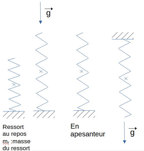

    bonjour à tous voici des cas de figures expliquant ce que je voulais dire par les deux actions sur le centre de masse.
    un dessin c'est toujours plus parlant en physique !
    si vous avez des vidéos de ressorts relâchés mais accrochés au bout sur une pièce fixe je suis preneur.
    je n'ai pas représenté le ressort à l'horizontale dans un champ G.
    pour ces 3 cas de figures on a une évolution différente du centre de masse sur le dessin représenté par une X (croix).
    un ressort de traction à spires jointives c'est de la torsion pure la contrainte est identique dans tout le ressort en apesanteur et il n'y aura aucune onde êtes vous ok avec ca ?
    on peut voir facilement sur votre lien de vidéo la contrainte dans le ressort qui dépend de z en effet le pas de l'hélice est plus grand en haut et quasi nulle en bas.
    avec une charge sera quasi identique une contrainte non cste en z mais est ce la cause de l'onde ? onde = contrainte différente en z ?

    On peut voir facilement sur votre lien de vidéo la contrainte dans le ressort qui dépend de z en effet le pas de l'hélice est plus grand en haut et quasi nulle en bas.
    Oui, c'est bien cela : ex. video https://www.youtube.com/watch?v=fMJrtheQfZw et simulation : https://www.youtube.com/watch?v=q8RT9Q6KH_g
    Par contre, je ne comprends pas vos dessins :
    - Les hachures, c'est le sol, support, je suppose.
    - A quoi correspondent les schémas : le ressort au repos c'est le deuxième (alors qu'il y a marqué repos pour le premier) ? Ou alors c'est un problème de vocabulaire, ce que vous appelez repos est ce que j'appelle équilibre (pour moi, repos=à vide=longueur L0) ?
    - Le quatrième devrait être plus long (on a l'impression que c'est la même longueur qu'au repos)
    Cela ne correspond pas à la phase de chute pour laquelle il n'y a pas de support.
    ben oui c'est comme ca que l'on représente le sol ou une pièce considérée comme fixe dans un référentiel n'est ce pas ?
    c'est comme ca que j'ai appris à représenté un ressort dans mes cours de mécanique du point et c'est ce que l'on voit dans des bouquins de physique la représentation d'un ressort comme sur l'image du post 1 est plutôt la représentation d'une inductance ou d'une bobine.
    j'ai bien indiqué au repos le ressort sur le dessin à gauche.
    ensuite on allonge le ressort j'aurai pu indiqué position du ressort avant le lâché ? on peut voir facilement que le ressort est plus long ?
    les 3 ressorts sont identiques avec la même élongation avant le lâché.
    êtes vous d'accord qu'il y a bien deux types d'actions sur le ressort ? un ressort qui subit une accélération et qui reçois des efforts ?
    êtes vous d'accord que le mvt du centre de masse du ressort est différente pour les 3 cas ?
    je ne pense avoir fait aucune faute de vocabulaire si c'est le cas je veux bien apprendre...

    @racard : vous avez posé la question ci-dessous à @gts2 :
    « êtes vous d'accord que le mvt du centre de masse du ressort est différente pour les 3 cas ? »
    Attendons donc sa réponse. Je n’ai pas à la faire à sa place.
    Je voudrais juste faire des remarques sur vos dessins, en espérant ne pas faire d’erreur.
    - 1) Par simplification de dessin vous avez représenté toutes les spires à la même distance les unes des autres. C’est exact pour le ressort au repos et dans le cas 2 en apesanteur.
    Ce n’est pas exact dans le cas 1 et dans le cas 3 où les spires du haut sont plus écartées car elles supportent plus de poids de la part des spires en dessous d’elles, que les spires inférieures n’en supportent.
    - 2) Donc le signe « x » , la croix, que vous avez dessiné correspond à la spire du milieu du ressort (la spire n/2) mais il ne correspond au centre de masse du ressort que dans le cas 2. Dans les cas 1 et 3 le centre de masse se trouve au-dessus de x
    Donc première conséquence (sauf erreur de ma part).
    - a) Les centre de masse ne partent pas de la même position dans les 3 cas,…. mais on « s’en désintéresse ».
    - b) Dans le cas 1 le centre de masse se met à descendre sous l’effet de la gravité seulement au moment où l’onde choc lui arrive du côté haut c’est-à-dire dans la zone de forte tension du ressort. Soit au temps : t0 + Delta-Haut
    - c) Dans le cas 3 le centre de masse se met à descendre sous l’effet de la gravité seulement au moment où l’onde choc lui arrive du côté bas c’est-à-dire dans la zone de plus faible tension du ressort. Soit au temps : t0 + Delta-Bas
    Donc petite question supplémentaire à @gts2 : (I’m sorry sir)
    La vitesse de propagation de l’onde dans le ressort est-elle la même dans les deux cas ? C’est-à-dire : avons-nous Delta-Haut différent de Delta-Bas ?
    Ce qui voudrait dire que le centre de masse ne commencerait pas sa descente au même instant dans les 3 cas, et en plus son point de départ au cas 2 serait différent.
    Ce n’est pas exact dans le cas 1 et dans le cas 3 où les spires du haut sont plus écartées car elles supportent plus de poids de la part des spires en dessous d’elles, que les spires inférieures n’en supportent..
    ben je me suis décarcassé pour représenter les ressorts comme si je l'avais fait avec une craie au tableau.
    ressort au repos spires rapprochées ressort allongé spires écartées il me semble avoir bien fait ce job.
    j'ai représenté le centre de masse avec une croix X, en physique on considère que ce centre est au milieu si le ressort est identique avec les spires avec le même écartement.
    néanmoins ca reste une représentation schématique du centre de masse
    je pense avoir fait des beau croquis.
    il manquait juste cas 1 cas 2 cas 3 si vous voulez.
    on lache le ressort avec une élongation identique pour les 3 ressorts cela va de soit !
    j'aurais pu rajouter L0 etc... ca me semble ici inutile mais vous pouvez le rajouter.

  18. #138
    gts2
    Re : Problème de physique : masse suspendue au bou d'un fil ou d'un ressort
    Tout à fait d'accord, mais comme le problème ici est une chute libre, donc sans châssis/bâti... je me posais la question.
    Si j'ai bien compris, on applique la force qu'il faut (différentes dans les trois cas) pour avoir la même longueur?
    j'ai bien indiqué au repos le ressort sur le dessin à gauche. ensuite on allonge le ressort.
    OK, j'aurai indiqué la force permettant d'étirer le ressort, c'est cela qui me manquait.
    Le problème du vocabulaire repos, c'est qu'on a ici on tient compte de la masse, et donc repos peut avoir deux sens : repos au sens pas de tension ou repos ressort seul abandonné à lui-même.
    J'en vois même trois l'action du chassis, l'action de la pesanteur et l'action de l'opérateur qui tire.
    Tout à fait, mais de nouveau, quel rapport avec la chute libre ?

    ben comme vous avez indiqué que ce j'ai indiqué est faux j'ai préféré faire les croquis !
    ben oui c'est exactement ca qu'il faut interpréter vous comprenez que le centre de masse du ressort se déplace par deux actions ?
    la gravité car le sens du ressort est dans le sens de G.
    si le ressort était à l'horizontal alors il ne reste que l'action des forces internes pour déplacer son centre de masse
    Non : "Théorème du centre d'inertie : dans un référentiel galiléen le mouvement du centre d'inertie d'un système est celui d'un point matériel où serait concentrée toute la masse du système et auquel serait appliquée la résultante des forces extérieures au système"
    par ex. unisciel.fr/physique
    où j'avais indiqué ensuite après et ce n'était pas suffisant :
    je reprends ma phrase précédente :
    le centre de masse du ressort est dans un champ gravitationnel vecteur G 1ere action.
    ce centre de masse se déplace par la libération du ressort et sa contraction pour reprendre sa position de repos c'est la seconde action on peut considerer cette action par la résultante des efforts extérieurs/intérieurs.
    pour s'en convaincre on positionne ce ressort différemment dans le référentiel on observe que le centre de masse ne se déplace pas de la même facon car l'action du vecteur G a une incidence sur le centre de masse je traduis la résultante du vecteur G c'est le poids, le vecteur de cette force = Mg avec M la masse du ressort.
    c'est plus clair ?
    et pour finir lors de la chute libre j'ai préféré indiqué le sol pour ensuite utiliser le rajout d'une masse
    et maintenant on a une masse et donc
    à t= 0 la spire du bas à une force extérieure celle du poids de la charge (la boule).
    à t=0+epsilon début de la chute libre et la où je ne suis pas d'accord avec vous c'est ca :
    la charge a une masse M elle est dans un champ vecteur G on a le début de la chute aussi du ressort.
    la force de la spire du bas envers la charge commence à diminuer le centre de masse du ressort se déplace aussi la spire du haut.
    si on raisonne en énergie on a bien le déplacement du centre de masse du ressort par le vecteur G et aussi l'énergie potentielle du ressort c'est très faible l'action du vecteur G sur le centre de masse du ressort mais cela doit être considéré pour rester rigoureux on ne peut pas dire la charge ne bouge pas d'un micron tant que le choc n'a pas eu lieu car c'est faux...
    c'est pour cela que j'ai donné 3 exemples différents ...
    donc la seule mise en équation permet de dire à quel hauteur on coupe on obtient la boule B dépasse la boule A.
    si on coupe à zéro on obtient le même système que le fil si on coupe avec une grande longueur de ressort on a plus d'énergie potentielle.
    celle ci permet elle de rattraper le retard sur la boule A c'est ca qui manque comme mise en équations...
    il faut reprendre le croquis du message 1 rajouter les variables manquantes pour répondre au problème.
    et je répète une dernière fois la boule B débute sa chute des la coupure du ressort c'est faux de dire que sa chute débute au choc
