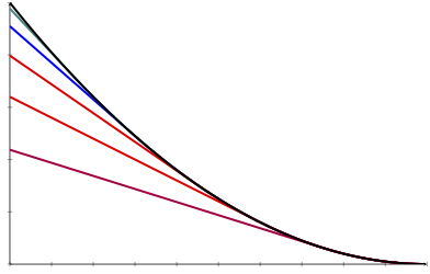

    chaque spire possède un module d'élasticité et chaque spire se rapproche de ses voisines dès la coupure
    Le ressort est tendu (en torsion mais c'est difficile à représenter donc on va faire comme si c'était en flexion).
    Cela donne pour le tout début du ressort à qqch du genre :
    Nom : test2.png
Affichages : 58
Taille : 11,1 Ko
    Initialement on a la courbe noire, qui se déforme progressivement.

    Je rectifie le dessin qui doit plutôt ressembler à cela :

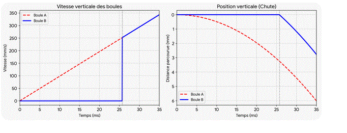

    Cas pratique, demandé à une IA (en lui faisant des remarques en court de ses réponses pour pointer ses conneries et lui demander d'y réfléchir ...)
    Voila la question posée (avec un ressort défini)
    Si on considère l'image avec la boule B, Supposons que le ressort ait les caractéristiques suivantes : diamètre du fil des spires : 3 mm ; nombre de spires actives 61, diamètre extérieur ressort = 30 mm, masse du ressort 0,33 kg , longueur du ressort à vide : 1 m. (sauf erreur cela devra correspondre à un k = 500 N/m). On y suspend une boule de 10 kg. On suppose qu'on coupe avec les ciseaux, tout en haut du ressort.
    La boule, B devrait rester immobile un "certain temps" avant de commencer à descendre après le coup de ciseau. Vérifier si c'est correct et pouvez-vous calculer ce délai avec les données fournies ?
    Pouvez-vous déterminer le graphique des vitesses et positions des boules A et B depuis le moment où les ciseaux coupent et étendre l'intervalle de temps un temps plus loin que le moment où l'information de coupure est arrivée au bout du ressort ?
    Et voila les graphiques finaux crachés par l'IA :
    Et non, l'échelon de vitesse trouvé sur le graphe pour la boule B n'est pas une erreur. Y réfléchir en étudiant le choc entre le ressort et la boule B à l'instant où le ressort arrive à sa taille hors contrainte.

    "Et non, l'échelon de vitesse trouvé sur le graphe pour la boule B n'est pas une erreur"
    Soit!
    J’avais écrit au post#93
    « Je vais essayer de défendre la position de @XK150 et de @titijoy3 »
    Et bien messieurs XK150 et titijoy3, je suis vraiment navré de devoir vous dire qu’il vous faudra trouver un meilleur avocat que moi, et que d’ailleurs je ne vous facturerai rien du tout de ma prestation ratée.
    @Black Jack 2 m’a mis un coup d’IA dans les dents et il a gagné…
    mais en première instance pour le moment.
    Quand j’en trouverai le temps, je ferai la simulation que j’avais annoncée au post#37, et si elle me confirme la justesse de votre position je vous suggèrerai d’aller en appel.
    Mais en ce qui me concerne je n’utiliserai pas l’IA, en tous cas pas dans le domaine des sciences, pour lequel je préfère m’en tenir à ce que j’ai appris au cours de mes études, puis de ma carrière professionnelle, et aussi de replonger dans mes livres (bonne occasion de faire tourner ses neurones).

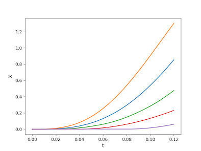

    On va écrire l'équation de la force qui règne au niveau de la spire la plus proche de la boule et on ne trouvera aucun e^-tp qui est l'expression du retard pur en variable de Laplace.
    Mais bien sûr, la pente extrêmement faible du début peut être considérée comme un retard pur ,d'un point de vue pratique, pas du point de vue théorique.
    Fait en numérique (en Laplace dès cinq boules, cela commence à mouliner dur), le déplacement de la dernière boule avec (16 (orange),32,64,128,256(violet) ) boules :
    Nom : Figure_1.png
Affichages : 56
Taille : 28,3 Ko
    On voit, certes, qu'il y a une pente faible mais qui diminue au fur et à mesure que le nombre de boules augmente ; et un ressort c'est un nombre de boules infinie, donc la pente tend vers zéro.

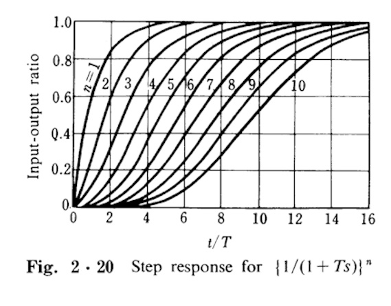

    Si nous n’arrivons pas à nous mettre d’accord sur la terminologie, je préfèrerais arrêter là la discussion car elle pourrait trop durer, et je ne veux pas passer pour un Troll.
    - Pour moi un système incluant un retard pur Tau dans sa fonction de transfert (e^-Tau P) est un système dont la sortie ne bouge pas du tout, même pas d’une femto unité, pendant Tau secondes après qu’on ait appliqué une variation en échelon sur son entrée. Et après Tau seconde la sortie varie d’un coup comme l’échelon d’entrée.
    Ceux qui disent que la boule B ne bouge même pas d’un femto micromètre pendant toute la durée t1, disent qu’elle présente un retard pur de t1 seconde à l’impulsion de la coupure du ressort.
    - Ensuite il y a ceux comme @ XK150 et @ titijoy3 qui disent que la boule B commence à bouger dès t0, instant de coupure du ressort, mais bien sûr qu’elle bouge d’un fifrelin, peut être quelques femto mètres au début, et que cela augmente lentement avec le temps. Mais ils disent qu’elle bouge, qu’elle n’est pas en état de retard pur.
    Ils entendent pas là que le ressort qui se comprime pendant le temps t1 se comporte comme un système d’ordre élevé (pas infini) par exemple d’ordre 100, s’il a 100 spires.
    Et là, un système d’ordre élevé à une réponse qui paraît très plate au départ, mais pas aussi plate qu’un retard pur (pour qui c’est plat-plat).
    Je joins la courbe de réponse des systèmes jusqu’à l’ordre 10.
    D’ailleurs les courbes générées par @ gts2 avec sa simulation, montrent bien le même type de forme, et pas la forme anguleuse que l’IA « m’a mis en pleine poire » et qui prétend qu’il y a un retard pur.
    J’ai bien dit au post# 93 que la courbe très plate avait en pratique l’allure d’un retard pur, mais qu’elle n’en était pas un au sens théorique.
    Je ne veux pas dire ce que je crois être la vérité: ce que dit l'IA ou ce que disent...X ou T
    Il ne faut pas croire, il faut démontrer. Donc si j'en trouve le temps, je ferai une simulation et je viendrai en exposer les résultats.

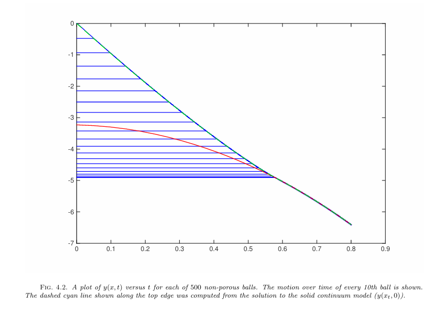

    Il semble que cette propriété du slinky n'ait été mise en évidence pour la première fois qu'en 1993. C'est étonnant pour quelque chose qui ne relève que de mécanique.
    Ici une modélisation assez complète : https://vanderbei.princeton.edu/tex/slinky/slinky.pdf
    La fig 4.2 de l'article montre l'évolution d'une série de points d'un ressort slinky (sans masse attachée) qui -pourtant en chute libre- s'effondre sur lui même. On visualise très bien que la zone sous le front d'onde reste totalement immobile le temps que la partie supérieure se contracte, pour au final reprendre la trajectoire du centre de masse (en toute logique).
    L'auteur écrit : "A few papers have already appeared (see, e.g., [4, 5, 6, 2]) describing this phenomenon and explaining in physical terms why it makes sense for the stretched part of the slinky to remain motionless. In this paper, we describe a simple mathematical model for the dynamics of a real slinky and we give a careful mathematical explanation for this behavior. One’s first thought is that the gravitational effect should be quadratic in time whereas the compressive effect should be sinusoidal and therefore any motionless property should be only approximate. But, it turns out that the dynamics are more complicated than that and in fact the two effects do indeed perfectly cancel each other out."
    Nom : Fig42.png
Affichages : 43
Taille : 40,4 Ko
