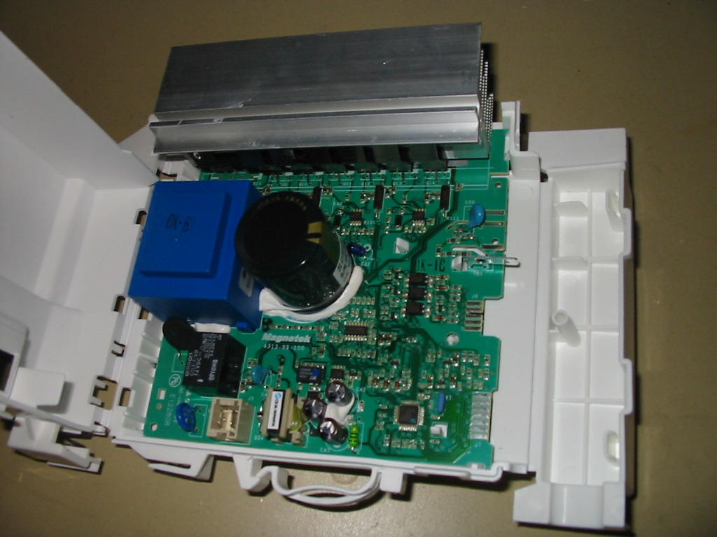

    je met egalement la photo de mon moteur tri brushless avec sa platine
    Ce que je souhaiterais apporter comme precision a toute ces formules que je vois plus haut. c'est tout simplement que mon moteur passe par un demultiplicateur ( sorte de boite de vitesse ) cela ne pourrait il pas fausser les calculs.
    voila je suis toujours la et pret a repondre a toutes vos questions.

    POur tenter de t'aider avec ta platine variateur tri, pourrais-tu m'envoyer une bonne photo :
    - de quelques centimètres carré côté composants à l'endroit du 5V
    - idem pour la face arrière
    Je tenterai de relever le shéma et y réfléchir.
    Autre possiblité : si tu en disposes, donnes-moi les référence de la machine d'origine (marque, modèle), je pourrai peut-être trouver le schéma.
    Mautchi from Belgium.
