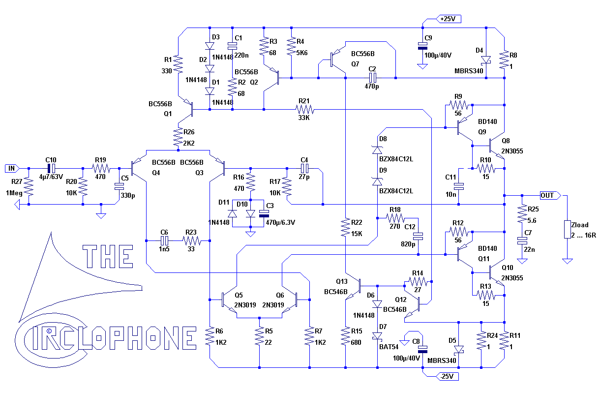

    Citation Envoyé par bobfuck Voir le message
    Le chti problème avec les 2 transistors du premier différentiel qui n'ont pas de résistance d'émetteur c'est que ça marche bien en simulation parce que tous les transistors sont absolument identiques et à la même température... par contre en réel, les transistors ne sont jamais parfaitement appariés, ni au même point de fonctionnement, et il y a toujours une différence de température, à moins d'utiliser un transistor double avec interdigitation...
    Donc adieu les propriétés fort désirables d'une paire différentielle...
    L'impédance de la source entre en jeu aussi via les courants de base.
    Z Source = 0 ohm => THD 0.006%
    Z Source = 10k ohm => THD 0.18% + offset continu 0.6V en sortie
    Il faudra donc mettre un buffer après le potar de volume.
    En simulant une différence de température de seulement 5°C entre les 2 transistors, on obtient un décalage en sortie de 0.4V ce qui est assez énorme, plus un doublement du THD.

    L'impédance de source a effectivement un impact négatif incontestable.
    J'ai fait les simus avec en général une impédance = à 0, et les mesures réelles avec des générateurs ayant 75 ou 600 ohm d'impédance de sortie, et dans ces conditions, je n'ai pas constaté de problème.
    Cela dit, cet ampli n'est pas à priori destiné à être attaqué par une impédance de 10K: la résistance d'entrée sert essentiellement à décharger le condensateur d'entrée.
    L'utilisation, telle que je la conçois, est d'être connecté à un préampli, ayant une impédance de sortie plutot faible.
    Mais dans un monde idéal, il serait certainement préférable d'avoir une impédance d'entrée complètement linéaire, avec laquelle une impédance de source finie aurait juste pour effet de réduire le niveau.
    Des améliorations en ce sens sont sans aucun doute possibles, à commencer par une réduction du courant du différentiel.
    La première version de cet ampli était assez "lourde" et industrielle, avec un réseau de feedback de 1K/47ohm, et une résistance d'entrée de 50ohm, et la version audio a conservé un peu de cet héritage.
    Pour le décalage de température, je suis perplexe: avec 5°C d'écart, même la version de simu, qui est couplée DC, ne montre qu'un décalage de sortie de <0.2V, ce qui est absolument cohérent avec le coéff de T° des transistors, et une distorsion augmentée de façon tellement marginale que c'est négligeable: voir image CircloTemp.
    Avec une élimination du DC, comme dans le schéma "officiel", cela devient encore plus faible.
    La réalité confirme cela: pour mes protos, je n'avais que des BC557 tout court, non-triés, et je n'ai pas triché, je les ai pris au hasard.
    Point de vue montage, ils étaient proches, comme on peut le voir sur les photos, mais même pas accolés.
    Donc je crois que cet aspect, contrairement l'impédance de source , est un faux problème.
    En fait tous les amplis ont le problème de l'offset continu à cause du courant de base (sauf si l'étage d'entrée est un différentiel à JFET) mais utiliser des transistors à hFE plus élevé (genre BC557C au lieu de B) le réduit quelque peu.
    Ou alors égaliser l'impédance des bases des 2 côtés du différentiel (mais il faut contrôler le préampli).
    Moi aussi, et en fait, ce matin j'ai mis un transistor à To+deltat, l'autre à To-deltaT, et puis en y revenant ce soir comme un con j'ai mis deltaT=5°C... donc en fait c'est 10°C

    Un petit détail qui me dérange un peu depuis le début, mais je ne suis pas un gourou de l’audio.
    Si on regarde le schéma du post #1 de Tropique :
    http://forums.futura-sciences.com/at...rclophoneoegif
    …La paire Q7-Q8 identique à la paire Q10- Q11 se comporte comme un Darlington PNP. En assimilant un Darlington à un unique transistor à très grand gain, le push-pull final ressemble au schéma joint.
    Ce qui veut dire que pour l’alternance négative, le HP est bien commandé par un collecteur commun (commande en tension), comme dans la plupart des amplis BF ; par contre, pour l’alternance positive, c’est un émetteur commun (commande en courant).
    Je crains que sur la charge réelle d’un HP qui est loin d’être purement résistif, on ait une dissymétrie perceptible à l’oreille.

    Citation Envoyé par louloute/Qc Voir le message
    Vu les résultats d'analyse fft et autre, ça se verrait...
    Et si vraiment tu veux symétriser, fait un montage en bridge (et boum *4 en puissance en prime)...
    Sans oublier que les HP sont de loin les machins les moins linéaires de toute la chaine, mais ça c'est caché sous les termes "sonorité", "coloration du son", etc, bref que des termes élogieux pour cacher la vérité misérable de la chose...
    C'est bien ce qui est fait ici (en statique). Donc en prenant en compte la dispersion maxi pour les BC556B, Hfe=220-->475, le courant d'offset max vaut 2.4µA, ce qui se traduit par un offset max de 24mV, identique à la sortie dans la version audio, puisque le DC est éliminé.
    Les offsets de cause thermique n'auront pas beaucoup d'effet non plus, et de toutes manières, deux transistors petits signaux montés côte-à-côte sur une carte où rien ne chauffe ne souffriront pas de grands gradients thermiques.
    Et à part le décalage de la sortie, l'impact de ces offsets sur les autres performances est négligeable.
    Je pense que si tu as constaté une augmentation de la distorsion, c'est parce que les conditions étaient suffisantes pour que l'ampli commence à écrêter d'un côté.
    Je sais que c'est contre-intuitif, c'est bien pour cette raison que j'ai précisé:
    Etage final:
    Ici, il est constitué de paires CFP, qui sont équivalentes à des darlington PNP, mais avec l'avantage d'un Vbe plus faible.
    Il n'est pas possible de dissocier cet étage du précédent: en effet, le composite supérieur semble travailler en émetteur commun, avec un gain en tension, alors que le composite inférieur semble travailler en collecteur commun, avec le gain en tension procuré par le déphaseur.
    En réalité, l'agrégat est strictement homogène et procure une complémentarité parfaite, non-limitée par des différences technologiques entre éléments P et N.
    C'est la théorie des compléments virtuels, je vais essayer d'illustrer le concept avec des transformations topologiques.
    On part d'une unité de base, un demi étage classe B capable de fournir un courant unidirectionnel à la charge; on prend son image miroir (2), on la bascule (3), et enfin on la fusionne à la première.
    Les courants sont maintenant en sens opposé, on en baptise un I-, et le tour est joué.

    Petite mise au point:
    Le post de bobfuck a pu semer le doute et la perplexité dans l'esprit de certains forumeurs concernant la résilience de cet ampli vis-à-vis des écarts de température, des dispersions de composants, et de l'impédance de source notamment.
    Ce qui est dommage: cela laisserait supposer une grande sensibilité du design à des éléments extérieurs.
    Mais en réalité, c'est le contraire: un ampli traditionnel ayant une paire d'entrée non dégénérée est très sensible au moindre déséquilibre, ce qui n'est absolument pas le cas ici.
    En fait, ce circuit a été précisément conçu pour encaisser des erreurs massives à tous les niveaux, et c'est illustré par la simu suivante:
    Tout ce qu'il serait souhaitable d'apparier a été délibérément esquinté, en mettant à chaque fois des transistors grossièrement équivalents, mais fondamentalement différents, aussi bien entrée, que dans le déphaseur, les drivers et les finaux: la totale.
    L'effet d'une impédance de source non-nulle a également été rajouté pour faire bonne mesure, avec une résistance de 1.2K, équivalente à la résistance maximale d'un potentiomètre de volume de 4.7K (à mi-course).
    Tous les effets cumulés résultent en un offset de ~36mV, et une distorsion légèrement augmentée.
    C'est évidemment une situation simulée.
    Mais j'ai d'autre part terminé un autre proto, utilisant des transistors nettement plus costauds: des 2N6259, qui sont des "patates" sur le plan de la réponse en fréquence, mais qui ont une SOAR presque comparable à des MOS: des bêtes.
    Le reste du circuit est absolument identique, de même que le fonctionnement: tout au plus en carré à 10KHz il y a-t-il 2~3% d'overshoot supplémentaire, causés par la capacité et la lenteur des transistors, mais vraiment pas de quoi faire une modif de valeurs ou autre changement, cela reste excellent.
    Cela démontre l'adaptabilité et la portabilité du design, même avec des composants essentiels très différents.

    Une petite mise à jour:
    J'ai constaté que dans certaines conditions, et pour certains transistors, la boucle d'asservissement de mode commun montrait des signes d'instabilités.
    La résistance R22 en est la cause: elle fait partie des composants "inutiles", qui ont été rajoutés à la version finale pour la rendre plus résiliente, et ont donc subi des tests moins extensifs que la topologie de base.
    Elle ne devrait normalement pas interférer avec le fonctionnement normal, puisqu'elle est en série avec une source de courant, mais elle crée un pôle parasite avec les capacités du transistor.
    Le remède le plus simple est de la supprimer: elle était uniquement là dans l'optique "ceinture + bretelle", et le remplacement par un strap sera sans conséquence.
    On peut également la conserver, mais il faut alors la shunter avec un condensateur suffisamment grand devant les capacités parasites du transistor et du câblage: 220pF ou 470pF par exemple.

    invite1f3fb322
    Re : Sans prétention mais innovant: c'est Le Circlophone©, un petit ampli qui a tout d'un grand
    Fix for C3 pins 1-1 missing track.
    circlophone_fix_4 - CADCAM.ZIP
    Tropique
    Citation Envoyé par wakibaki Voir le message
    Pièce jointe 158911
    Thanks Wakibaki, nice to see you back
    Tropique
    Encore une autre version de PCB, proposée par Powerflux. Attention, sur la légende les 15 ohm et 56 ohm d'un des côtés de l'étage de sortie sont interverties.
    Circlophone v1.0.pdf
    Suit un typon légèrement révisé, avec des empreintes adaptées au TO264:
    Circlophone TO264.pdf

    Voici encore une version supplémentaire de PCB, gracieusement offerte par Heinz cette fois:
    HeinzCu.pdf
    HeinzSilk.pdf

    Tropique
    Citation Envoyé par Rydel_Charles Voir le message
    Pas exactement. Le circlotron a été exploité pour contrer les ampli McIntosh. Ces deux étages de sortie ont les même propriétés: leurs gain est de 2. Seule la réalisation est différente.
    Je parle d'une manière générale: lorsqu'on dispose d'éléments flottants, alims, transfo d'entrée et de sortie, éléments actifs, on peut les réarranger de différentes manières (en respectant certaines règles), et obtenir un comportement électrique identique, mais en mettant masse ou sortie à des endroits qui conviennent mieux.
    Cela ne veut pas dire que le Circlophone est la traduction exacte d'un Circlotron en Bjt. Il existe de telles traductions littérales, mais en général plutot avec des NMOS, mieux adaptés
    Les principes évoqués plus haut sont exploités librement, pour arriver un certain résultat, en employant des transistors de même polarité.
    Parmi les différences notables, il y a le fait que l'étage de sortie du Circlophone est commandé en courant, et n'a pas de contre-réaction interne.
