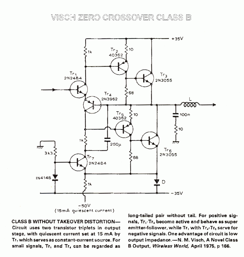

    Dans les circuits échantillonnés, un des plus connus est le Visch.
    Ici, un condensateur garde en mémoire la valeur de pilotage de courant de repos, cette valeur étant actualisée quand les circonstances le permettent, càd. vers les passages à 0.
    Ce circuit peut fonctionner dans une certaine mesure, et des amplis de production ont été basés dessus, mais il souffre de gros problèmes d'adaptation dynamique.
    Il est très difficile d'équilibrer le circuit pour que des variations rapides de volume ne puissent perturber les points de polarisation, et en fonctionnement en "bursts", on peut se retrouver avec un courant de repos de quelques ampères, ou au contraire un écrêtage de quelques millisecondes.
    Malgré cela, ce circuit est assez apprécié de certains audiophiles.

    Le circlophone me ramène à l'ampli VMOS publié en 1979 dans la note d'application DA76-1 de Siliconix, ensuite repris par F. de Dieuleveult dans "Electronique Application" puis ensuite repris, dans une version simplifiée, par Etienne Lemery dans la revue "le Haut-Parleur". Le circlophone introduit un courant de polarisation variable au niveau de la première paire différentielle, qui influe sur le courant de repos des transistors finaux. Dès lors, ma question : est-il possible d'envisager un circlophone avec des transistors NMOS verticaux, bon marché, avec les sources de courant "driver" comme dans l'implémentation de Siliconix, comme dans l'implémentation de F. de Dieuleveult ?
    http://www.diyaudio.com/forums/solid...mplifiers.html

    C'est effectivement là la plus grosse modif car je trouvais la 33k qui redescendait vers le coté - un peu étrange... et le réglage du courant était très couplé...
    J'ai de la sorte la mesure du courant dans la branche - qui est réfléchie de r22 vers r14 par q11 et plus de retour vers le bas... (on peut mettre un transistor à la place de d10 (npn base collecteur relié))
    Comme ça, on symétrise les mesure en jouant sur r6 qui polarise la 1n914 du bas.
    Et ensuite, on règle le tout en jouant entre r15 et r21.
    J'ai symétrisé les valeurs de résistance de mesure, mais il faut faire gaffe si on met des diodes pas schottky, la puissance dissipée risque de monter... (d'ailleurs j'en ai mis 2 en // pour gratouiller un peu de tension de déchet, (en simul, il suffit de cliquer )).
    Pour les passe-bas, j'ai mis pour bien arrondir les bosses en piquant le signal un peu partout, sachant que je ne connais pas grand monde qui entende au-delà de 20kHz, il y a encore de la marge...
    J'ai effectivement modifié de façon asymétrique les R émetteur/base des étages de sortie, ce qui a pu déséquilibrer tout ça...
    Par contre j'ai du mal à comprendre la paire de diodes et le 470u sous la 470 de la contre réaction générale (du schéma du premier post).
    Jusqu'ici tout va bien...
