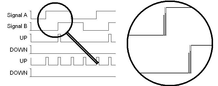

    Les signaux A et B sont décalés en quadrature (on dit aussi à 90° ou en Grecque) et chaque période de A (et donc de B) indique que le codeur a fait un pas sachant que le nombre de pas par tour peut aller de 32 à 8096 suivant le prix du codeur.
    Pour détecter le sens de rotation, Il faut regarder si les transitions positives de A sont avant ou après les transitions positives de B . Par contre, si on est un peu futé, on peut augmenter la résolution apparente par quatre en utilisant toutes les transitions.
    Pour le moment, tout ça c'est de la théorie ... En effet les signaux A et B sont entachés par des rebonds au moment des transitions. Ces rebonds proviennent :
    • Du contact électrique si celui-ci est fait par deux lamelles de cuivre
    • De l'hésitation en rotation du codeur quand il y a des vibrations
    La réalisation de la fonction de décodage avec des bascules et des circuits RC est vouée à l'échec et donne des montages qui tombent en marche . La seule solution valable est la méthode par échantillonnage. On regarde la valeur du signal et on la compare avec la valeur lue précédemment .
    Pour qu'aucune transition utile ne soit perdue, il faut au moins un échantillon du signal pendant une période " stable ", donc une fréquence d'échantillonnage d'au moins 4 fois la fréquence maximum de sortie du codeur.
    Par exemple :
    • Codeur de 1024 pas qui tourne à 1000 tour/minute
    • Fout= 1024*1000/60=17067 Hertz
    • Féchantillonnage > 17067*4=68267 Hertz
