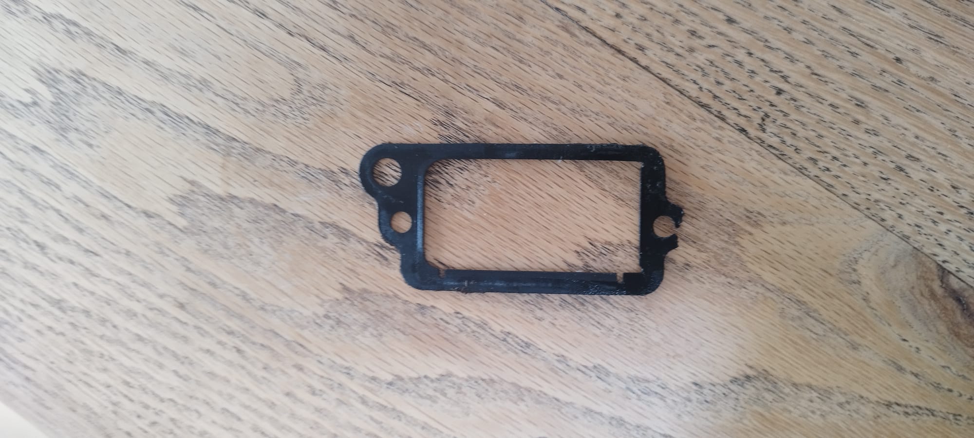

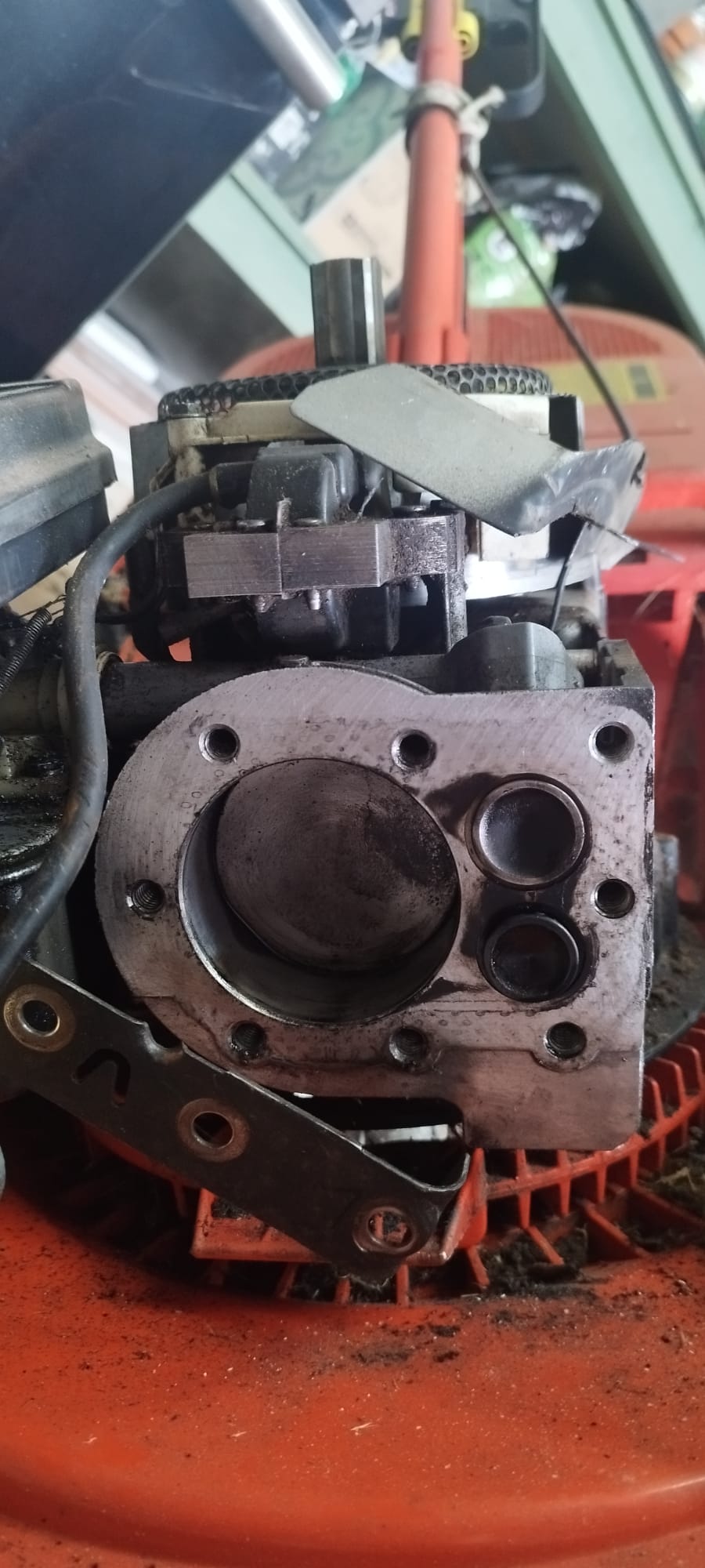

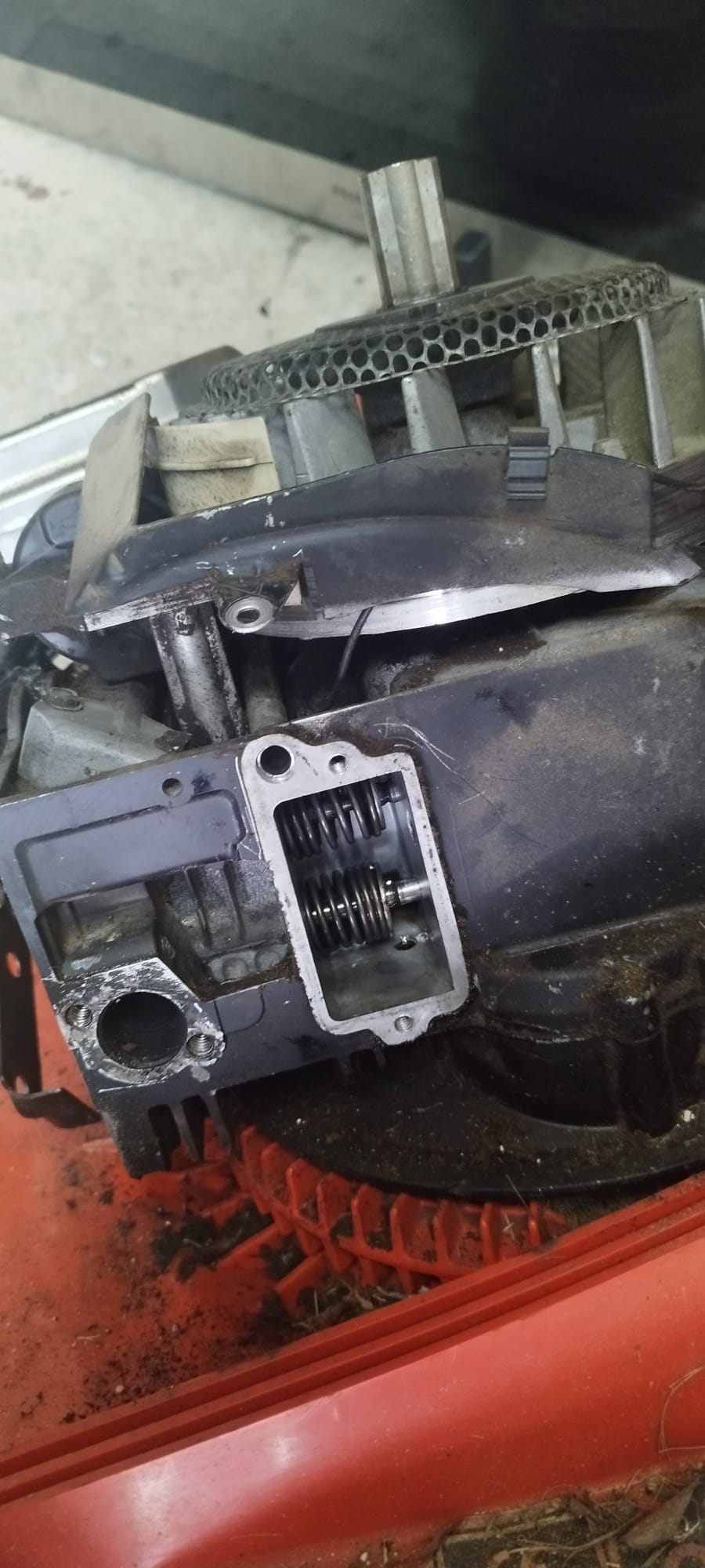

    Voici des photos du piston et soupapes (non démontées):
    Le joint du petit carter qui protège les tige de soupape est mort et ce qui explique de l'huile dans ce boitier:
    Est-ce que cela pourrait expliquer à lui seul le pb de fumée + surchauffe ?
    A mon avis non, donc démontage des soupapes pour vérifs des joints de tige ?
    Merci pour votre aide

    Re : Panne fumée blanche moteur Briggs & Stratton
    Bonjour Trebor
    Mon impression visuelle:
    - du cramé au niveau soupapes (surtout la soupape basse)
    - un peu d'huile dans la chambre du piston mais pas cramée - pb de segments ou juste conséquences du pb au niveau des soupapes ?
    Je te renvois vers mon message plus haut, j'ai deja repéré le joint du mini-carter de coté des soupapes qui est mort.
    Merci pour ton aide

    bjr :
    ce joint n'est aucunement responsable de la fumee bleue du moteur !
    Il faudrait demonter le piston et verifier les jeux , puis le jeu des segments dans leur gorges ,
    avez vous les moyens de mesure pour faire cela ?
    liloucl
    Bonjour Jean-Yves
    Ok joint du renifleur hors de cause.
    Non désolé je n'ai pas les moyens pour mesurer les jeux
