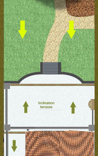

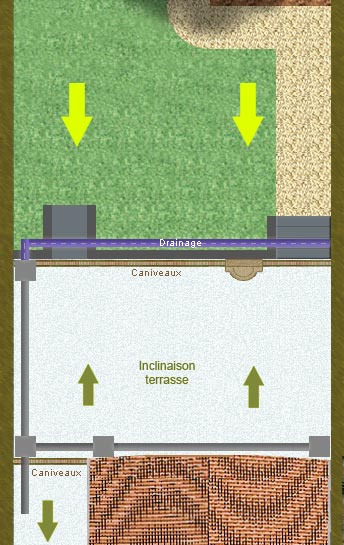

    Je suis en train de finaliser mon projet terrasse et j'ai à nouveau besoin de vos conseils avisés.
    J'avais déjà obtenu pas mal d'infos lors d'un précédent message : Cliquez ici
    mais aujourd'hui je dois choisir entre 2 projets. Ceux qui ont de l'expérience dans ce domaine pourrons m'aider.
    La terrasse fera 5,00 x 8,60m. Elle est surplombée par un terrain à 80cm de hauteur (muret de soutennement que je devrais construire).
    Je vous joint 2 schémas et vous verrez qu'il y a une terrasse rectangulaire standard et une autre avec une forme un peu plus esthértique on dira... C'est sur cette dernière que j'ai un doute... Est ce que je ne vais pas trop galérer ? est ce que l'espace perdu en vaut la chandelle ? Est ce qu'il n'y a pas une difficulté supplémentaire pour drainer le terrain ? Etc... etc...
    Et puis dernière chose, si vous avez des remarques à faire sur mon réseaux d'évacuation des eaux usées...
    D'avance merci

    Bonsoir Eiffel,
    Ne pourrais-tu pas faire une coupe des sols, terrain, terrasse, maison.
    En cas de fortes pluies 100, 150 200 mm ou plus, ton drainage n'a aucune chance d'absorber la quantité d'eau qui arrivera (quelle est la surface du terrain en amont?).
    Ce qui veut dire que ta terrasse sera inondée ainsi que la maison (en imaginant un peu la disposition générale).
    Admettons ta surface de terrain 10 x 20 m = 200 m2.
    Précipitions 100 mm en 3 heures > soit 20 m3 d'eau, environ 2/3 ne seront pas absorbés soit 12m3 dévaleront du terrain soit 4 m3/h.
    Une nouvelle pluie de 150 mm, le lendemain, le terrain n'absorbera plus que 1/5, donc 24 m3 qui déferleront vers ton habitation.
    Je sais les fortes pluies sont rares, mais une seule inondation dans sa vie, ça démoralise et ça abîme!
    Donc, une terrasse droite ou avec une partie arrondie (plus dure de réaliser celui-ci, mais ce n'est pas un problème).

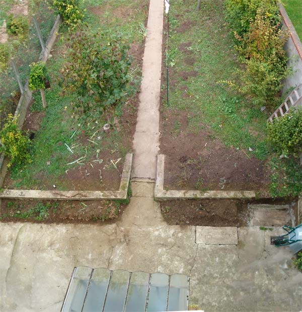

    Voici la coupe de terrain + terrasse + maison.
    Il faut savoir qu'aujourd'hui, y a un peu la même configuration de terrasse (cela doit faire 30 ans que c'est comme ça), je veux juste l'agrandir et éventuellement redonner une forme nouvelle à terrasse si je choisi l'option arrondie.
    Donc ne t'inquiète pas les innondation, je vais mettre + de caniveaux que ce qu'il y a actuellement.
    J'ai besoin d'avis sur la faisabilité du projet. qu'est ce qui va être compliqué dans la forme arrondie ?

    Re : 2 formes de dalles : Laquelle choisir ?
    Faire les arrondis, ne représente pas une difficulté majeure en soi. Si le muret est réalisé en agglo, il faudra réserver les agglos sectionnables par moitié pour faire ces formes un peu ovoïdes.
    Il ne faut pas oublier qu'il n'y aura pas de guide comme un cordeau pour monter le muret, donc soit un traçage au niveau de la semelle, soit une forme en bois, soit un fer à béton définissant la forme pour avoir au moins une symétrie.
    Par ailleurs, la forme "arrondie" va en fait renforcer le muret par sa forme vis à vis des contraintes créées par le terrain en amont.
    Que faire pour monter ce style de muret?
    - décompresser la base du mur en mettant des pierres qui casseront la pression du terrain en cas de précipitations importantes (entre 2 à 3 t/m2)
    - la semelle : elle doit représenter 30 à 40 % de la hauteur du muret pour faire contrepoids au mur (la semelle et le mur représente alors un angle dans lequel la terre et les pierres viendront appuyer).
    - incliner légèrement le mur vers l'arrière (1 à 2 cm/m de hauteur).
    - un drainage dans l'angle ou des orifices traversant de part en part le muret pour récupérer les excès d'eau.

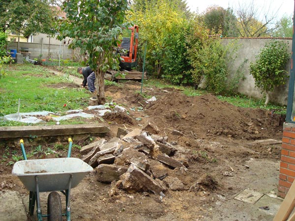

    j'ai préparé le terrain pour l'arrivée de la pelleteuse (destruction d'une dépendance sur le côté de la maison) et rien qu'avec les deux murets que j'ai tombé, j'ai une quantité énorme de gravats... maintenant reste toute la terrasse. Tiens auf fait, voila ce que je vais détruire (photo).
    Une fois que tout va être retiré, je vais préparé mon réseaux d'évacuation comprenant, regards, caniveaux et tuyau et ensuite couler la dalle. Par contre je ne poserais un revêtement (carrelage ou dalle) que dans 1 ou 2 ans.
    Question : Etant que je dois poser des caniveaux, comment je fais vu qu'a terme, il y aura une hauteur supplémentaire dû au revêtement que je poserais sur la dalle ? Si je pose mes caniveaux en tenant compte de mon future revêtement, ca n'évacuera rien car ils seront pous haut que la dalle et si je les pose à raz la dalle, ca s'écoulera niquel mais le jour ou je pose mon revêtement, je risque d'avoir une problème avec les grille non ?

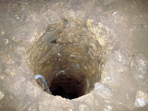

    je ne pourrais pas parler en m3 mais voilà, on a tout pété ! Et j'ai évacuer 12 Tonnes de gravats (on pèse à la déchetterie) soit 5 voyage avec un camion benne chargé comme un mulet !
    Je ne sais pas si ca correspond bien a ton calcul mais j'aurais jamais pu tout mettre dans une benne de 8m3
    Et en prime, j'ai déocuvert sous la dalle un vieux puit tout en pierre. Il fait 10 à 12 mètre et il faut que je sonde car il y a pas mal d'eau au fond. Il servait a alimenter une pompe manuelle qui ne fonctionnait plus et que j'avais bazardé au tout début de mon achat de la maison.
    Du coup, ca me règle 2 problèmes majeurs : L'évacuation des eaux pluviales (mes goutières sont à 3 ou 4 mètres maxi) et je vais pouvoir créer un arrosage automatique pour mon jardin.
    Bon maintenant faut que je règle un autre problème, mon voisin s'est mis dans l'idée qu'il allait pouvoir brancher une pompe dessus !

    Nous y voilà ! J'ai bien avançé durant ces 3 derniers jours et je dois peaufiner les détails avant de couler mes fondations du muret et j'ai une interrogation sur la manière dont je vais couler mes fondations.
    Est ce qu'à ton avis, je dois couler en une fois les fondations, celles qui vont supporter le muret avec celles qui vont supporter l'escalier ?
    Sur le schéma, le muret est en gris. En rouge, c'est la continuité de la fondation. Dans cette configuratio, tout est lié et je me demande s'il ne faut pas désolidariser le muret des escalier. Mais j'ai prévu de sceller les marches dans le muret avec des ferailles.
    Autre question concernant les point jaunes qui correspondent à ce que j'appelle les poteaux. Ca sera des chainages 4 fers qui serviront de poteaux dans des parpaing creux. Je pense que j'en ai pas autant besoin mais comme mon muret va culminer à 120 cm, ca sera plus costaud. Mais bon est ce qu'à ton avis, ca tient la route ?
    D'avance merci.

    Effectivement, ça commence à se dessiner... Bien la photo par au-dessus!!!
    Si tu ne solidarise pas ton escalier avec ton muret, fatalement, ça bougera.
    Le mieux solidariser les fondations (donc couler en une seule fois) avec celle du muret, et rien n'empêche de continuer cette solidarisation par la suite avec les marches.
    Plus on réalise un ensemble monobloc ou monolithique (comme une dalle de maison), moins de risques de voir des parties se fissurer.
    1,20 m, c'était pas 0,80 au début?
    Si appui de 1,20 m de terre, il est préférable d'effectuer un chaînage horizontal dans le dernier rang en liaison avec tes piliers raidisseurs.
    Liaison par équerre (ailes = 50/60 cm). Il n'est pas nécessaire d'utiliser des épingles pour 1,20 m.
    Non, mais la terrasse oui!!! Impect.

    Encore une petite question Amaty (je te joint un schéma)
    Je dois faire passer le tuyau d'évacuation de mes eaux de caniveaux à un endroit (entouré en rouge) où je vais devoir monter un petit mur (le côté de la maison sera une dépendance avec une porte devant et derrière. La partie du mur dont je parle fera environ 80 cm sur 230 cm de hauteur) et ma problématique, c'est que si je dois faire passer ce tuyau Ø100 sous une fondation, cela m'obligera à faire une tranchée très profonde.
    Alors à ton avis, est ce que je peux me passer d'une fondation pour ce mur en sachant qu'il reposera sur une dalle de 10-12 cm ou est ce que je peux couler ma fondation sur le tuyau (un peu peur que la 2ième solution soit dangereuse pour la pérénité du tube PVC)
    Je te remercie d'avance.
    Et sinon en jaune tu peux observer mon "chainage" de ferraille. C'est beau non ?
