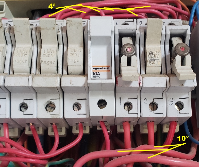

    salut,
    non pas installé, pré-câblé oui , mais "l'ancien fait des allées retour médical et maison fermé entre temps"
    donc comme je ne veux pas demander les clés...je l'installe quand il sera la !
    par contre je nuancerait la réponse de Carminas , oui perso j'ai utilisé des peignes
    mais parfois aussi du 10² en pont sauf....le dernier triphasé de 16A qui est le dernier
    de la rangée , vu qu'il n'alimente qu'un moteur tri de 5/6A j'ai fait le pont en amont en 6²
    sur les 3 phases mais seulement la.
    donc si tu as un disjoncteur on va dire de 10 ou 16A dernier sur la rangée , pourquoi ne pas
    l'alimenter en 6² ...
  22. #52
    Forhorse
    Re : questions sur un tableau électrique à refaire
    parce que l'amont est protégé par de disjoncteur de branchement, et donc qu'il faut dimensionner le câblage en fonction de lui et non pas en fonction de ce qu'il y a en aval.

    Pour les tableaux en tri, il existe des peignes tétrapolaires, on embroche les disjoncteurs dessus comme en mono, c'est merveilleusement pratique.
  24. #54
    firm42
    je sais, mais comme je refait ce tableau a "temps perdu" (et "gratuitement".. j'utilise ce que j'ai sous la main)
    d'ailleurs j'ai utilisé des peignes et fils de ponts.
    pour répondre au post au dessus , ce "tableau" qui date de 30ANs (au moin voir plus)
    a les ponts tous en 4² !! incroyable mais ça fonctionnait comme ça !
    comme quoi les normes (certaines) ne sont la que pour (comme le disait un ancien président français
    juste pour emmerder les français ! (les agriculteurs en savent quelques chose ! et je rajouterais , justifier le boulot et job des "éditeurs")

    pour en revenir a nos moutons , un pontage en 4² qu'il y avait sur ce vieux tableau (chauffage tout électrique)
    certains fusibles étaient en aval calibré en 20 et 25A ! il a au moin 8 convecteurs dans sa maison
    vous allez me dire , oui , mais en plus de 30 ans ils n'ont jamais été allumés....? bref si on voulait faire fondre
    ces fils 4² , quelle intensité ? a 6A par mm² ils commenceraient a chauffer a 30A , le disjoncteur en amont est calibré a 30A !
    ....ceci dit oui c'est trop faible le 4² , j'ai instinctivement ponté en 10² et a certains endroit (le dernier disjoncteur) pont en 6²
    bref , pour moi les "normes" certaines oui ,il en faut certes ,mais beaucoup d'autres sont la pour le "POGNON" et " la chienlit "
