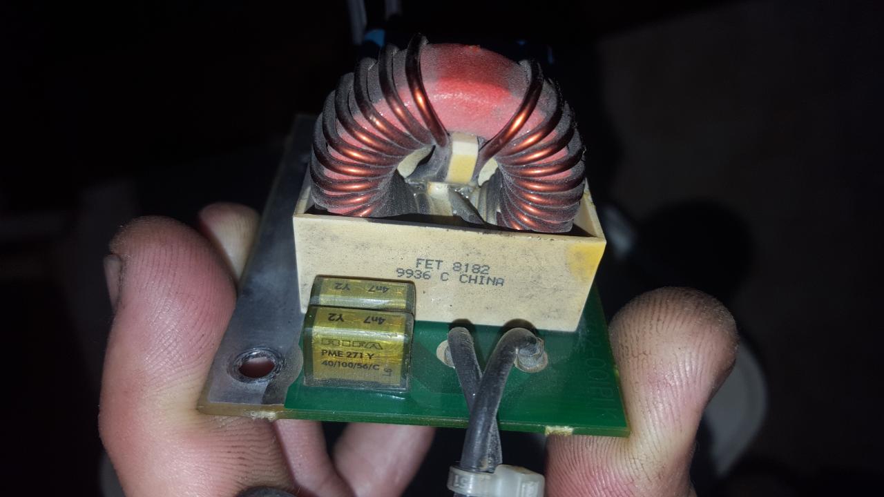

    bonjour je cherche a identifier ce composant hs sur mon poste a souder. j'ai contacter le service après vente esab de ma région le technicien un jeune na pas cherche est eu le droit a un souffle de cachalot puis j'ai pas de doc la dessus et est trop vieux . tous les réparateur qui fon la marque ne travaille pas avec particulier ou veule me vendre leur nouveau model qui est du chinoix a intérieur comparer a ce bon vieux poste voici de photo pour moi est un condensateur non polariser de 220v mais la valeur ??? 20230725_185016.jpg20230725_185007.jpg20230725_184931.jpg20230725_184916.jpg20230725_184900.jpg

    a priori 1 uF , mais il doit y avoir un composant qui a explosé devant.
    on ne sait pas quelle panne , mais cela semble être juste un anti-parasite que l'on peux supprimer pour faire des tests .

    Si les fils qui arrivent d’un côté sont bien ceux du secteur, c’est bien le filtre antiparasite qui est inutile pour le fonctionnement. Le condensateur peut avoir une valeur quelconque entre 470 nF et 1μF. Attention, ce doit être en condensateur spécifié X2 pour tenir le secteur.

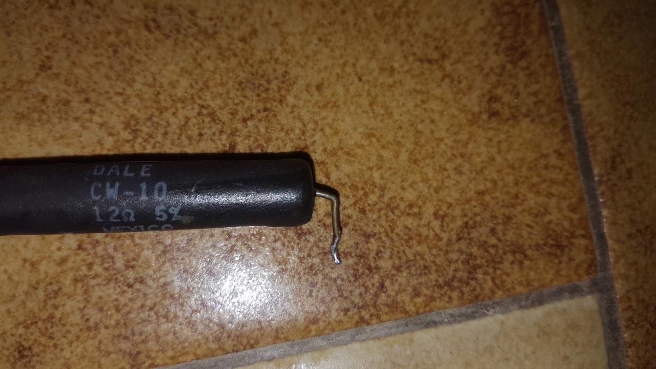

    merci de me répondre et de intéresser a ma panne . je cherche deux composent un sur le filtre la R1 en page 34 et la résistance R21 .elle ce trouve sur la carte AP03 en page 31 informtion ALE cw10 de 12ohms il y a des photo .je voudrais en acheter 3 pièces pour remplacer celle ci et 2 avance .pour le composent sur le filtre lui a exploser et je est plus rien comme information. a par que il avait forme ronde et que un peu de peinture bleu a la base une des patte du composent

    comme déjà dit, condensateur 1µF/275v x2, VDR 275v juste devant (disparue)

    les soudures sont a refaire sur la platine filtre

    svp un vendeur de ce type de composent a me conseiller .sur le net je ne trouve pas de dale cw10 de 12 ohm ou un équivalent . je suis un particulier et mon domaine et plus la mécanique .mon poste démarre ventilation et gaz mais je est pas intensité électrique ni amorçage hf est trouver la résistance de précharge r21 sur plaque ap03 a une valeur infinie

    la résistance R21 a servi de fusible, il faut mesurer l'ensemble des mosfet .
    pour la résistance il suffit de chercher 12 ohms 10 W ,mais pour le moment il faut trouver les autres composants HS, pour tout commander ensemble. Changer uniquement R21 ne sert a rien, elle va refumer.

    Des résistances de puissance peuvent avoir l’air d’avoir été maltraitées mais être toujours bonnes. Il faut les mesurer à l’ohmmètre pour savoir si elles sont à changer car coupées.
    Pour le condensateur, il n’est pas obligatoire mais sa destruction peut être un signe.
    Un condensateur est "autorisé" à exploser car il est devenu malade ou a mal vieilli. Mais il peut aussi avoir subi une forte surtension qui pour lui est insupportable. J’aurais tendance (compte tenu d’autres dégâts) à supposer que c’est cela qui lui est arrivé.
    Bien entendu, il est difficile d’imaginer que le secteur 230V augmente, mais c’est possible s’il y a au voisinage où dans l’installation, une rupture du neutre alors que l’installation est en triphasé: dans ce cas, deux éléments indéterminés dont le 230V de cet équipement reçoit et un autre (inconnu) se retrouvent en série et reçoivent 400V. Si l’inconnu est une charge puissante (donc faible impédance), l’autre reçoit 400V ce qui n’est pas supportable.

    Pour les résistances de puissance, la marque importe peu. Valeur et puissance suffisent à trouver des équivalents dont les volumes sont forcément voisins.
