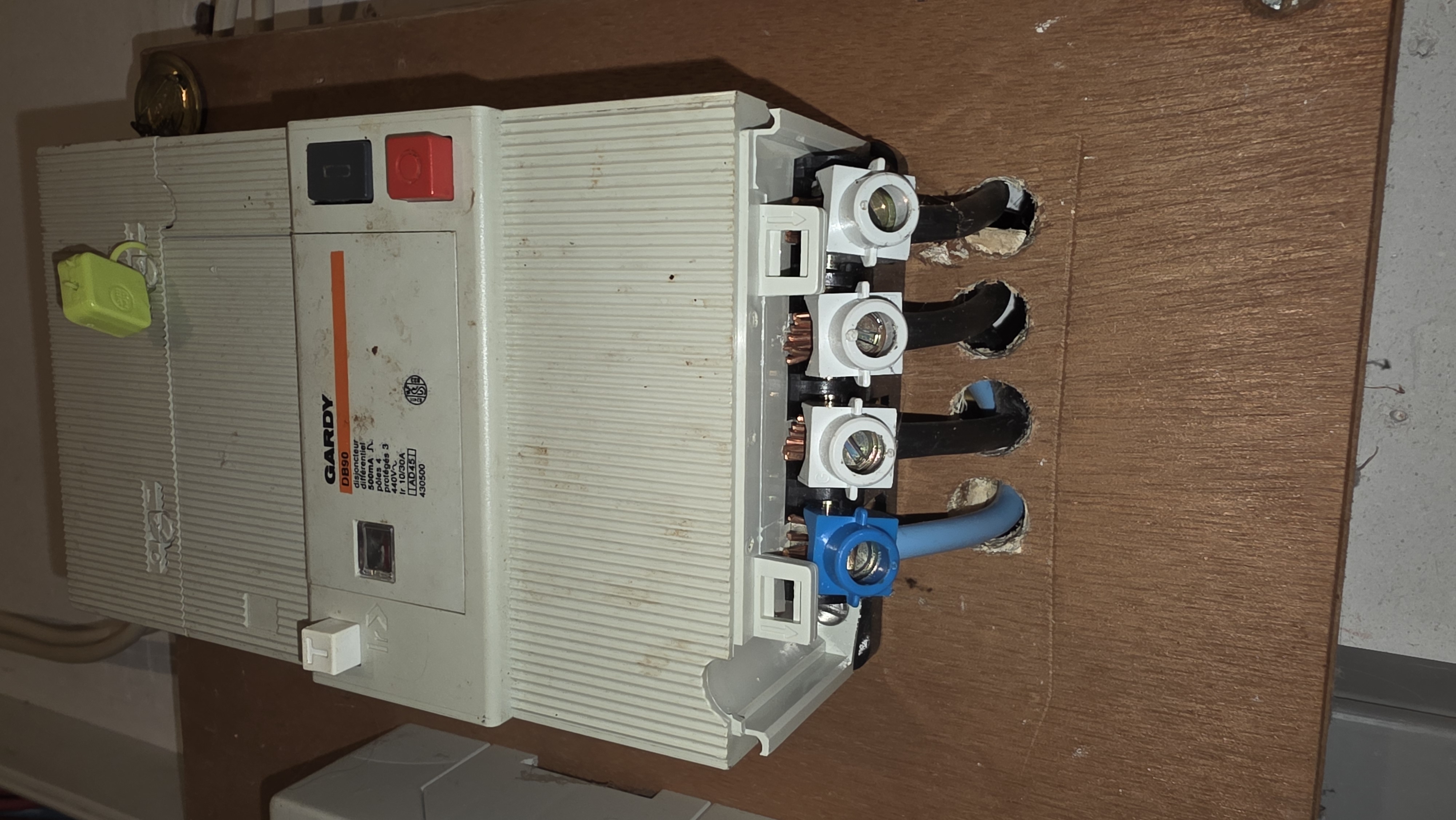

    Je compte refaire mon tableau triphasé mais en mode monophasé, par contre je viens de remarquer que les 3 phases sont couplées, est-ce normal ? je trouve cela très étonnant...
    Pour moi c'est une phase par rangée ?
    Merci encore

    Une photo du comptage et du disjoncteur de branchement ENEDIS serait utile.
    Refaire ce tableau, certes, mais encore faut-il être capable de réaliser un schéma de l'existant avant tout démontage .
    C'est par là qu'il faut commencer,
    afin de réaliser un projet de nouveau tableau qui permette d'assurer les besoins.
    Cordialement.

    Bonjour, oui les 3 phases sont reliées ensemble, j'ai bien 400v entre chaque phases
    Les 3 phases sont utilisés principalement pour la pompe et le chauffe eau

    H um si les 3 phases sont "reliées " ensemble , comment peux tu mesurer ENTRE phases !!!
    C'est IMPOSSIBLE !
    Fait voir le COMPTEUR avant toute chose ( mono ou triphasé) ?? (demande de Bob92)
    C'est lui le juge de ^paix.

    ... oui les 3 phases sont reliées ensemble, j'ai bien 400v entre chaque phases ...
    Bien entendu ceci est complètement impossible!
    Cela voudrait dire 400V aux bornes de trois court-circuits.
    C’est une ”mauvaise lecture” du câblage et/ou un problème d’étalonnage du voltmètre.
    Comme déjà demandé par plusieurs intervenants, c’est la vue du compteur et de son disjoncteur qui lèvera le doute. Une lecture de ta facture électrique pourrait aider. Ce doit être clairement spécifié.

    Je vais vous faire une photo du compteur mais c'est bien du triphasé, ma pompe est en triphasé ainsi que mon ballon d'eau chaude, je paie aussi un abonnement triphasé, maison racheté à un agriculteur et il utilisait le tri
    Entre phase 400v
    Entre phase + neutre 235v
    La tableau est vraiment d'époque (1994), je compte le refaire mais la j'ai trouvé cela vraiment bizarre

    Sur la photo les 3 phases sont sur la même barrette donc pour moi c'est couplé et quand je mesure entre 2 porte fusible phase / phase sur la même rangé j'ai 400v, en principe je devrais avoir 0v
    La pompe est bien en triphasé, relié à un contacteur triphasé, c'est pas moi qui a fait le câblage
    Ce n'est pas possible tes phases seraient en court jus
    Ben oui !
    Tu arrives en noir sur le général tu en repars en rouge , tu dois avoir un rouge par rangée

    Je suis d'accord, je devrais avoir une phase, sauf que la j'en ai 3, je vais démonter un peu plus et refaire des photos

    Tu fais erreur d'interprétation ....
    Tu mesures bien 400 V entre 2 alims PHASE de tête sur les disjoncteurs MONOPHASES,
    Mais attention, il s'agit d'une barrette pour répartition du triphasé .... sur des disj mono d'une même ligne.
    La barrette (triple) est d'ailleurs bien reconnaissable de par son aspect.
    Cette disposition ne sera à priori plus à retenir, sauf peut-être pour le chauffage.
    C'et pour cela que le schéma général est à relever, et en fonction des contraintes/évolutions/souhaits, une organisation générale pourra en découler .

    ok je vais démonter, en effet j'y avais pas pensé aux barrettes triphasé
