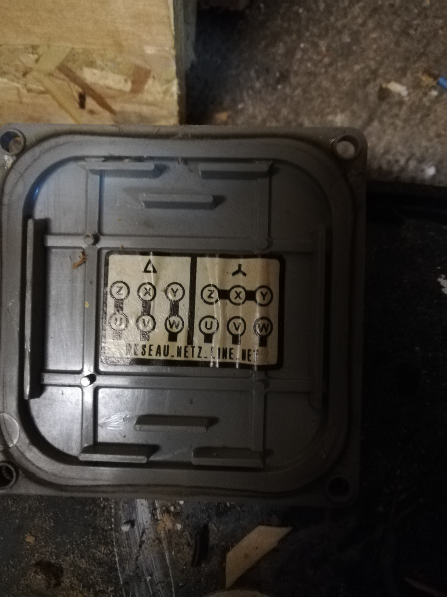

    dois je garder le même branchement dans le bornier du moteur (étoile,triangle )
    Tout dépend si tu prends un 220 ou un 380

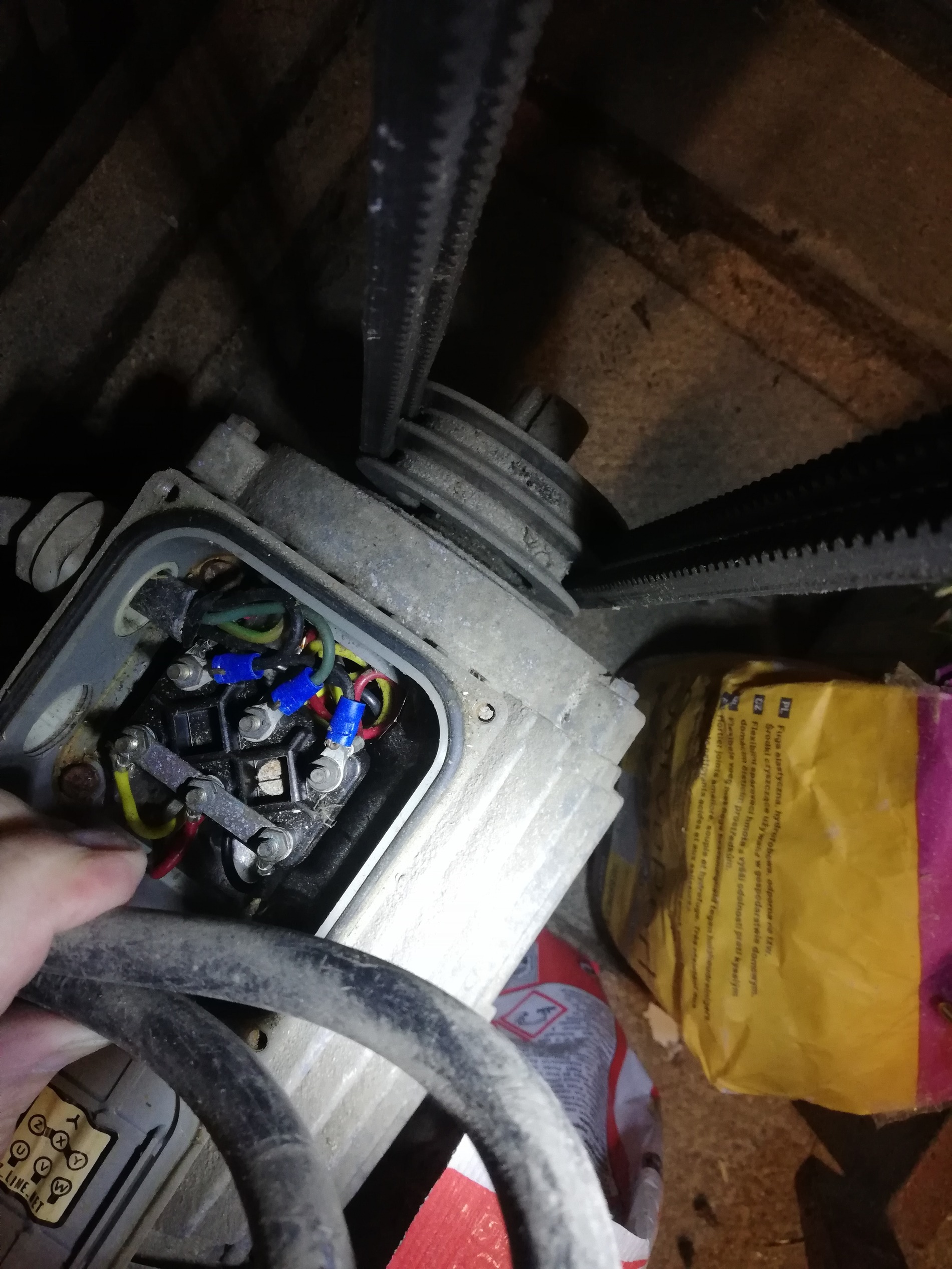

    Il semble que je sois en étoile?

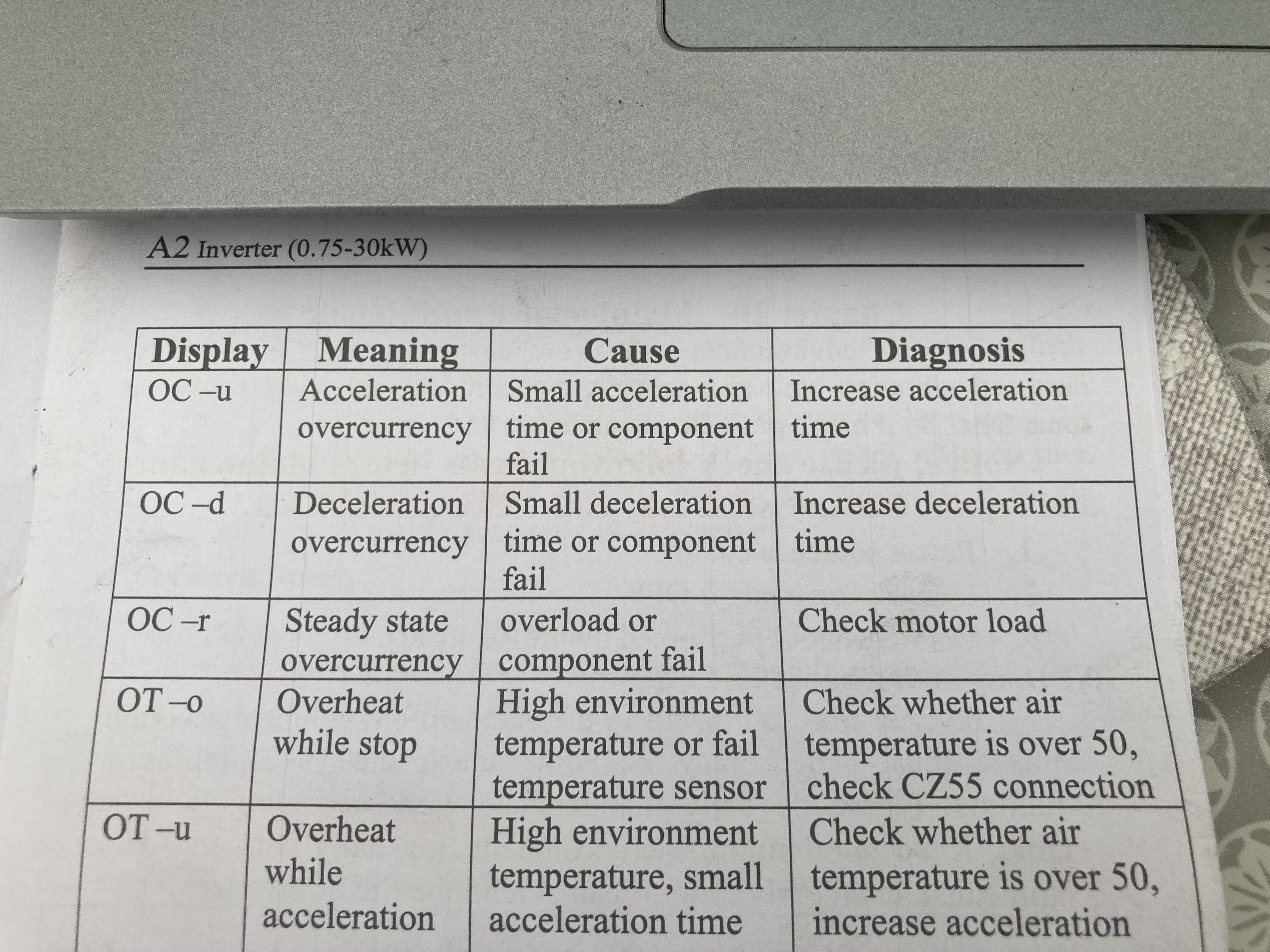

    Je viens de recevoir mon convertisseur de fréquence modèle 1.5kw
    Par contre il ce met en défaut
    Ça commence à tourner je stop puis il ce met en défaut soit OC-u ou OC-r

    Ne t'affoles pas , il y a une documentation et il faut la lire !! je sais c'est chiant !! mais il y a tout un tas de paramètres à programmer dont l'intensité ou autres .....
    Ce que tu as ce n'est pas un simple contacteur, il y a des centaines de possibilités il faut y faire ton choix !!
    Re : Condensateur moteur 230v tri
    il semble qu'il faille modifier le paramètre temps d'accélération au démarrage et peut être le parmètre courant admis du moteur

    J’ai mis accélération à 1s jusqu’à 50hz
    Et rebrancher et ca fonctionne impeccable
    Positron1
    Et bien voilà, comme un grand !!
    Tu aurais pu mettre jusqu'à 3 secondes, cela fait un courant d'appel moins fort, mais comme ça marche et si cela te convient ! Parfait.

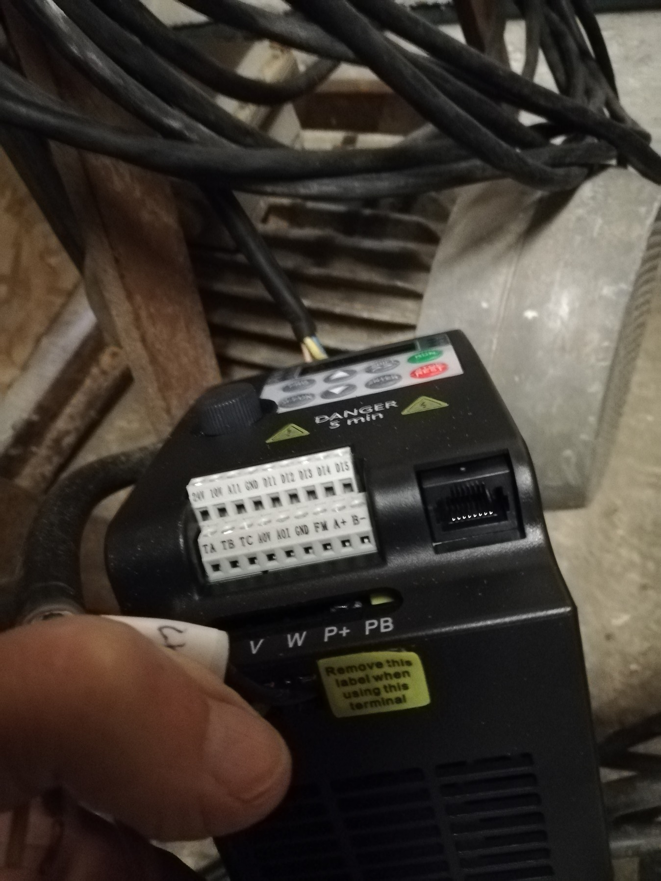

    bonsoir si variateur en sortie 230V il faut faire un couplage en triangle.
    si sortie en 400V couplage étoile. je ne connais pas votre variateur.
    oui il faut impérativement le câblage de la terre, le bornier en sortie du variateur doit avoir forcément une borne pour la terre reliée à la carcasse du variateur et la continuité doit être assurée avec le fil de terre sur le bornier d'entrée monophasée 230VAC.

    et merci de ton aide... j'ai vérifié pour le voltage je suis bien en triangle et le variateur donne du 380 donc pour ça c'est bon .
    Ensuite pour la prise de terre je te joins une photo du bornier de sortie triphasé : j'ai bien U V W et ensuite une borne
    P+ et une borne PB recouverte d'un autocollant "remove etc...." mais rien qui ait le symbole prise de terre.Je ne vois pas comment faire autrement que d'aller du bornier terre mono au bornier terre du moteur.
    Je joint le plan électrique du manuel également.

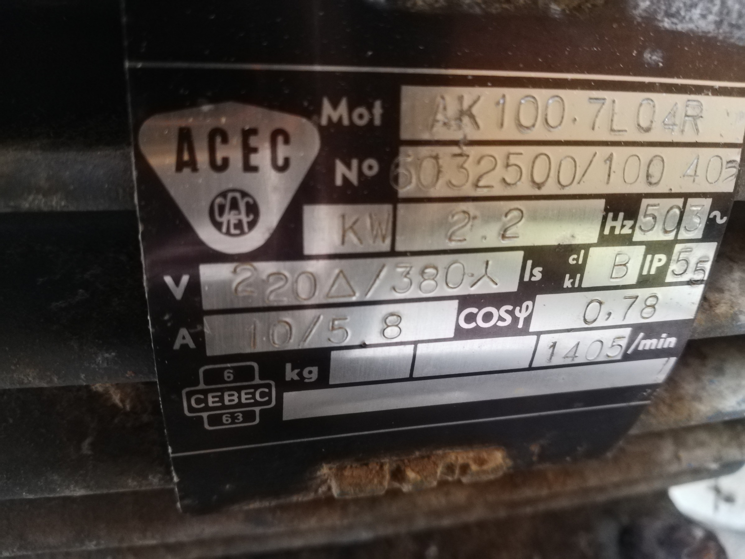

    Pour le courant maximal de protection thermique je lis sur la plaque du moteur:
    V 220 triangle 380 étoile
    A 10 / 5.8
    je prends 5.8 d'intensité max?

    Pas sûr de bien comprendre. 380V c'est plutôt étoile.
    Les images ne sont pas passées et il y a des doublons.
    yves35
    Re : Condensateur moteur 230v tri [Résolu]
    oui ,erreur de ma part,je suis en étoile donc bien en 380V

    oui 5.8A
