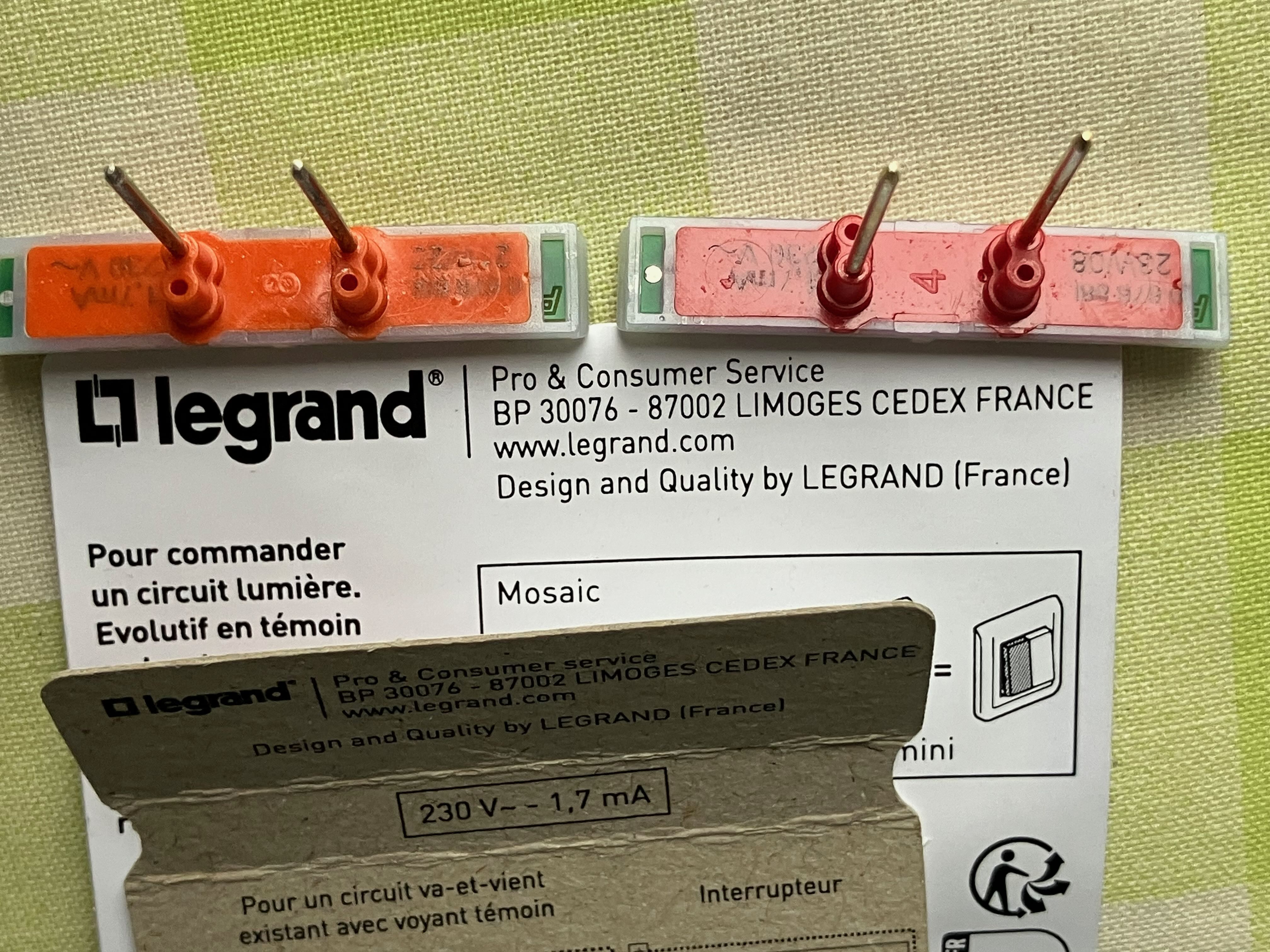

    Le problème vient d'un des deux voyants sur un des interrupteurs :
    Ce sont les mêmes interrupteurs :
    La configuration de l’interrupteur :
    (Copié collé) Pour commander un circuit lumière.
    C’est un interrupteur ou va-et-vient MOSAIC TM EASYLED LEGRAND Ref 0 994 00
    Evolutif en témoin ou lumineux avec l’Ajout d’un voyant MOSAIC EASY-LED (réf témoin 0 994 91, réf lumineux 0 994 92, je ne saisi pas bien la différence entre témoin et lumineux, j'imagine que témoin c'est pour dire que c'est allumé et lumineux c'est pour être visible la nuit)
    Ref de mes voyants témoins sur les cartons de l'emballage : 0 994 91
    J'ai les emballages (Ref 099491 sur les deux voyants), ils sont identiques, par contre les voyants sont différents, j'ai fait une photo.
    Celui qui fonctionne est rouge et porte le numéro 076 881, les pins sont en quinconce et s'encastrent dans les orifices N et 2 et le fil qui monte au plafonnier est marron, celui qui alimente est rouge vif.
    Celui qui ne fonctionne pas porte le numéro 076885, les pins sont du même coté "gauche" c'est à dire 1 ampoule 2, il s'allume quand l'interrupteur est éteint et l'ampoule du plafonnier est a-demi lumineuse.
    J'ai interverti les voyants sur les interrupteurs, je n'ai plus l'ampoule en veilleuse sur le plafonnier de la salle de repassage et le voyant s'éclaire quand l'ampoule est allumée.
    Je suis un peu préoccupé parce que je ne retrouve pas sur le Net la même version du voyant qui fonctionne.
    Je vais retourner là ou je les ai achetés. Je verrai bien.
