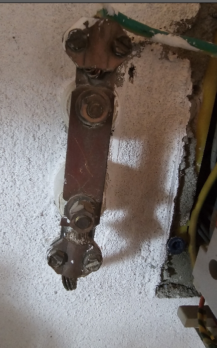

    j'ai besoin de vos avis encore pour cette barrette de terre , je la raccorde au borlier terre du tableau directement et je vire cette barette ? ou autre chose ?
    pourquoi cette barrette de terre démontable ? encore une "norme tordue" pour faire Ch... ???
    car elle gêne le tableau qui sera un peux plus large.

    encore une norme tordue pour faire ?
    non mais et puis quoi encore !
    autant tout mettre en direct pas besoin de tableau aussi ?
    la barrette permet de faire des tests sur le cable de terre ou piquets si on veut mesurer en cas d'anomalie terrain trop sec etc...
    elle n'a rien à faire à proxmité du tableau elle doit être à proximité de la terre tirée donc au RDC

    Bonjour, D'abord ( si on ne sait pas) faut se poser la question : pourquoi c'est là ,et à quoi ça, sert!
    En clair quel role d'une barette de sectionnement de terre.
    Google se fait toujours plaisir de répondre et maintenant il y a en plus les...IA.
    Maintenant pourquoi celui qui l'a mise l'a mise si prés...faut aller lui poser la question (s'il est toujours de ce monde).

    juste une dernière précision, concernant la barrette de terre , quand elle est verticale comme dans mon cas
    je la déplace en horizontale (par manque de place).
    en position verticale (actuellement) terre (enterré) arrive par le bas , et la terre de l'installation est connecté par le haut (a hauteur de tableau...)
    je la positionne en horizontale sous le tableau la question est : terre de l'installation doit arrivé par la gauche et a terre proprement dites (enterré)
    sort de la barrette par la droite ? ou l'inverse ? ou aucune importance ?..
    je sais l'idéale c'est de la positionner a 30cm du sol , mais la c'est impossible ,le câble de terre a été "noyé" das un mur porteur et ressort
    a hauteur de tableau !
    merci pour vos précisions

    Vous la mettez, où vous voulez, dans le sens que vous voulez, à la hauteur que vous voulez.
    Cela n'a aucune importance
