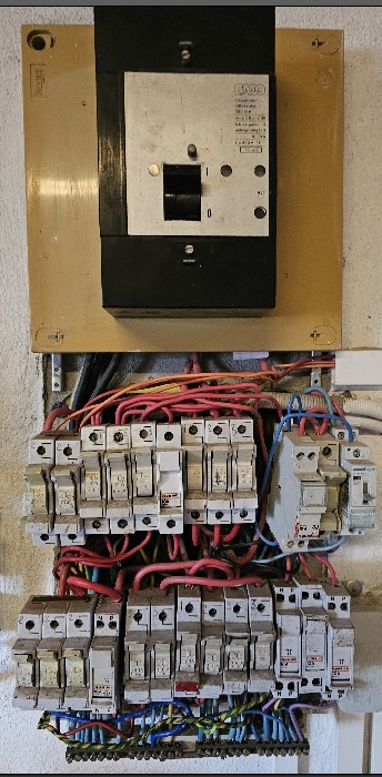

    La photo du tableau est intéressante, car elle confirme l'ancienneté de ce tableau,
    avec les interventions successives de dépannage ou d'adjonction (évolution des porte-fusibles installés)
    Comme indiqué par "ouin42", ne modifiez pas le câblage de ce tableau ...
    Un essai de mise aux normes (même partiel) ne peut être réalisé sur place que par un électricien compétant après une identification de tous les fils .... donc du temps et un coût....
    Je vois que des repères 1,2,3 ont été mis sur les porte-fusibles. (mention de Phase)
    Il serait intéressant de compléter ce travail de façon bien lisible.
    Cela permettrait d'améliorer les interconnexions, un peu brouillon, certaines avec des morceaux de barrettes de cuivre à nu : dangereux.
    Tous les porte-fusibles sont de l'ancienne norme d'encombrement, sauf un, l'UNI+Neutre de 10A sur la barre du haut : Son encombrement est-il compatible avec le capot du tableau ???
    Il serait intéressant d'identifier tous les porte-fusibles du tableau, au minimum sur une fonctionnalité, car il faudrait s'assurer que certains groupes ne correspondent pas à des départs triphasé vers un matériel, ou un tableau secondaire .... Et c'est toujours intéressant lors d'une intervention.
    Ce tableau est tellement chargé, que comme je l'ai indiqué, je ne modifierais pas sa répartition et donc son équilibrage (d'autant que l'on est en triphasé),
    mais que je rajouterais l'INTER DIFF TERA 30mA type A dans un tableautin placé de façon adéquate .
    Pourrait-on avoir une photo bien plus générale de ce tableau sur son mur (avec le DISJ ENEDIS d'il est à proximité) ?
    Quant au choix des DISJ en MONO ou UNI+NEUTRE, personnellement je choisirais des UNI+NEUTRE (gamme standard habitation) , en ne câblant que le circuit PHASE . Moins cher et permettant toute évolution en ca de reprise de circuits.

    mettre le 30ma a coté du tableau est une bonne solution surtout avec du triphasé et un tableau comme ça

    ok, donc c'était bien mon impression première , sac de nœuds en prévision !
    je vais juste mettre un tetra 40A 30ma en amont et des disjoncteurs (donc) bipolaires C. (puisque c'est recommandé
    sans pour autant câbler le neutre.
    question, je peux placer le différentiel tétra de type A 30ma en bas du tableau ? car j'ai trouvé un tableau avec 3 rangées ,
    parce que ce sera très compliqué de "tirer" les fils vers le bas pour les disjoncteurs ,alors que le tetra
    rallonger les fils ou les changer ce sera plus simple , la norme ne dit rien si le tetra est en bas du tableau 3 rangées ?
    après faudra trouver comment réunir tous les neutres ensemble en milieu de tableau...(autre soucis)
    si quelqu'un a une idée la aussi ? merci

    bonsoir j'ai compté 25 neutres, il faut approfondir en pointant la section.
    et je crois ou je pense que l'on devrait pouvoir remettre ce tableau d'équerre...
    remplacer le tableau ne sera pas du luxe, il faut partir immédiatement sur 3 rangées mini.
    il faut travailler avec le crayon à papier une feuille blanche et faire le schéma.

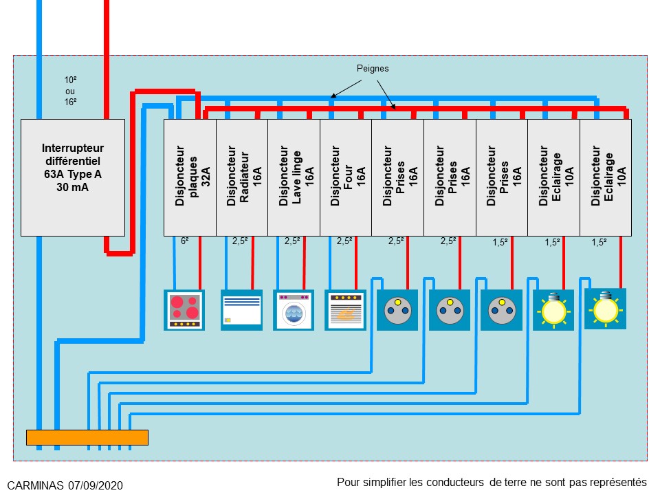

    Avec ce shéma? Fourni par notre ami CARMINAS?
    Nom : Tableau C.jpg
Affichages : 110
Taille : 132,0 Ko

    - une photo plus générale du coffret , que l'on voit bien les pans de mur associés,
    - Où et comment arrive le TRI+N dans ce coffret ..... C'est pour confirmer une impression qui peut simplifier ton intervention.

  23. #83
    Re : changer porte fusible par disjoncteur?
    Citation Envoyé par ouin42 Voir le message
    vous cherchez vraiment les complications l installation marchait bien je suppose depuis des dizaines d années apres vous faites comme vous voulez mais elle ne sera pas plus aux normes en ayant appairé les neutres perso je ne changerait que les portes fusibles et dit et redit un 30ma en tete bon ce sera mon dernier post
    ce n'est pas du travail de qualité de conseiller de laisser les neutres sous tension c'est :
    - ne pas respecter la coupure du neutre qui est essentielle dans la protection des personnes.
    - ne pas respecter l'obligation dans l'amélioration de l'habitat.
    cela n'a absolument rien avoir avec une mise en sécurité !
  24. #84
    Citation Envoyé par firm42 Voir le message
    vous avez raison....J'ABANDONNE !!!!!
    cette installatin marchait bien avant mis a part sans différentiel et fusibles que "l'ancien" bataillait a trouver quand ça sautait !
    en effet, je iens de passer 3h30 a chercher...débranché un neutre ok , plus de jus sur une prise et plus de lumière dans la même pièce
    puis débranché un autre neutre....et la toutes les pièces faite, prise de courant et lumière clim, lave linge,frigo....tout fonctionne..? c'est fou...
    je continu et laisse ce neutre en l'air , la une deuxième pièce sans lumière et sans prise de courant...ok...
    je débranche un 3em neutre et la .....pareil.tout fonctionne sans ce neutre ?....
    2 neutres en l'air ! j'arrête les frais je ne veux pas y être encore a noel !
    donc , vous avez raison, tableau neuf plus grand , différentiel en amont et disjoncteurs , neutres communs comme avant
    j'ai pourtant indiqué au départ que l'on fait un pointage neutre avec les sections !
    et qu'il y a un travail préparatoire de mise en sécurité.
    j'ai pourtant indiqué que l'on fait une recherche avec une seule phase alimentée !
    et on cherche le neutre qui correspond en section on ne vas pas chercher à faire correspondre un neutre en 2.5 avec une phase en 1.5 !
  25. #85
    comme je l'ai déjà écrit bidouiller une vieille installation c'est très risqué car on ne sait rien du cheminement des fils; Exemple vécu par feu mon père, un fil de neutre qui en distribue d'autres dans une boite de dérivation(oubliée), l'installation est en tri reparti de façon "historique" tu ouvres le neutre visible et pif paf pouf çà pète dans tous les coins résultat : chaine hifi poubelle,télé poubelle etc etc .
    L'adage "le mieux est souvent l’ennemi du bien " à sans doute été produit par un très vieil électricien ayant roulé sa bosse!
    Dernière modification par jiherve ; 25/11/2025 à 11h06.
  26. #86
    probable mais comme le neutre de neutre semble correspondre et la facilité n'est pas forcément aussi le signe d'un travail de qualité.
    il faut aussi savoir dans la vie sortir de sa zone de confort.
    il faudrait revenir au problème initiale il a un problème sur une ligne qui fait péter le fusible assez souvent.
    soit on fait le travail comme il faut soit on appelle un électricien qui fera son devis.
    soit on accepte de prendre le risque de foutre le feu ne pas oublier qu'un interrupteur différentiel ne protège que les personnes.
    le bidouillage c'est pour les bricoleurs effectivement.

  28. #88
    BOB92
    Je me permets d'insister sur cette question restée sans réponse, car elle peut générer une solution ultrasimple pour ton projet :
    - Où et comment arrive le TRI+N dans ce coffret ..... C'est pour confirmer une impression qui peut fortement simplifier ton intervention retenue.
  29. #89
    firm42
    désolé, je crois qu'un autre la demandé aussi ,mais comme ce n'est pas a coté ,j' du zappé.
    la j'ai commencé le démontage , cadre plastique "viré" rail oméga sortis , demain ou après , (pas trop de temps )
    je repasserai chez l'ancien (pas chez lui en ce moment, vie seul ) donc maison vide.
    matériel commandé , alors voici le "chantier" pour l'instant...

  30. #90
    pourquoi avoir démonté les rails, les disjoncteurs montent dessus!
