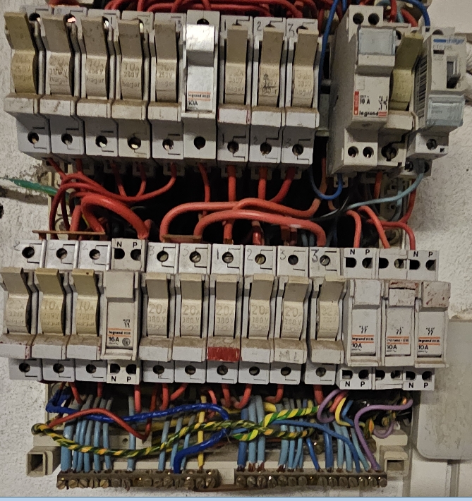

changer porte fusible par disjoncteur?

    je dirais bien un 25 mais un 32 devrait etre plus adapté

    Citation Envoyé par firm42 Voir le message
    la maison a (je crois mais pas sur , ils ont un abonnement de 12kw) ce disjoncteur triphasé sera de 25A ou de 40A ?...
    et en 30ma ...je me pose la question , il ne va pas "sauter" toute les 15 minutes ?
    c'est sur qu'en 100ma ce serait mieux que le 500ma actuel ,mais pas "normalisé" !
    Hum, Il ne faut pas tout mélanger !
    Un 30 mA "en protection" peut supporter 40 A en utilisation.
    Ca permet de " sauver" des vies.
    Un 100 mA....tu est MORT si cela te traverse.
    Un 30mA déclenche sur DEFAUT d'isolation.... c'est à dire que tu touches la phase et toi t'es 'à la terre...ça disjoncte illico.
    T'en réchappe.
    Passer plus de 30 mA à travers le corps c'est une option pour la morgue.
    A moins d'avoir une installation qui "fuite" à la terre (mauvaise isolation= remédier au défaut) le 30 mA acceptera sans rechigner
    Les deux critéres sont DIFFERENTS et n'ont pas les memes objectifs (30 mA= PROTEGER les personnes)

    il faut un 30 ma en plus c est plus courant a acheter

    Le 30mA tétra 40A type A Schneider est à 35€ sur amazon, à ce prix là pour s'électrocuter il faut vraiment être un sacré radin...
    https://www.amazon.fr/dp/B00DE3XVEM
    Tu laisses traîner une rallonge branchée avec l'autre bout dans la pelouse sous la pluie, le 30mA saute avant que t'ailles la ramasser.
    Le 100mA ne sautera pas donc celui qui ramasse le bout de la rallonge avec les pieds dans la gadoue est en conditions idéales pour rencontrer pépé Darwin.

    allé, c'est noté , un tetra 40A 30ma en amont de type A , après je respecte le câblage qui a été fait par
    (le type y'a presque 40ans ) , c'est a dire une phase ,x disjoncteurs et ainsi de suite pour les autres phases
    et les disjoncteurs mono (ou bipolaire, suivant le prix) dessous de type C avec des 16A et 20A (pas de 10 , inutile)
    merci a tous

    entrain de prospecter pour le matériel qu'il me faudra , donc il a été conseillé des disjoncteurs bipolaire ou mono en courbe C de 16A et 20A.
    concernant le tetrapolaire , il a été conseillé tétra de type A.de 40A..mais en cherchant sur le net j'ai lu ça :
    Toute installation ou tout remplacement d’un tableau électrique triphasé doit faire l’objet d’un dimensionnement bien précis, et d’un équilibrage des phases. Dans un circuit alimenté en courant triphasé, toutes les phases doivent être égales entre elles. Concrètement dans un circuit triphasé 60 A, chacune des trois phases doit être protégée par un ampérage maximum de 20 A. Cet équilibre (en évitant le dépassement de la charge maximale admissible) permet un fonctionnement normal sans disjonction.
    donc je peux "tirer" 40A par phase sans soucis ? si sur une phase il y'a 25 Amp et une autre 5 Amp et une autre 9 Amp , ça ne va pas "sauter" ?
    la somme débité par les 3 phases ne doit pas dépasser 40Amp ? juste ou tout faux ?
    et...c'est quoi ces appellations de disjoncteurs ...ou j'ai lu EC....EM...? je pensais que seuls les types A...B...C...et D existaient ?

    Les disjoncteurs antédiluviens et les neutres en vrac, c'est laid, c'est pas optimal, mais au niveau danger ce n'est rien du tout comparé à l'absence de différentiel. Si tu ne fais qu'une seule chose, il faut mettre un 30mA.

    Mettons que ton abonnement EDF est en 12kVA triphasé, tu as droit à 4kVA par phase donc allez 18A par phase avant que le linky saute. C'est pour ça que si t'es en tri il faut 18kVA minimum pour pouvoir brancher 2 gros trucs en même temps sur une phase...

    bonsoir le tétrapolaire n'est plus disponible chez schneider donc c'est une fin de production ca pourrait expliquer un prix aussi faible ! 35€ le type A c'est fou !
    40A c'est courant nominal par pole pour lequel l'interrupteur est prévu ce n'est pas un pouvoir de coupure, il faut ensuite appliquer la règle de l'amont ou de l'aval.
    avant d'extrapoler pour la partie en monophasée :
    - si dans le tableau le décompte fait apparaitre le même nombre de neutre / section que les départs en phases / section alors on peut remettre cette installation OK.
    donc disjoncteur bipolaire type C et on sépare tous les neutres dans le tableau.
    ne pas confondre neutre dans une boite de dérivation et neutre dans le tableau

    Un dernier...coup:
    la majorité des installations comporte au MOINS 1 x30 mA et cela
    ne déclenche PAS toutes les 15 secondes.
    Maintenant tu as le droit d'etre candidat....au suicide

    mon installation était dans le même état fusible sur phases(je suis en tri) et barrettes pour le neutre je me suis contenté (il y a 30ans) de remplacer les portes fusible par des disjoncteurs thermiques , la chasse au neutre eut été inutile car de toute façon il n'y avait pas assez long de fil.
    En tri faire très attention aux neutres surtout sur une installation ancienne inconnue dans ce cas pour eviter des surprises désagréables et couteuses ils ne doivent jamais être coupés !!!!!

    salut c est pour ça qu il faut bien laisser les neutres a leur place et se contenter de changer les portes fusibles et bien sur encore une fois un 30ma en tete

    désolé ce n'est pas la bonne méthode

    comment veux tu retrouver des neutres qui sont surement repiqués dans des boites de derivations c est vrai avec des paroles c est facile sur le clavier aussi sur le terrain c est autre chose

    je ne sais pas si j'ai précisé, quand on parle de "triphasé" beaucoup pensent au 380v , ce qui est faux dans le cas dont on parle
    l'installation est en triphasé 220v , c'est sur que cela ma étonné ! (il a une aussi une vielle machine a bois dans la grange alimenté en triphasé sans neutre.
    oui, c'est bien enregistré que le différentiel 40A de type A sera en 30ma en tete .
    maintenant ,désolé, content que jiherve a été mis devant le même soucis il y a quelques temps...il sait de quoi je parle en effet (post 43)
    les fils de neutre seront très certainement trop courts pour les ramener sous le disjoncteurs (un point que j'ai oublier de soulever, merci jiherve !)

    Le fil arrive au 42ème msg, et on ne sait toujours pas de quoi on parle ..... De grâce, une photo du tableau existant,
    Par ailleurs s'agit-il d'une installation en France ? , sinon quel pays ?
    D'autant qu'il existerait un départ triphasé (sans neutre) vers la grange .
    Une photo du comptage serait aussi utile afin d'éviter toute équivoque.
    On pourra ensuite approfondir si nécessaire .

    Remoi, .
    Tu n'est pas le seul à rencontrer ce probléme quasiment insoluble.
    Au départ (ya longtemp j') avais des fuses : un fuse sur la phase...le neutre sur une barrette commune.
    J'ai voulu remplaçer par des disjoncteurs qui coupe les deux (ph et neutre). Parfois je pouvais récupérer assez de fil ( neutre), dans d'autres
    cas impossible.
    Donc on fait comme un peu !
    J'ai rajouté à l'occasion un 30 mA 40 A qui m'a bien servi dans 2 occasions!
    Bis bis , répétitas...c'est une assurance sur la vie.
    Faut éviter de jouer à la roulette Russe. si on perd , ça peut etre définitivement

    C'est pas de les compter ( il y en a le meme nombres= nombre de départs) qui permet d 'étirer les fils des neutres..
    Sinon faut passer par des " rallonges" = sucre.
    Mais ça fait ...désordre.

    bonsoir protection par fusible et neutre repiqué ailleurs c'est NOK sécuritaire car si le neutre sert ensuite à 4 lignes 16A...
    on peut avoir 10 repiquages si c'est N+Ph, on pourra resté sécuritaire.
    quand je découvre une install.
    je compte tous les neutres avec les sections et ensuite rebelotte avec les phases.
    si les nombres sont identiques en section alors à 99.99% on pourra remettre d'aplomb le tableau.
    dans le cas contraires c'est utopique.

    Et comme on n'a toujours pas vu une photo de ce tableau, il est bien présomptueux, et même inconscient de conseiller une tentative de séparation, surtout au vu des questions posées.
    Par contre, l'insertion d'un INTERRUPTEUR DIFFERENTIEL TETRAPOLAIRE 30mA type A en tête du tableau est la seule préconisation fondamentale pour des raisons sécuritaires.

    j'ai pourtant indiqué des le départ que le comptage des neutres et des phases dans le tableau il sert justement à savoir si c'est le cas !!!
    il y a une différence entre bricoler pour soi bricoler pour un copain et travailler pour un client où sa responsabilité est engagé.

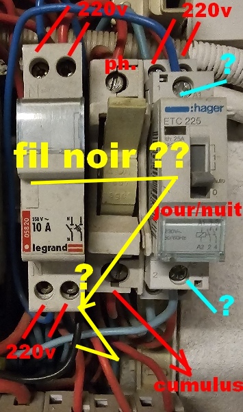

    salut,
    désolé pour le retard , un coup c'est moi qui n'avait pas le temps , un coup c'est eux qui n'étaient pas chez eux !
    voila la photo du tableau qui a été demandé , en même temps j'ai pris mon multimètre car un doute sur le tri 220/380 !
    pourquoi j'ai annoncé le 220v tri ? parce que j'ai lu sur la plaque a borne de cette vieille machine 220vtriphasé !
    en fait elle est câblé en étoile ,c'est du 380 triphasé l'installation, mesure faite sur le tableau.
    mais a peine j'ai commencé a "scruter" l'installation que la galère me faisait un clin d’œil !!!
    rien que la minuterie jour/nuit du cumulus ,le câblage est incompréhensible !..
    ce que je comprends (je vous est mis le voltage mesuré de jour)
    un fusible semble protéger la minuterie ??? pourquoi ? c'est idiot ?..le premier a gauche .
    et surtout.....ce fil noir ??? c'est quoi ? j'ai eu beau chercher il "plonge" a l’intérieure du tableau...
    au milieu la puissance du cumulus , (fusible)
    ensuite la minuterie jour/nuit..
    https://forums.futura-sciences.com/a...3&d=1763829689
    le tableau qui me fait dire d'oublier l'appairage et de monter des disjoncteur de type C unipolaire.
    https://forums.futura-sciences.com/a...3&d=1763829780

    salut le contacteur jour nuit du cumulus vous n y toucher pas vous changer les porte fusibles mais par contre pour mettre un 30ma en tete ça va etre trop juste sur le tableau il faudra surement supprimé des fusibles et les groupés
