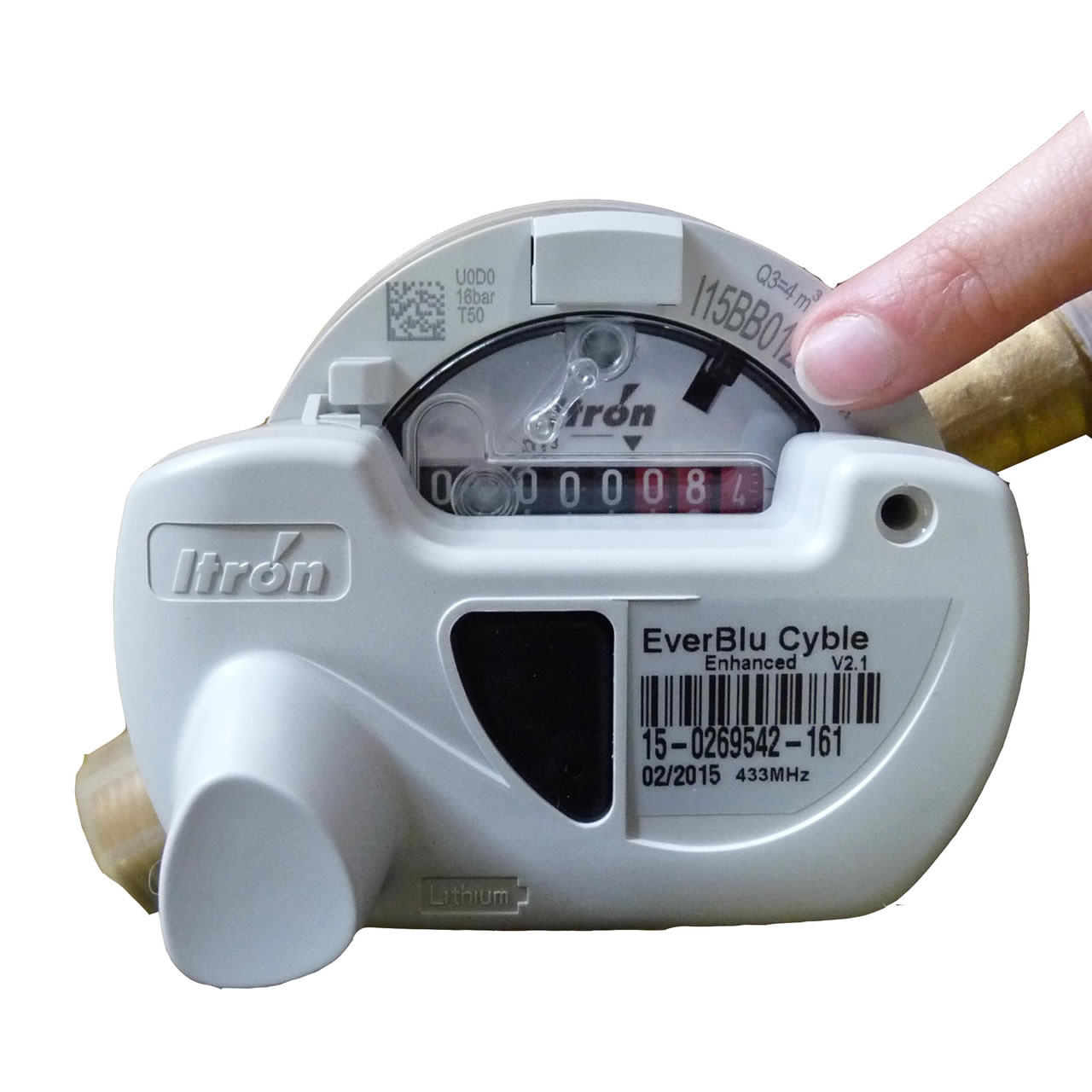

    J'ai une petite question à poser : dans une maison qui n'est pas occupée toute l'année, le compteur d'eau est coupé lorsqu'il n'y a personne.
    Sauf que sur les factures, des dizaines de m3 sont facturés à cette période.
    Le syndicat des eaux de répond pas grande chose, si ce n'est que c'était impossible, et qu'il n'y avait pas de fuite après le compteur.
    D'un point de vue technique, et je m'adresse aux bricoleurs émérites et techniciens, comment un compteur d'eau fermé peut-il continuer à tourner (et facturer de l'eau) ?
    Merci d'avance !

    Il y a certainement un problème .......
    Montre-nous une photo de ce compteur et de comment l'eau est coupée ...
    Zozor
    Re : Conpteur d'eau fermé et consommation
    Merci de votre réponse...
    Oui, je pense aussi qu'il y a un problème...
    La photo du compteur d'eau (le meme modèle) : Compteur.jpg
    L'eau est coupée à l'aide de la petite manette qui se situe AVANT le compteur d'eau.

    Est-ce un compteur électronique ?
    Si oui, il pourrait être défectueux, j'ai vécu cela avec un compteur électrique ancien à roulette qui a augmenté les index de 5000 KWh d'heures pleines et diminué de 5000 KWh d'heures creuses.
    Ce compteur a été remplacé par un électronique communicant que je tiens à l’œil.

    Je confirme qu'il faut montrer les véritables photos de l'installation concernée, montrant tous les détails, mais ce n'est pas tout. Il faut aussi préciser si le "releveur" a accès au compteur sans la présence du titulaire. (Est-ce collectif ou individuel?)
    Quand la compagnie ne peut pas lire le compteur, ils font une estimation basée sur le passé. Les factures et les relevés sont tous les six mois.
    Pour lever les doutes, il faut relever et noter l'index à la fermeture, et comparer avec la valeur au moment de la réouverture. Il ne faut "s'inquiéter" que si les deux valeurs sont différentes.

    Pour trebor, que salue aussi, je ne connais pas de compteur d'eau électronique.
    La photo montre un compteur itron qui comporte une télérelève par radio (433 MHz), ça existe depuis les années 90 ( j'avais à l'époque un peu bossé sur les tous premiers itron 433... ).

    mais c'est pas un compteur électronique, ça reste un compteur mécanique. C'est juste le relevé qui est électronique.

    tu es certain que tu as laissé fermé la vanne (robinet 1/4 de tour) situé en AMONT du compteur?
    Si oui, ton compteur ""électronique communicant" ne doit enregistrer ni transmettre au gugusse releveur de la compagnie.... aucune consommation..... en outre, si tu avais noté la valeur de consommation notée sur le compteur.. cette valeur ne doit pas augmenter..
    si oui.....
    Alors, l'eau volée par le voisin, oublie....
    mais....
    la facture: peut-être consommation estimée (et non mesurée) par la compagnie des eaux... ou les taxes forfaitaires rajoutées .....
