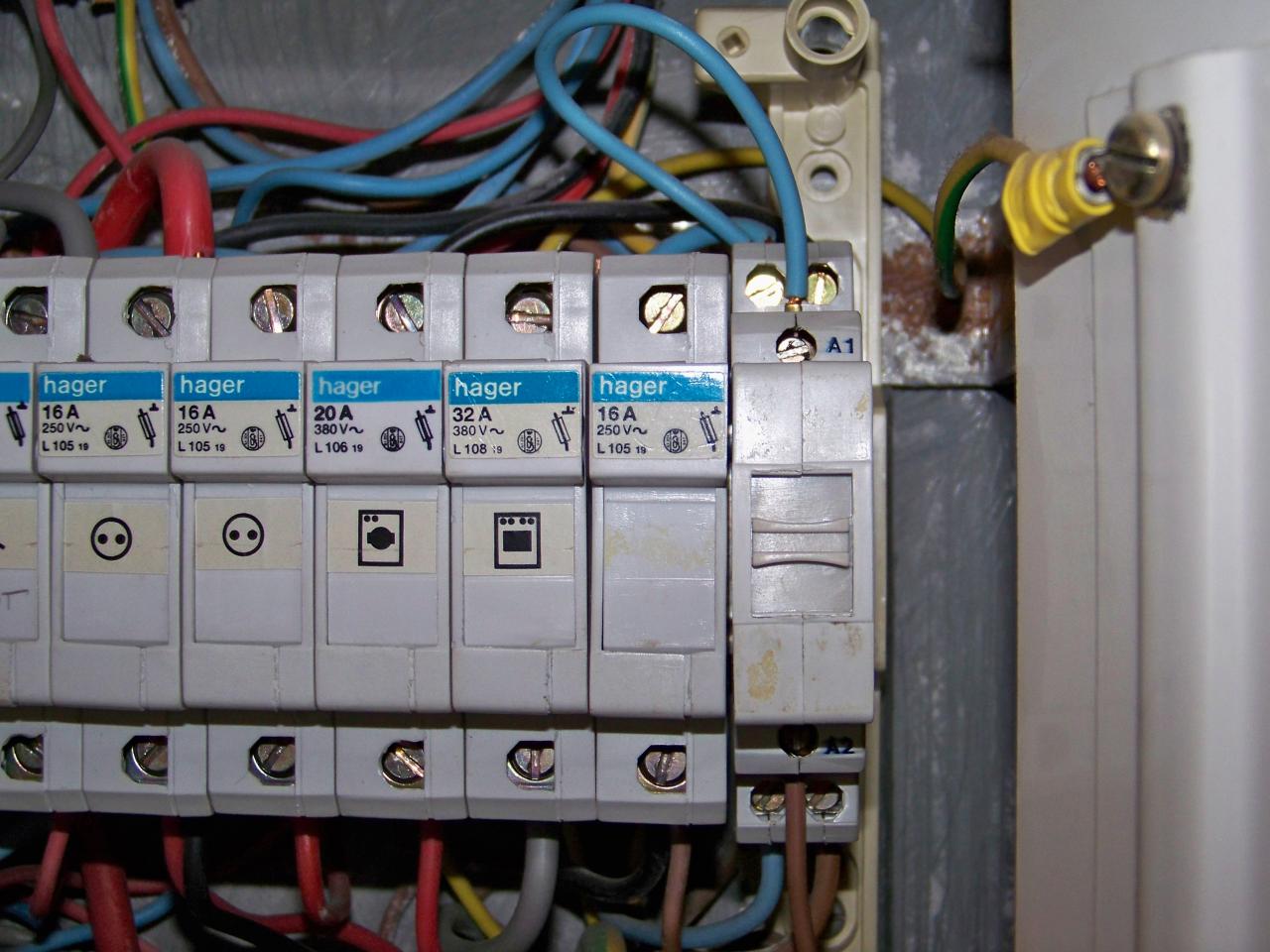

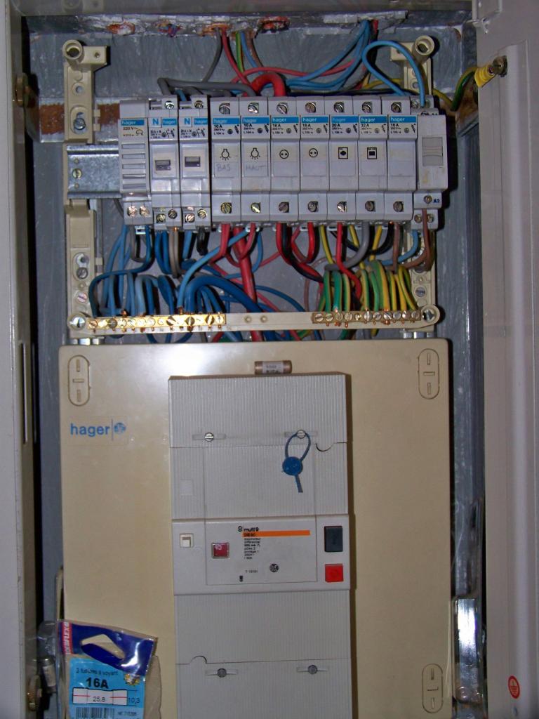

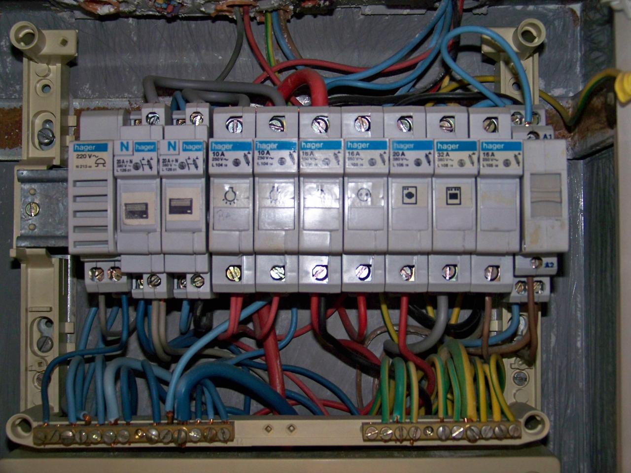

    alors j'ai ouvert le tableau ce matin : bilan , pas de fusible 2A apparemment et la phase et en A2.
    je vous met des photos pour que vous fasiez une idée plus juste .
    il va falloir tester ce contacteur finalement car en marche forcée RAs.
    tableau:
    Liens vers
    supprimés.
    contacteur :
    Lien vers 1005845.jpg supprimé
    j'espere que le format n'est pas trop gros pour le forum.
    donc pas de 2A ??? ( j'esperais en core n'avoir qu'un fusible à changer... )

    golfo57
    Re : probleme chauffe eau
    Il n'y a pas de protection 2A. Donc l'alimentation doit partir d'un 10A.
    Dans un 1er temps tu testes la bobine comme déja dit. Tu débranches le fil en A2, et branches un un fil électrique à sa place et tu vas te piquer sur le disj. voisin le 16A sur le rouge, la bobine doit s'enclencher (tu dois l'entendre, clac!), si tu n'entends rien, le contacteur est mort, tu le changes problème résolu.
    S'il s'enclenche, alors faut voir le contact EDF. Fais déjà ça. Une photo de l'ensemble compteur et ce qu'il y a éventuellement à côté serait bien. @+

    invitef93fd619
    ben je n'ai que 2 fusibles de 10A qui ne sont pas reliés au contacteur et qui fonctionne avec les eclairages ( fusibles qui plus est en bon état ! )
    par contre j'ai fait le test :
    arret compteur, debranchage A2 ( phase ) du contacteur, avec un fils je relie la phase du dijonteur 16A ( sans enlever les autres fils ) et A2 en direct puis je remet le courant et bascule en mode auto : bilan aucun clac ou bruit de bobine ....
    ai je bien opéré ? et il y a t'il une methode pour remplacer ce boitier dui serait donc HS ? ( faut il exactement le meme ? )
    golfo57
    Si tu as fait exactement ce que tu viens de décrire, alors il est vraiment HS.
    Pour remplacer ce contacteur, rien de compliqué, en ayant pris soin de mettre en sécurité tu débranches les fils (les repérer pour pas te planter au rebranchement) il y a en-dessous ou au-dessus du contacteur vers le rail une languette vissée, des fois non (je ne connais pas tous les matos), déclipser à l'aide d'un tournevis et basculer le contacteur. Tu peux prendre la marque que tu veux. @+

    alors question afin que je puisse rebrancher à l'identique :
    a quoi correspondent les 1, 2 3 4 ?
    sachant que chez moi ( cf photos plus haut ) la phase est en A2 et en A1 neutre qui se repique sur neutre qui va sur une barette de neutre dans le tableau .
    ensuite j'ai une phase qui arrive du disjoncteur 16 dans un trou , et une phase et un neutre qui repartent au chauffe eau.
    moi je vois ou vont les fils sortant , je pense m'y retrouver ainsi
    golfo57
    Alors we83, on observe pas le schéma en post #14? Oui, chez toi c'est pas du bipolaire, mais ça change quoi?
    Citation Envoyé par we83
    Le circuit de commande A1, A2 n'a rien à voir avec le circuit de puissance 1-2/3-4, et tu fais pareil. De ton porte-fusible 16A, la phase sort en bas pour entrer en 3 du contacteur et ressortir en 4 pour aller au C-E. Le neutre vient en 1 et ressort en 2=> C-E. Voilà, rien de bien compliqué, alors te plantes pas. Bon branchement. @+
